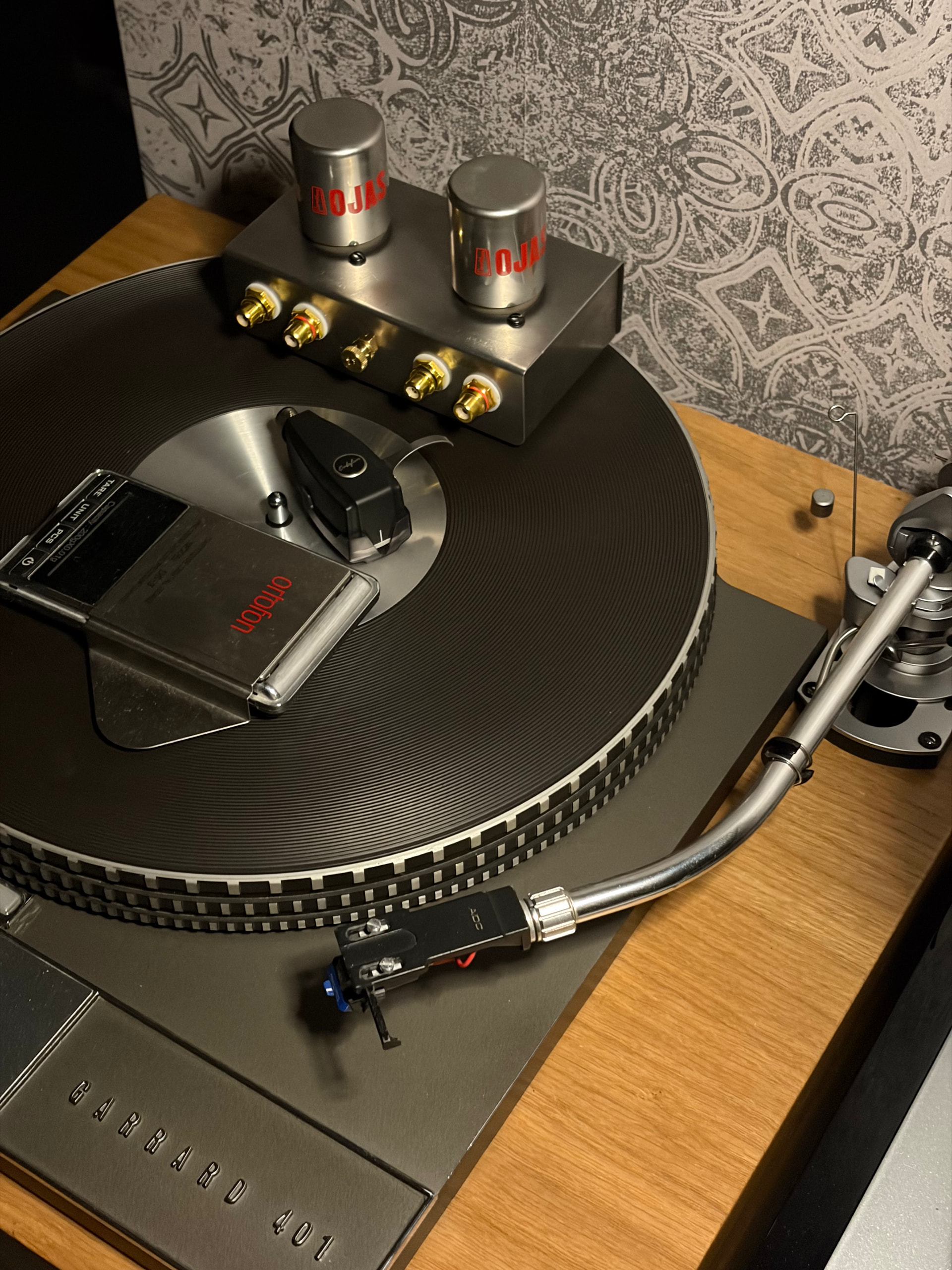

Прямо отлично голова заиграла как только поставил, переиграла имеющиеся в наличии по вовлечённости в музыку головки AT33Sa и Ortofon 2M black lvb250- это самый большой скачок по улучшению звучания винила в моей системе -советую попробовать, не зря хвалят, есть за что.

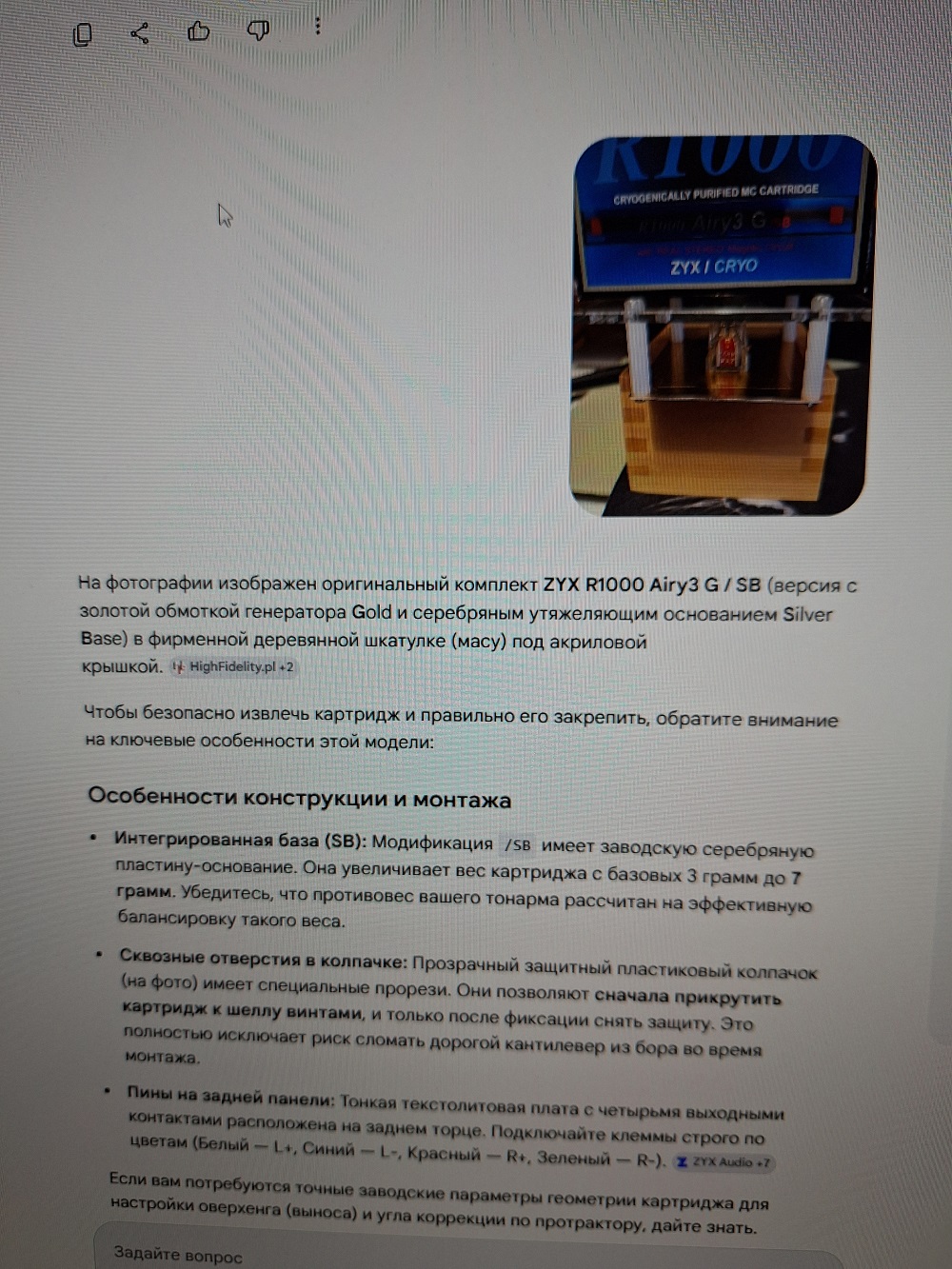

zyx r1000 airy 3 gold
Другая ценовая категория…Думаю, ZYX Ultimate DIAMOND эта Вам больше понравится!
Нет такой на оф.сайте.

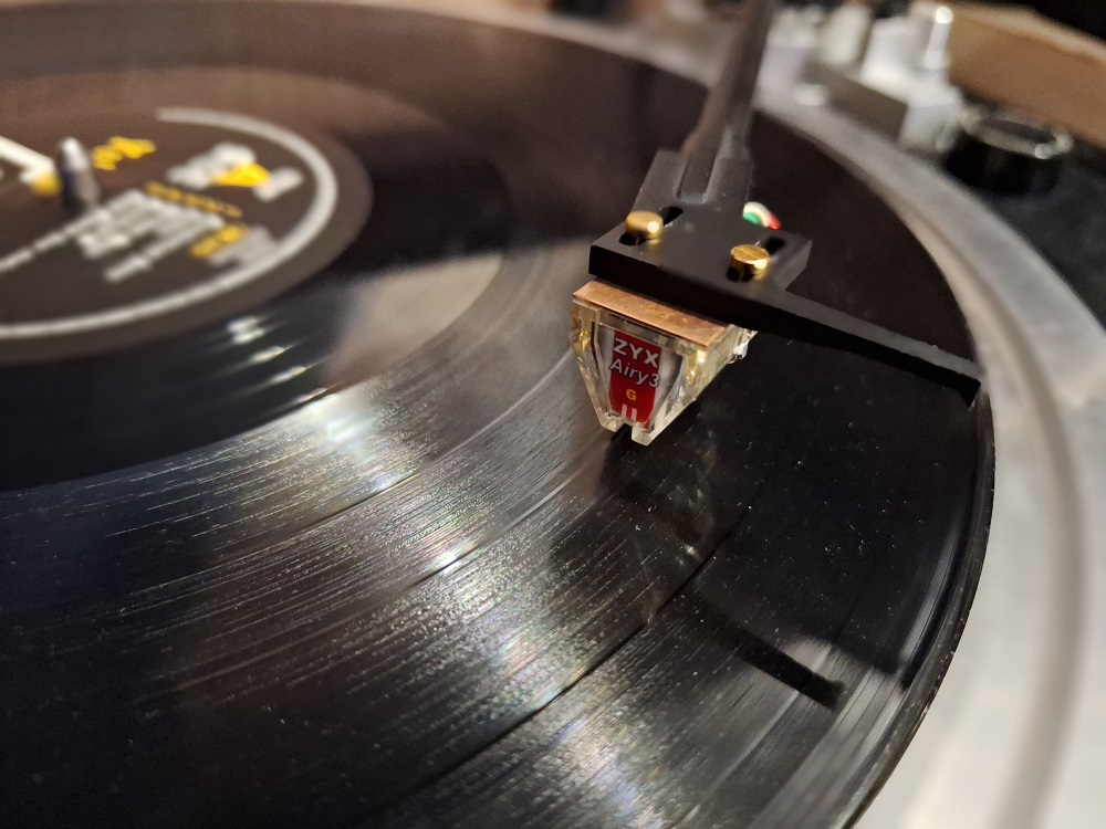

Не факт, моего сетапа просто не хватит для раскрытия её потенциала , будет звучать отлично, но не на все деньги, поэтому и так пока хорошо, переиграла данная приобретённая голова все атешки 33 серии, у меня их сейчас две с заточкой шибата одна и микролайн вторая, ортафон Людвиг Ван Бетховен, старенькую нагаоку с NOS вставками , неплохо звучащую мм голову старой закалки.
Это не удивительно, Хисайоши Накацука это премиальный бренд. Даже самый младший ZYX переиграет самую верхнюю Аудиотехнику.
