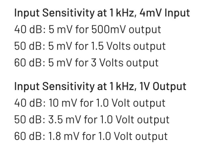

Там у Парасаунда необычная спецификация )

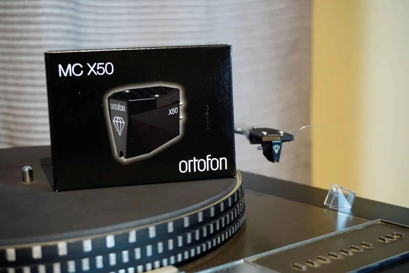

Фонокартридж Ortofon MC X50 выходит в один из самых конкурентных сегментов современного аналогового рынка. При цене $1 699 он уверенно располагается выше начального уровня MC-картриджей, но при этом значительно ниже всё более экзотических конструкций, которые сегодня стоят $10 000, $15 000 и даже больше. Кроме того, это флагман совершенно новой серии MC X компании Ortofon — семейства картриджей, созданных на общей платформе с подвижной катушкой, которая объединяет новые технологии производства, полностью новый генератор и последовательно усложняющиеся конструкции игл.
Это положение в линейке заставляет задать вопрос. Насколько высоко Ortofon может поднять характеристики MC-картриджа, прежде чем цены на него станут действительно экзотическими?

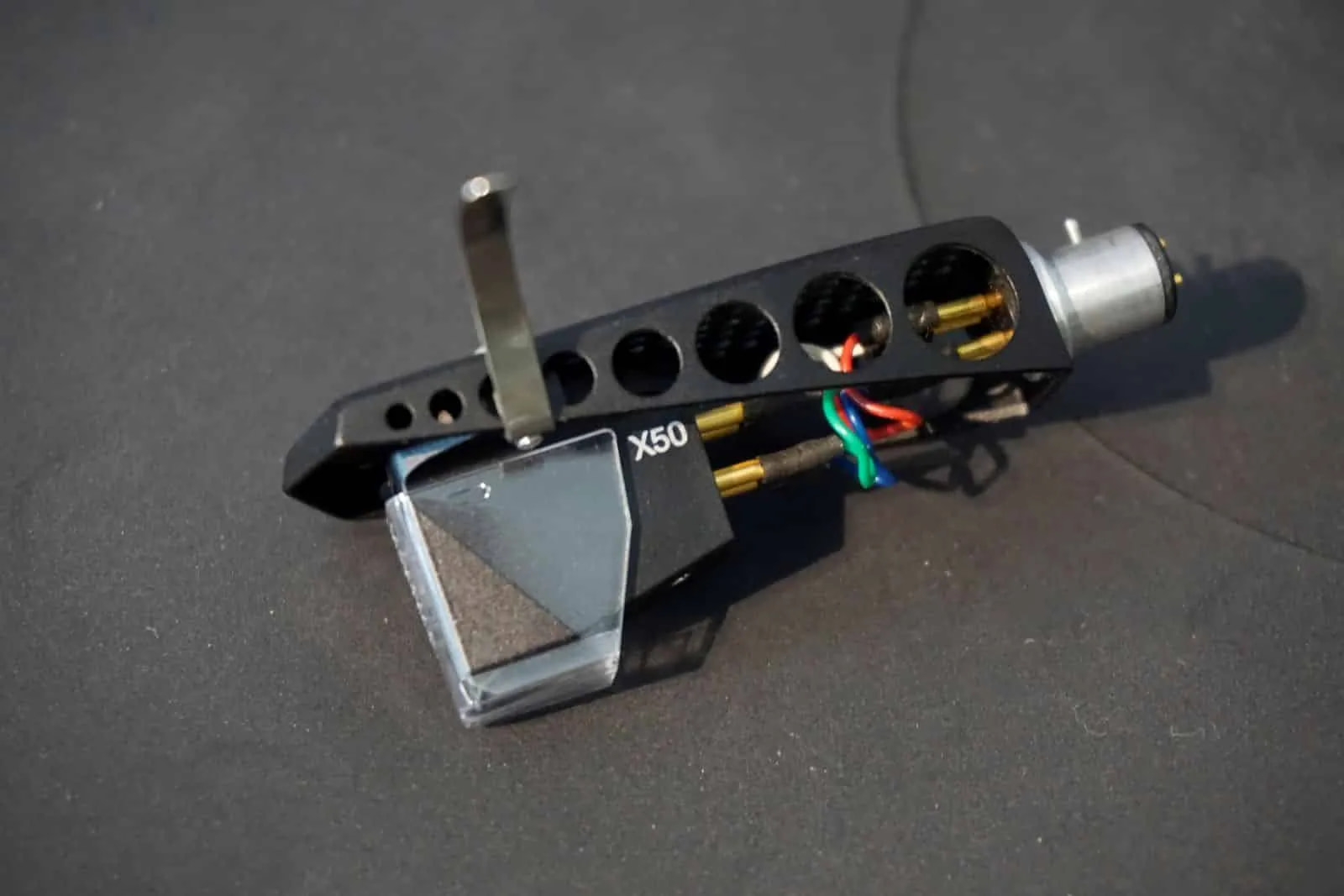

Ortofon MC X50 — не просто новейший картридж в каталоге Ortofon. По словам Луи Дорио, Product Specialist компании Ortofon, вся серия MC X была разработана для замены давно существующей серии Quintet. После нескольких лет последовательных доработок Ortofon решила разработать совершенно новую платформу с более стабильным производством и упрощённой инженерной концепцией, сосредоточенной на компонентах, которые, по мнению компании, в наибольшей степени определяют характер звучания картриджа. В ходе подготовки этого обзора я поговорил с Луи Дорио, Product Specialist компании Ortofon, чтобы лучше понять инженерные решения, лежащие в основе серии MC X. Его комментарии дали дополнительный контекст к опубликованным техническим характеристикам и там, где это уместно, использованы в данном обзоре.
MC X50 не предназначен для непосредственного соперничества с флагманскими демонстрационными продуктами Ortofon и не является слегка модернизированной версией существующей конструкции. Напротив, он представляет собой высшее воплощение совершенно новой картриджной платформы, призванной перенести многие последние инженерные разработки Ortofon в продукт, остающийся доступным для серьёзных любителей винила. Вопрос о том, превращаются ли эти разработки в действительно значимое музыкальное улучшение, и является главной целью этого обзора.

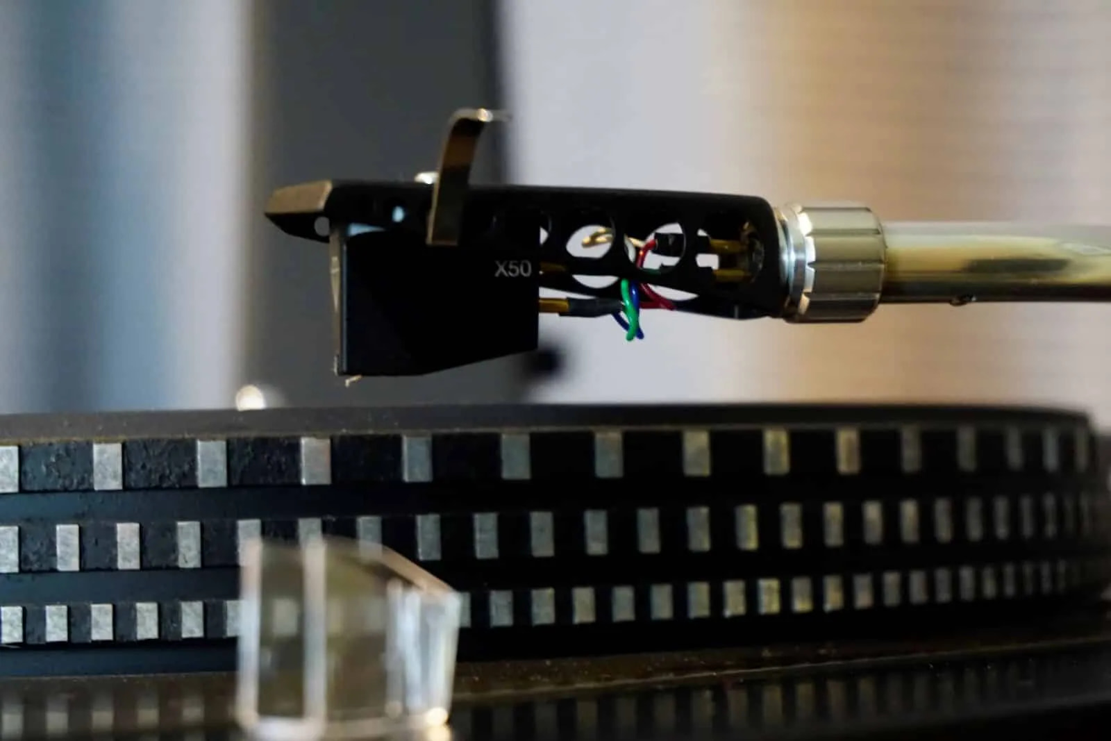

Все модели имеют одинаковую базовую архитектуру. В основе каждого картриджа лежит конструкция из нержавеющей стали, изготовленная методом литья металлов под давлением (Metal Injection Molding, MIM). В отличие от традиционной механической обработки, технология MIM позволяет Ortofon создавать чрезвычайно сложную внутреннюю геометрию, сохраняя при этом высокую размерную стабильность от одного картриджа к другому. Полученная внутренняя сотовая структура призвана обеспечить максимальную жёсткость при минимальной избыточной массе и контролировать нежелательные резонансы ещё до того, как они смогут повлиять на генератор.
Каждый картридж MC X также использует разработанный Ortofon новый генератор с подвижной катушкой, в котором применена высокочистая серебряная проволока катушки и оптимизированная магнитная цепь на основе цельного сердечника полюса и заднего магнитного ярма. По данным Ortofon, переработанная магнитная архитектура повышает эффективность и линейность, одновременно снижая магнитные потери внутри генератора.

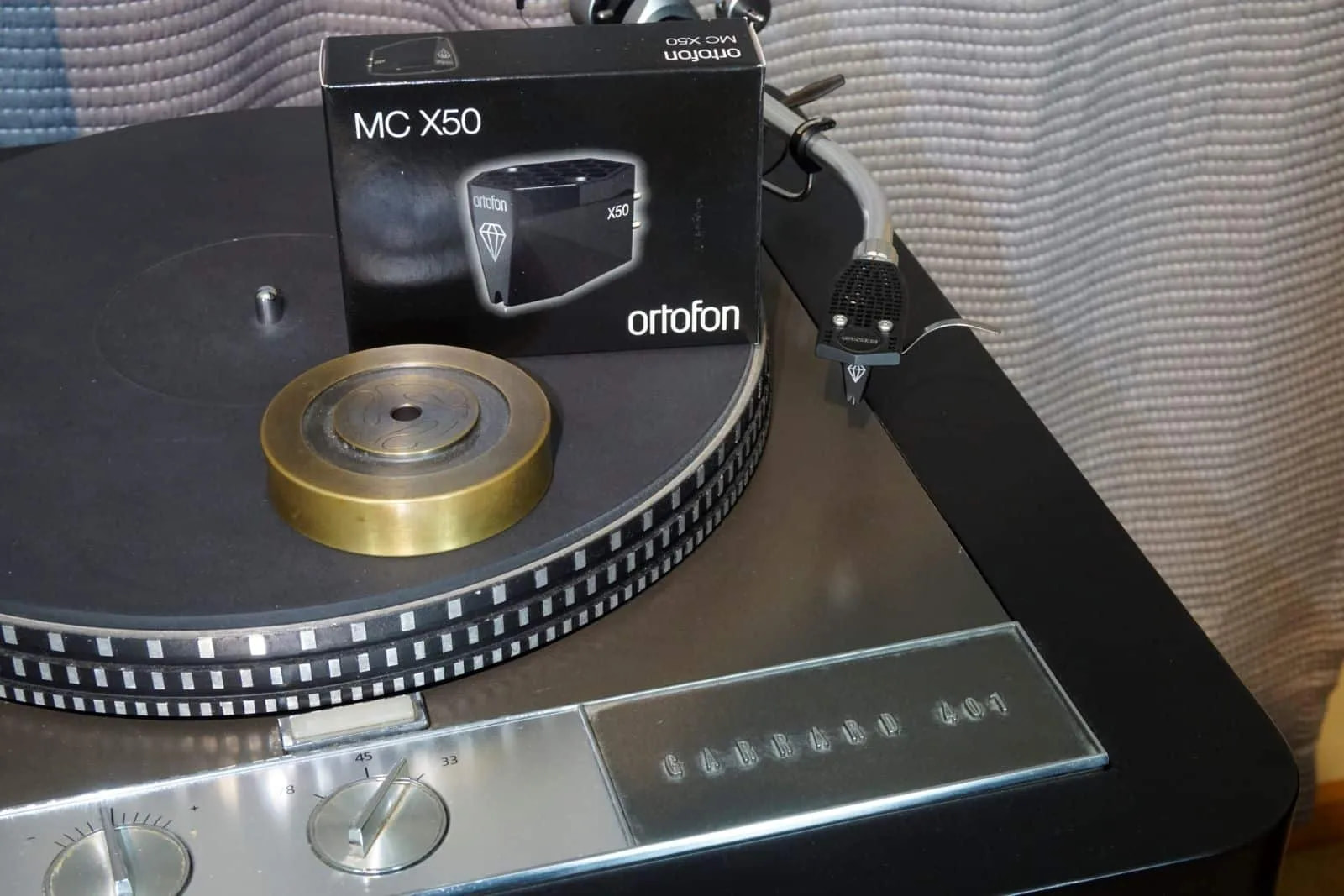

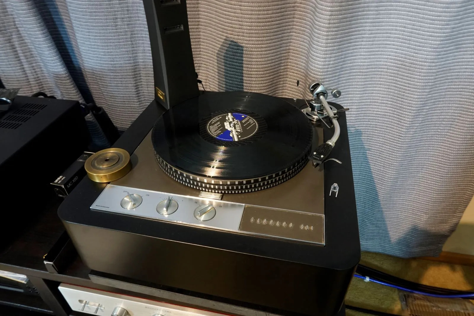

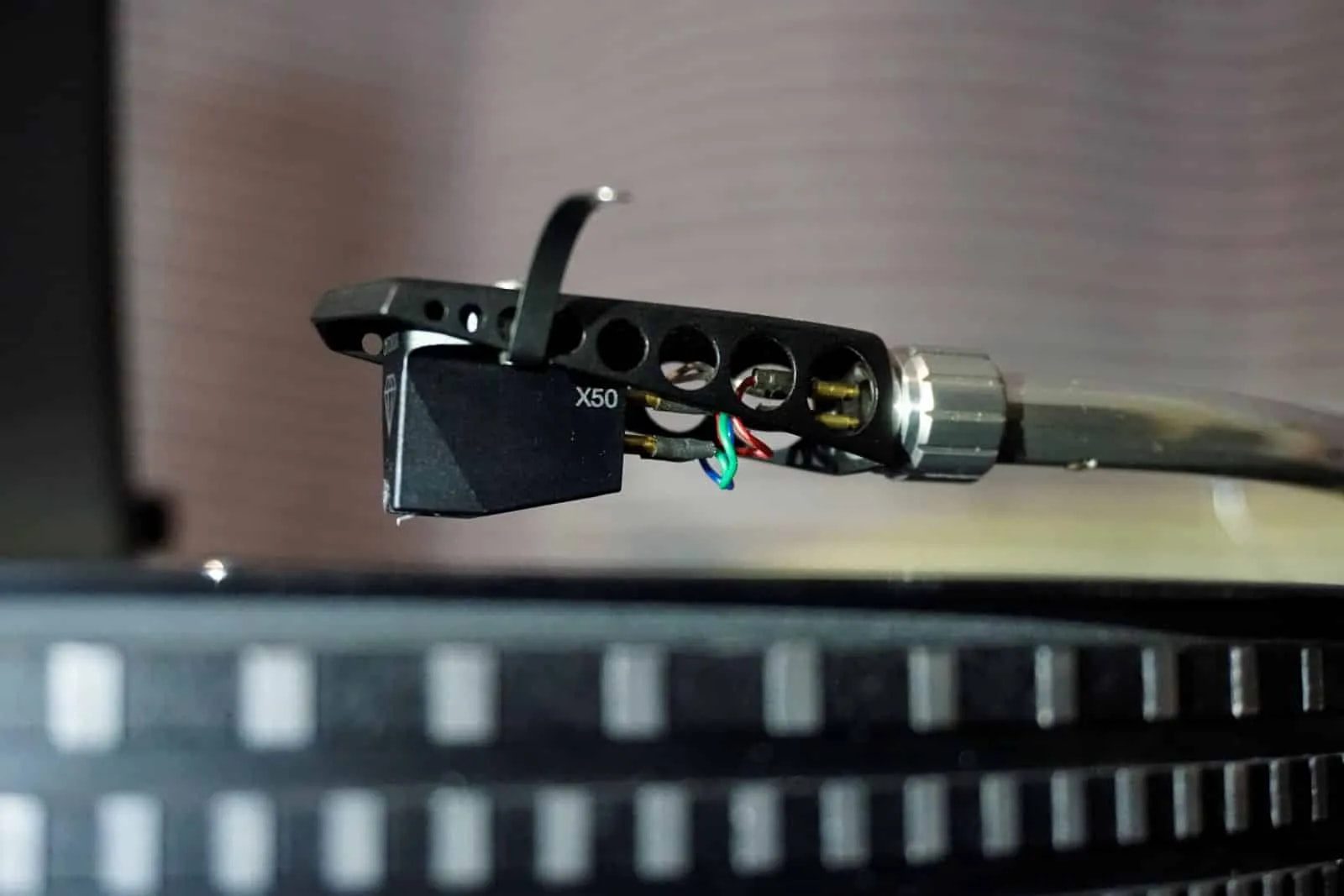

В течение всего обзора Ortofon MC X50 был установлен на Garrard 401 с тонармом более ранней версии SME 3009 Series II и подключён к MC-фонокорректору Parasound JC 3 Jr. К концу тестирования в систему был добавлен фонокорректор MoFi Ultraphono.
Хотя я потратил немало времени на настройку и совершенствование этой аналоговой части системы, я бы не назвал её законченным проектом. Одна из привлекательных особенностей Garrard 401 заключается в том, что он продолжает вознаграждать тщательной настройкой, экспериментами и последовательными небольшими улучшениями. Это одновременно делает его эффективной тестовой платформой. Система достаточно хорошо знакома мне, чтобы замена картриджа сразу становилась заметной, но при этом способна продолжать чему-то учить меня в отношении аналогового воспроизведения.

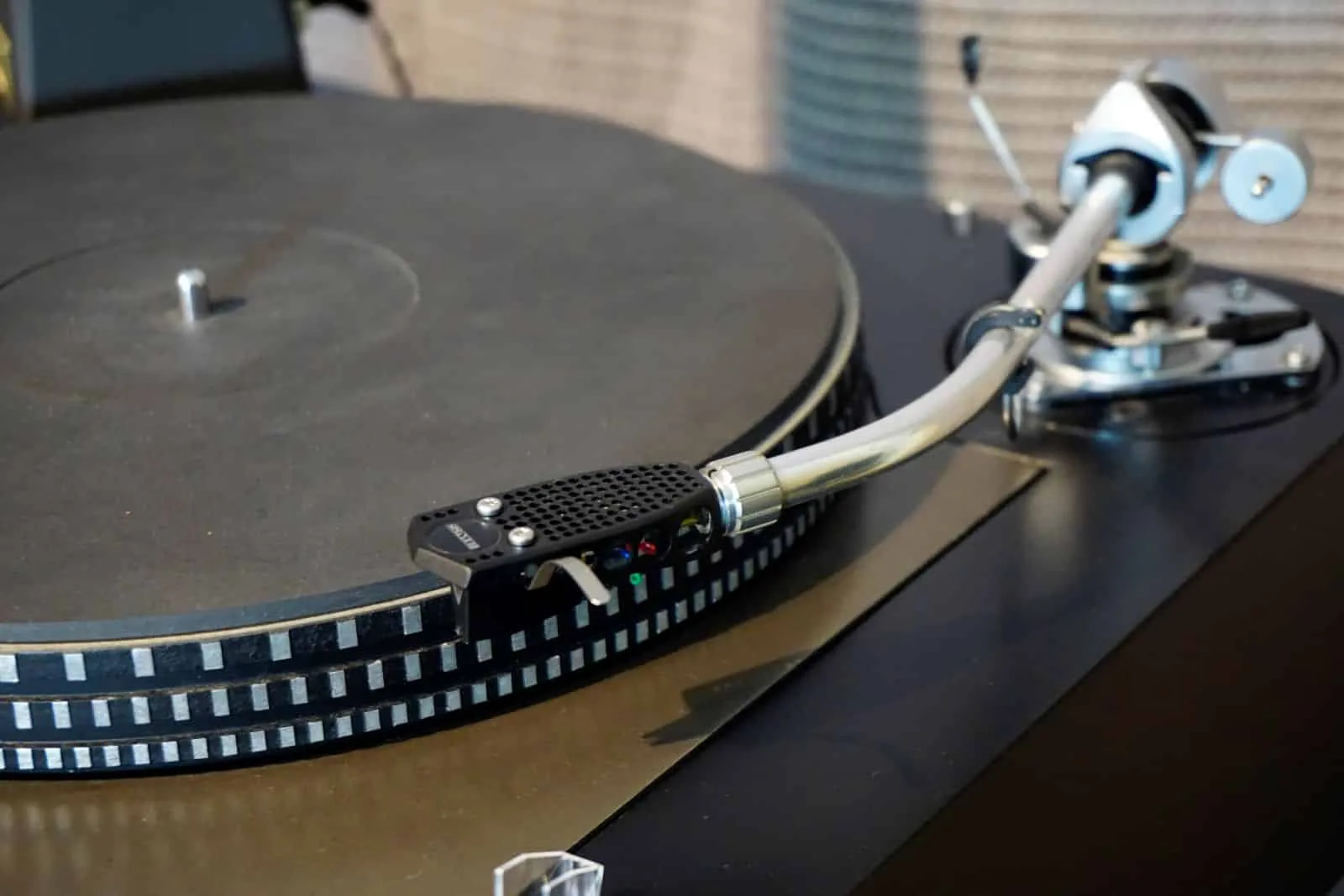

С механической точки зрения Ortofon MC X50 оказался для SME совершенно беспроблемным партнёром. Картридж легко сбалансировался в пределах регулировочного диапазона тонарма, а установка рекомендованной прижимной силы в 2,0 грамма не вызвала затруднений. Никаких необычных проблем при установке не возникло.
