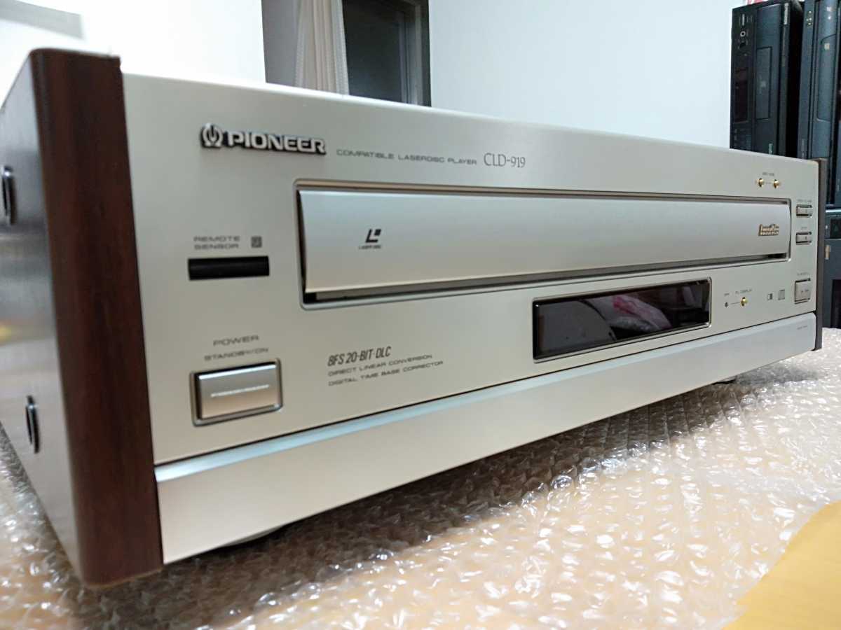

Купил сегодня вот такого красавца.Говорят. что сд воспроизводит очень неплохо.Pioneer CLD 919.
15 лайков
Интересно, как сейчас будут смотреться LD на современных ТВ с их большими диагоналями? В 80-х картинка была фантастической на 21" по сравнению с кассетой :slight_smile:
