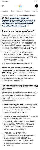

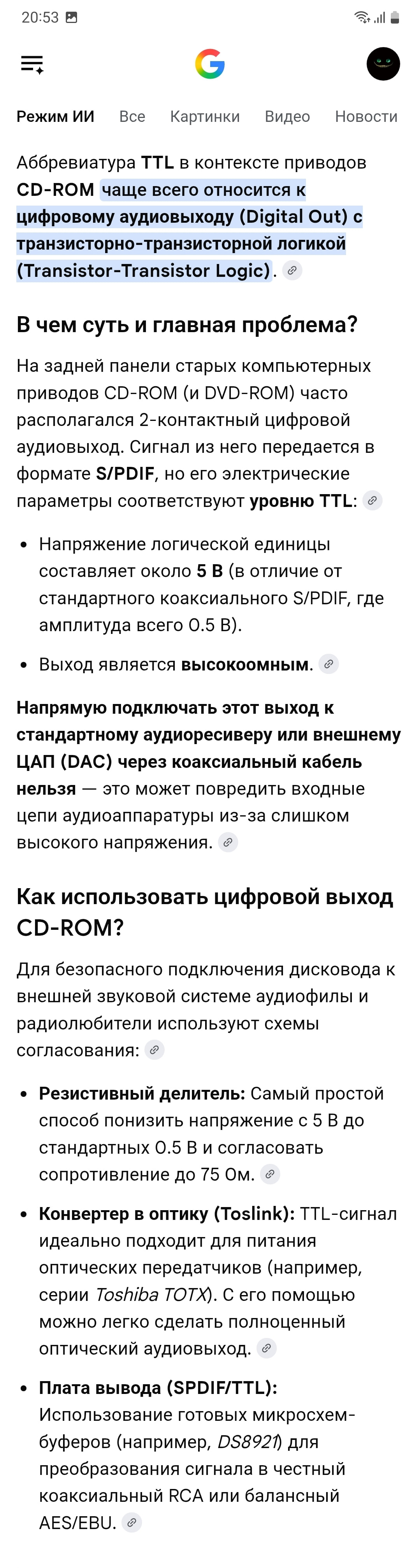

У него сзади отдельный разъем на 2 контакта (крайний) и как коаксиал подключить? Через переходник или напрямую ?
TTL там скорее всего…5 вольт…
Ни разу не сталкивался… требуется перевод ).

Вот плата преобразователя TTL от сидирома в SPDIF для цапа:
https://ali.click/tzptg1u
Только в оптику? Скучно…
