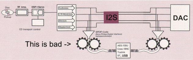

Понятно, о чём Вы. Мало того, не так давно я снова показывал эту картинку, об разнице I2S (так называемый Superlink) и SPDIF
Я эту картинку тоже показывал тут не раз… еще и дополненную… Вы ее видели? Так как у Вас в примере пол беды на картинке ) Дальше еще раз такие же жернава чтобы обратно получить 4 линии ))) В чем тут еще сомневаться?
В этом основной момент почему все что реализовано по нижнему пути играет по разному!
А все что по верхнему, играет волшебно.(CD player, некоторые портативные плееры Colorfly C4) тежешляпы 502я…на пример, И это только начало! Раньше этот I2S брать негде было. Сейчас есть… и будет все интереснее… Понимаю что прозвучит смешно, но я реально сделал пару рипов с любимых дисков чтибы послушать как они звучат при подключении I2S к хорошему внешнему ДАК. Хотите резултьтат? Легко уделали пару именитых CD! Такие дела. Медленно но верно, знаменитое “Цифра и там и там” обретает свой смысл

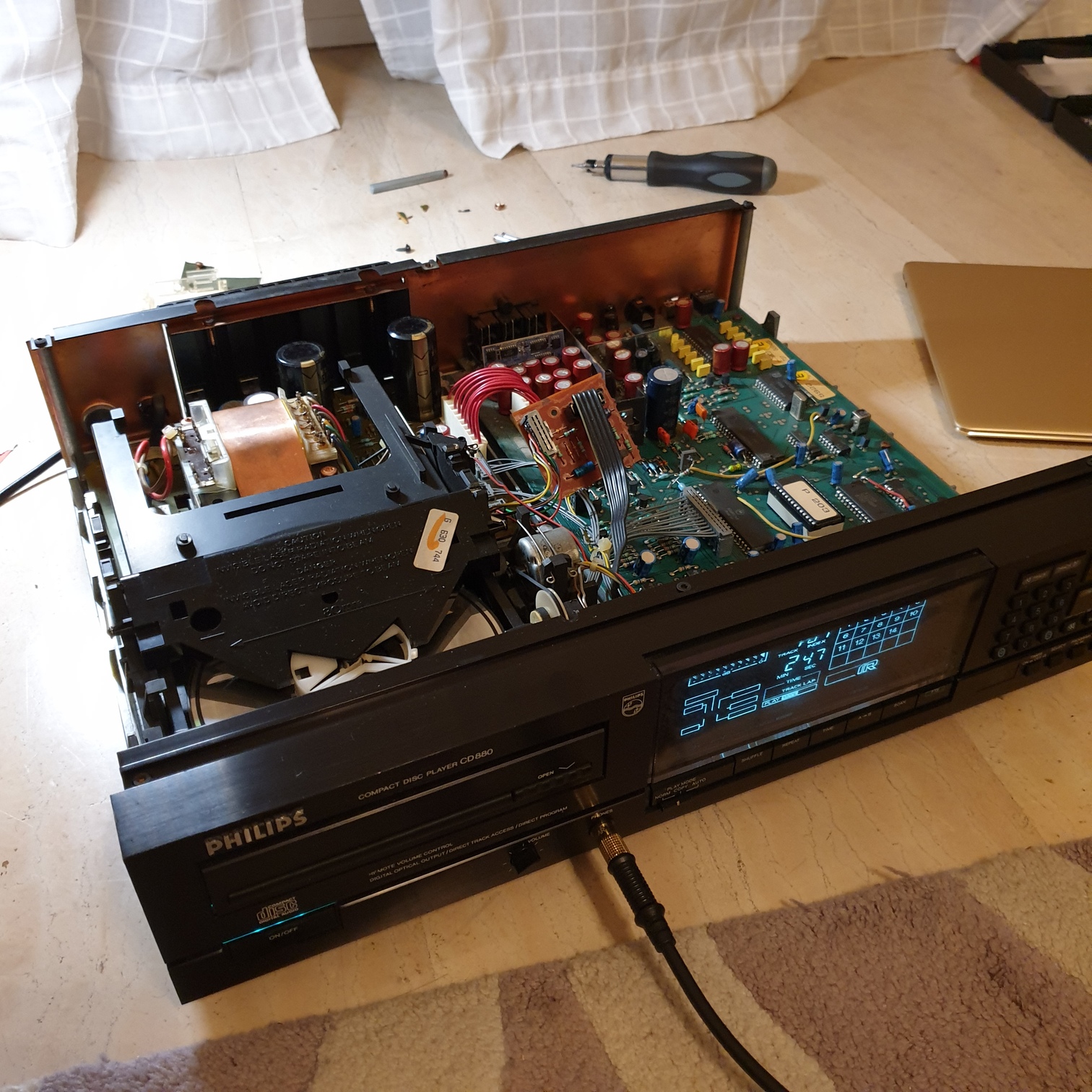

с моими “новыми” 880ми, история интересная… рассказываю )
Давно приглядывался к топу от Philips (Marantz и Sony уже есть).
Ждал вариантов чтобы не дорого… и тут на Ebay неделю назад лот, от 250 евро торг, в описании говорит что рабойчий был, но после того как ударил сзади в радиатор, не включается. Т.е. продает как нерабочий для тех кто может исправить. Ок, думаю… там на радиаторе куча регуляторов, надеюсь что обрыв где-то и проблему возможно решу. Конечно есть вариант что он сказки рассказывает и там просто труп. Но все равно, учитываю что это еще и редкая, одна из первых версий этого плеера. Про него мифы в сети… точнее про его версию TDA1541. Она там не S1, как потом в этой линейке, а HHH 8714… до того как стали S1 рисовать, по форумам пишут, что это единственный вариант где весь процесс был в Голландии (HHH), и даже какая-то N3 маска. Короче редкий ) Так вот, домаю ладно, даже если все труп… сделаю из него DAC, засунu внутрь малину, Кали/PI2Aes,502… подключу по I2S, выведу антену и будет правильный стример, если все так плохо. Плюс трансформатор … там такойже как в Marantz cd80 у меня… и он немножко гудит. Короче прогоодится…Рискну. Хорошо, делаю ставку и за 300 выигрываю. Параллельно в мстных объявлениях попадается еще один 880 за 250. Думаю, ладно получу 2 по цене одного… на края. слеплю один и продам если что. К тому-же такая-же редкая версия (с желтыми проводками и тда без S внутри )). Близнец короче.

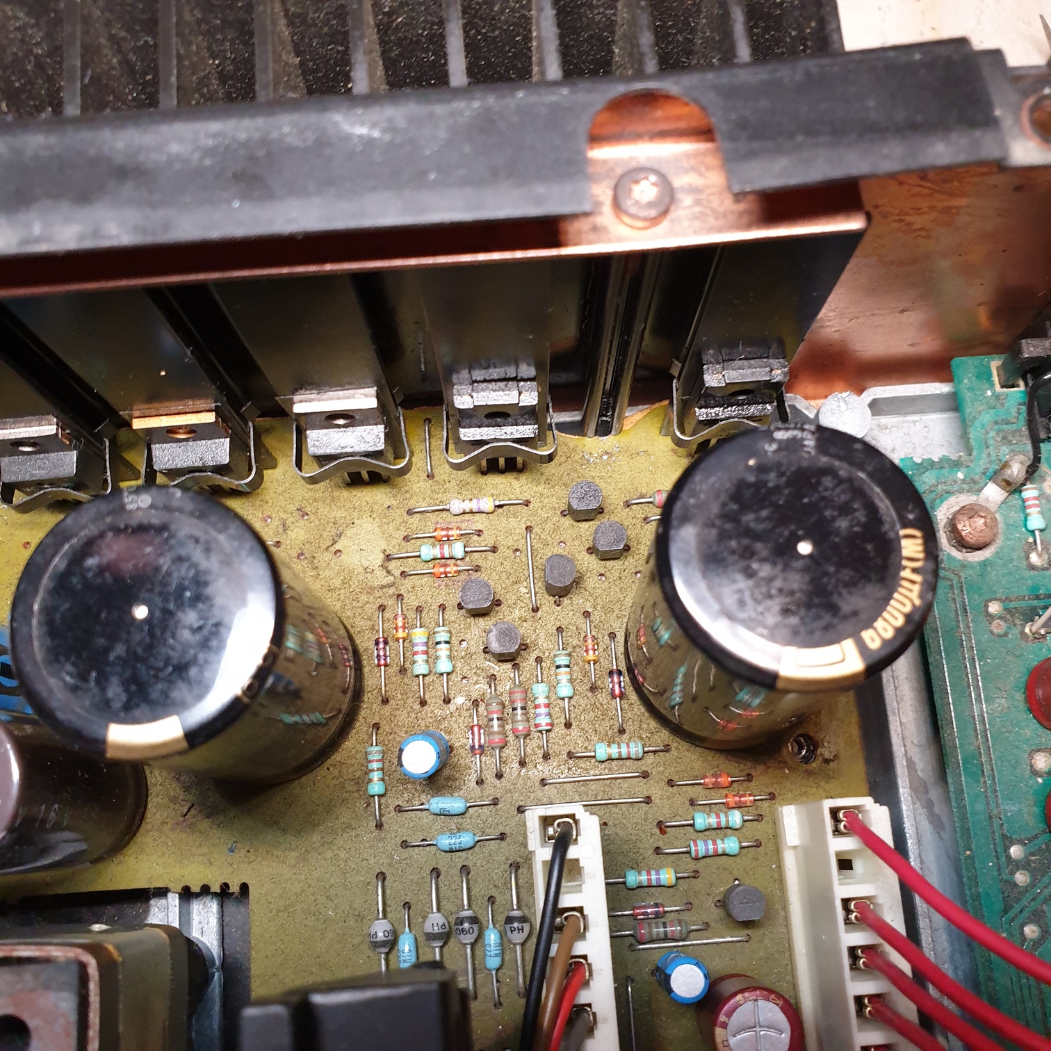

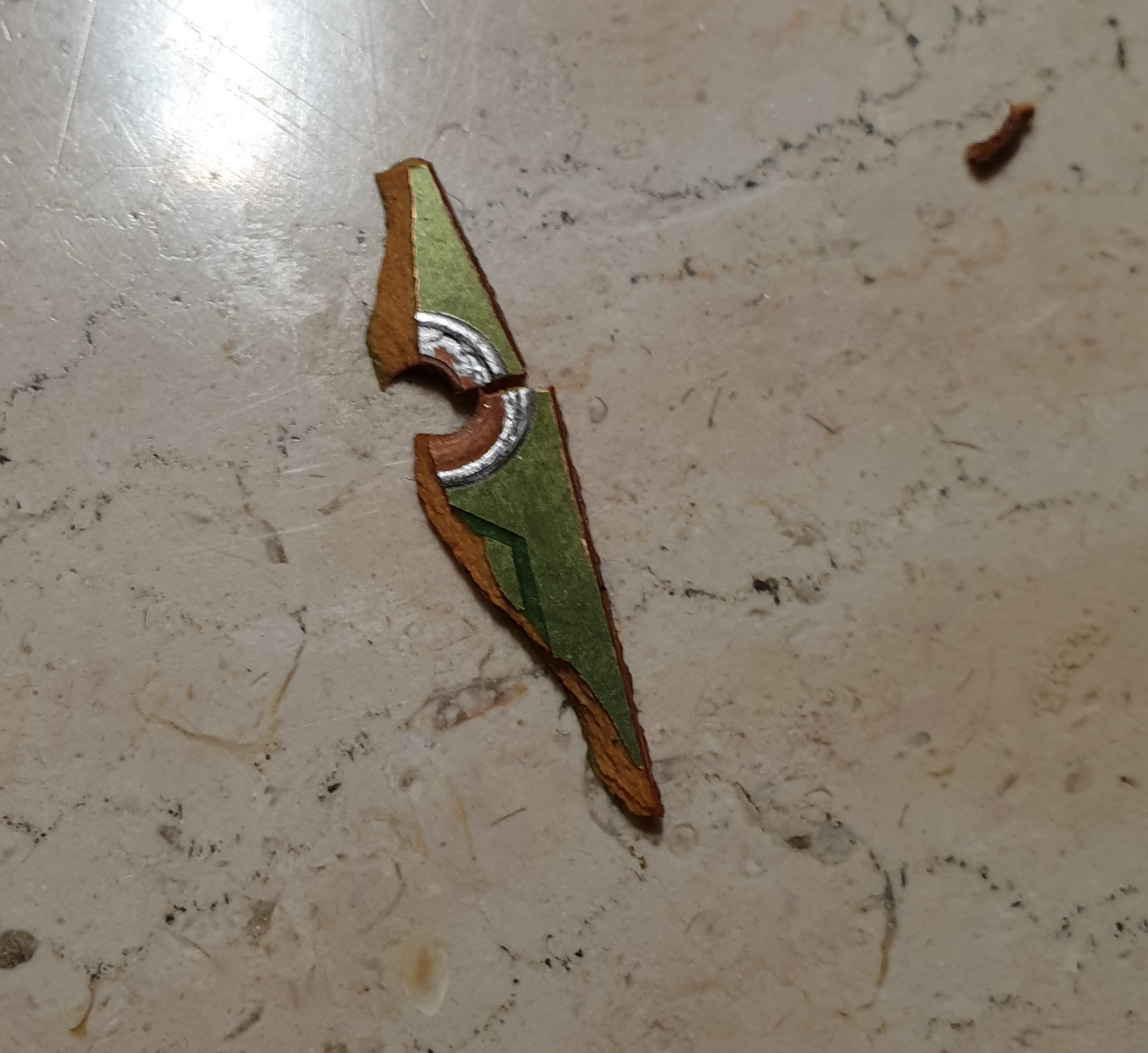

И так, приезжает первый… и через 1,5 часа уже играет! Там от удара просто кусок платы оторвало и отрезало земью от половины платы питания ) повезло что не далее ничего не сгорело … т.к. при прозвоне на некоторых линиях до 38 вольт уходило. Восстановил дорожку и все заиграло!
Со вторым (по описанию рабойий) сложнее, приезжает, но видно коробку хорошо били в пути. Так что отломан переключатель лотка, который определярт положение. Ладно. нахожу такой переключатель, ставлю, играет, но первая половина дискса заикается… но и с этим разобрался
тут вся история…

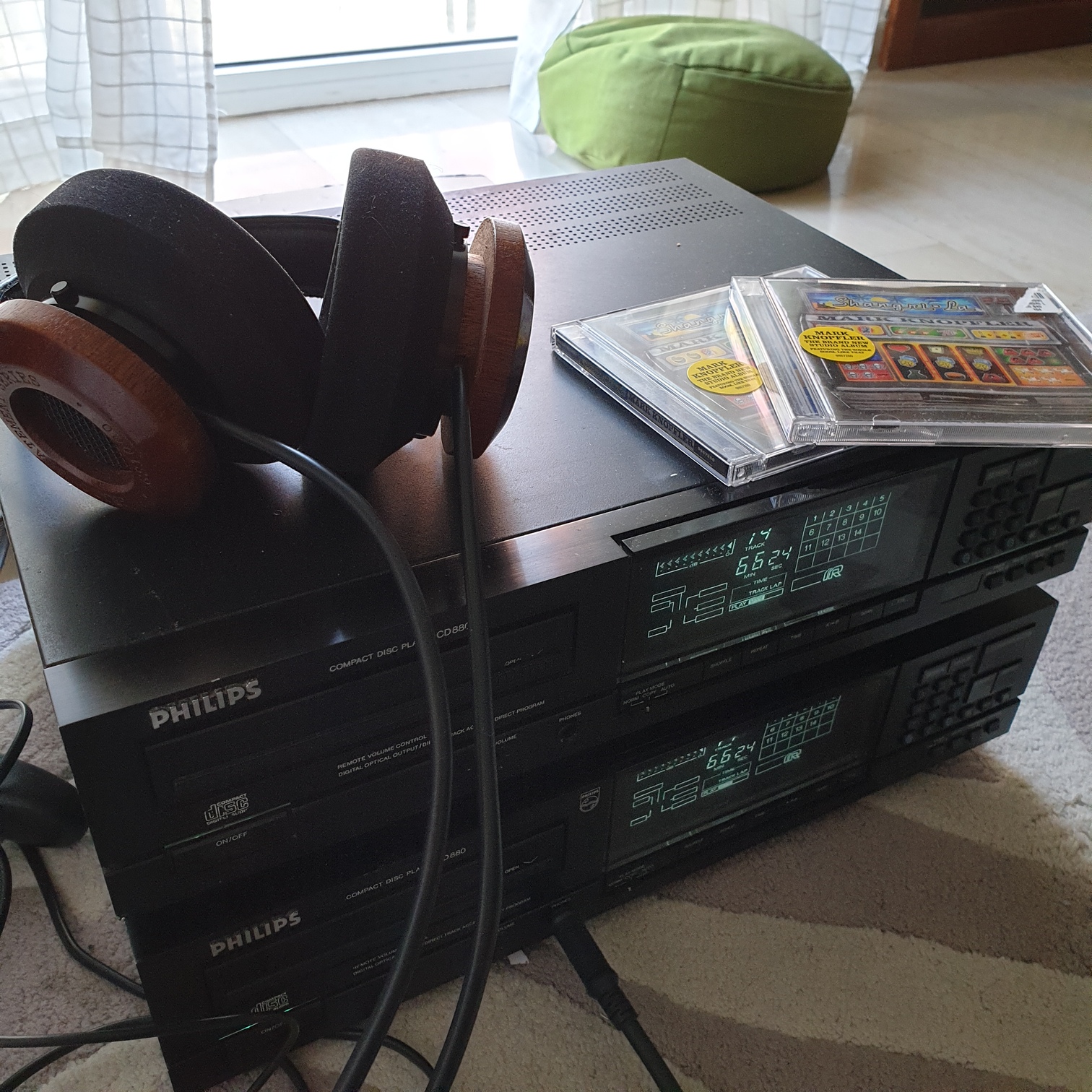

Теперь да, два 880х, играют и звучат. Хорошие аппараты, заслуженно хвалят.
Из одного как планировал сделаю стример-цап, так что-бы можно было запустить и файл и диск и переключая на лету днные что идеут в ТДА, сравнить. Это тот тест которого так ждут в споре CD или Файлы. Как по мне результат предсказуем, должны играть очень похоже, так что не отличить, возможно файл будет даже получше. Т.к. в моих тестовых системах (собираю дак), уже так звучит.
Второй пока небуду трогать. Возможно пойтед на обмен/продажу на чтото еще.
Вот такая история )

вот этот кусок с дорожкой откололся от удара по радиатору
вот где он был… и куда пришелся удар

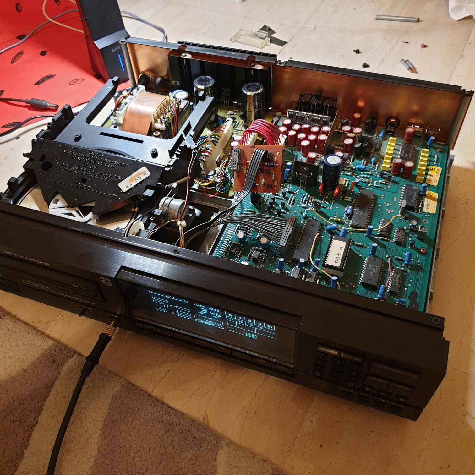

начинка )
