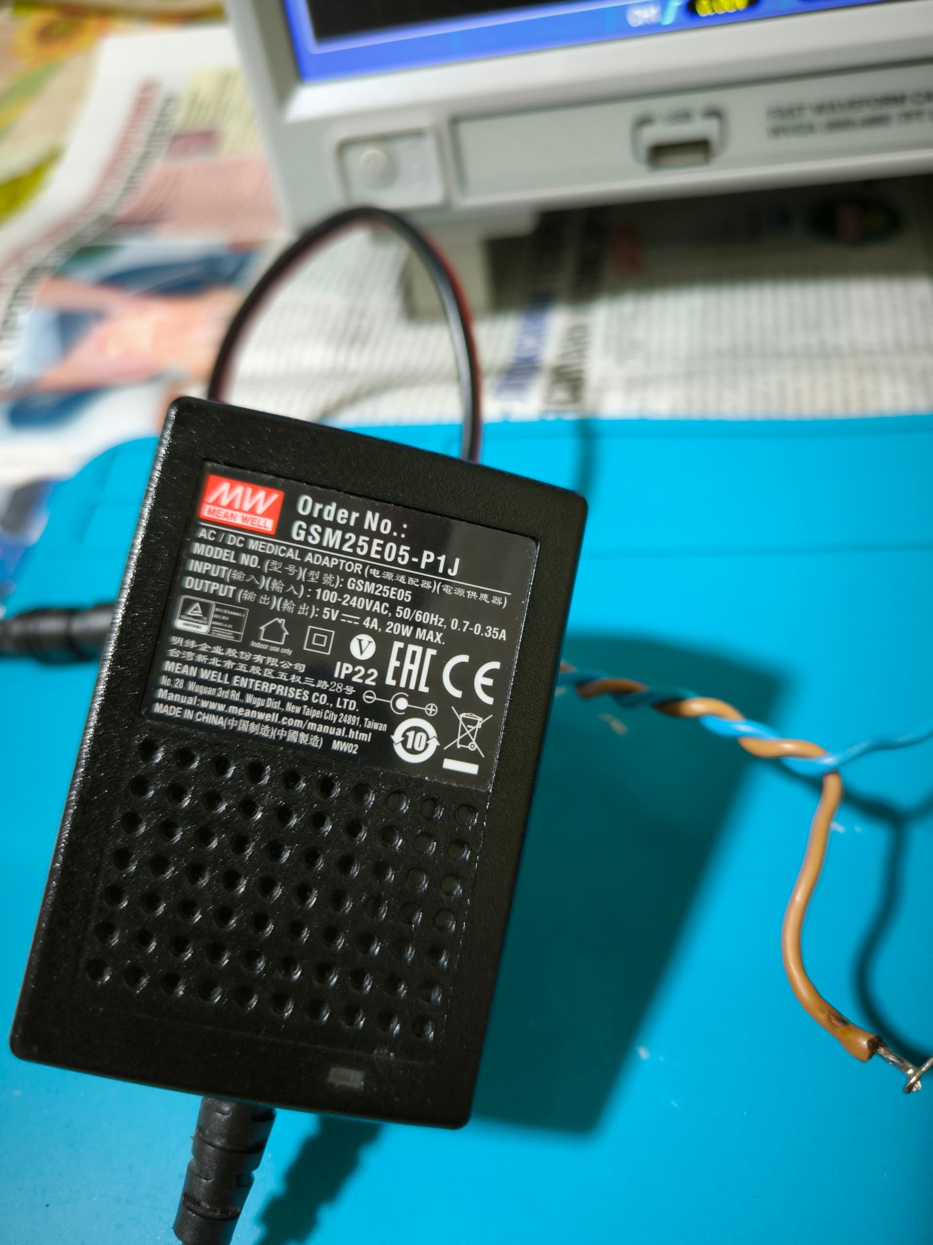

На какой нагрузке сделаны замеры?
Очень похоже что 1 ампер, так как аналогичный замер медицинского GSM25 выкладывал ранее
У GSM (медицинский) — действительно форма “шероховатая”, с ВЧ-компонентами.
У GST (обычный) — пульсации по форме аккуратнее, но по амплитуде больше (200–400 мВ пик-пик).
“на картинке” медицинский проигрывает, если смотреть только на чистоту волны.
Осциллограф показывает только локальные пульсации на выходе.
Но для аудио важна не только амплитуда этих пульсаций, а ещё токи утечки в землю/корпус.
У медицинских GSM токи утечки очень маленькие (по стандарту EN60601 — <100 μA (микроампер) против до 0.75–3.5 mA (миллиампер) у обычных).
У обычных GST токи утечки выше — и именно они могут «залезть» в общий тракт.
Антон, так вроде на моих картинках и замер амплитуды есть. И у gst она меньше. Насчёт тока утечки верно, но тут уже глядеть надо насколько критична она.
