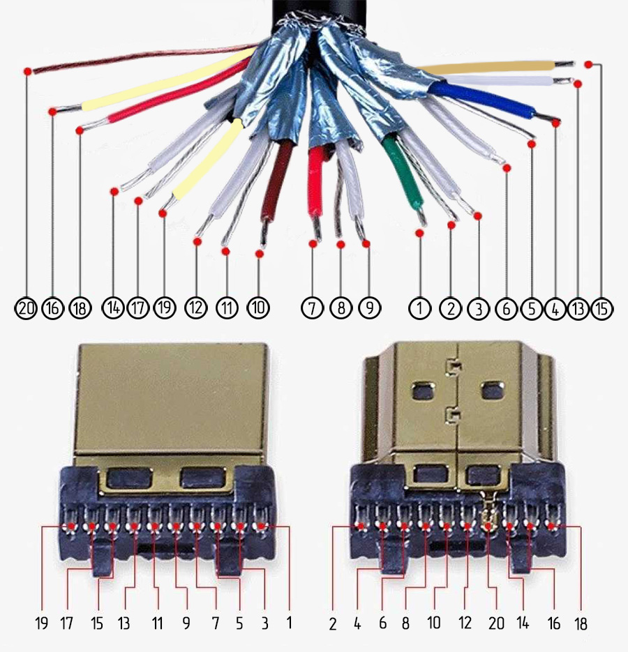

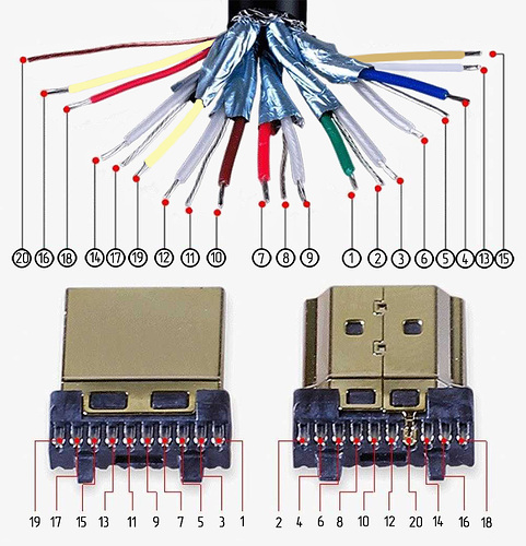

Немного поругаю AVplay HD-300 I2S версию. Разобрал штекеры (они склеены термоклеем из пистолета). Проверил распайку и оказалось, что китайцы не соблюдают дифпары (+ и - должны быть в одной скрутке и экране). А у них из 4х пар только 2 правильно разведены.
Перепаял проводочки, сделал правильные дифпары, звук лучше стал. Китайцы такие китайцы…

В AVplay HD-300 китайцы применили стерлинговое серебро, которое и звучит вполне себе удачно и стоит сравнительно недорого и бонусом отсутствует плата за шильдик. Но вот косячки с распайкой присутствуют, за монтажников, которые понимают что такое дифференциальная пара нужно доплатить! Я в споре треть стоимости кабеля вернул, после того как показал, как надо было распаивать, мне сразу закрыли спор в мою пользу. Так что есть вероятность, что монтажникам гневно погрозят пальчиком и покажут как правильно паять, но это не точно :slightly_smiling_face:
Поделитесь, как определить правильную распайку этого кабеля, чтобы вскрывать наверняка.

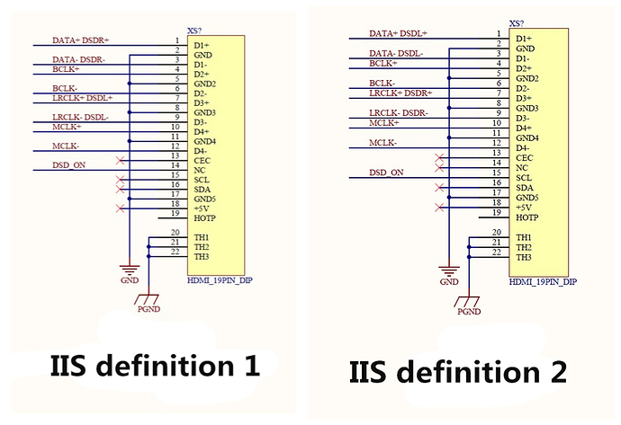

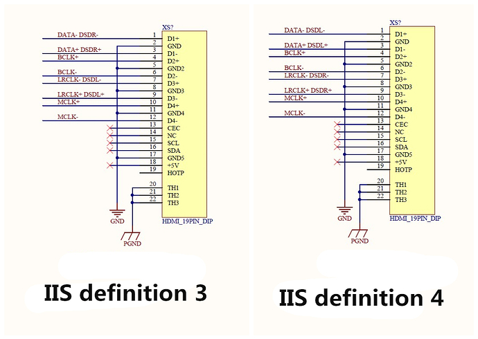

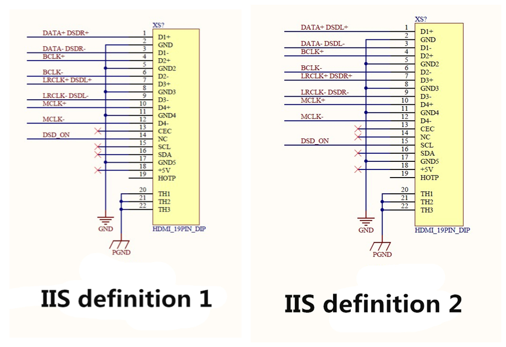

Смотрим свой вариант распайки:
Должно быть 4 дифпары
1 и 3 (DATA)
4 и 6 (BCLK)
7 и 9 (LRCLK)
10 и 12 (MCLK)
Сравниваем с распайкой:
У меня было только DATA и MCLK правильно были. Остальные один провод на паре, второй где-то рядом брали.
