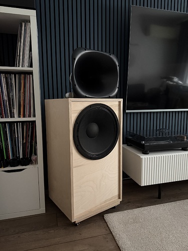

Себе вот такие собрал(ю):
Проверил это на практике и прям в точку :sign_of_the_horns:
“лопухи” от 15" + рупоры = конечная :grinning_face: и комнату от 40 квадратов. реальность сдаётся мне другая
Отлично себя чувствуют в 16м2 :zany_face:
