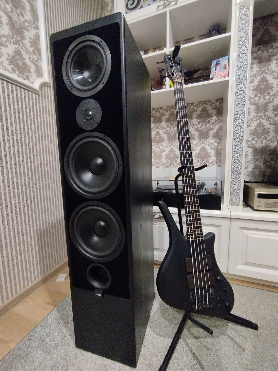

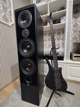

приехала сегодня акустика. я крайне доволен выбором
Огромное спасибо Александру @aquagen, SHURIKENN, Алексею BigBadWolf?, Павлу Flaesh
и всем кто очень помог определиться!!!
а так же столику :germany: Акустика CANTON - Family of Sound
Ergo 102DC
