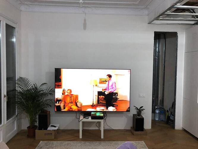

ну у меня честно говоря похожая ситуация. а все черная пятница виновата, до нее думал взять колонки пошире и место было а тут из за нового телека осталось для них место по 40-50 см соответственно колонки хотелось бы брать шириной сантиметров 30 без учета подставки. и от стены 10-15 см. а диван стоит напротив 2,5 м. может надо выбирать исходя из этого в первую очередь?
извиняюсь за ремонт. и тумбу под тв и hifi пока не купил чтобы выбрать уже под размер колонок.
мой бюджет 2 000 - 5 000 евро или 180 000 - 450 000 за пару
Не очень удачное место для колонок выбрано. Это я к тому, что может не стоит сильно тратиться, т.к. звук на потраченную сумму вы вряд ли получите. И если ремонт ещё идёт, то может есть возможность выбрать место для системы, где колонки будут хотя бы 80см от стены?
сделайте так: на/в тумбу с тв поставьте компоненты, а колонки перед ней, чтоб от передней грани до стены задней был метр хотя бы. Вы окажетесь ближе к акустике в таком случае и не будете слушать микс из прямого и отраженного от стены сигнала
Там дверь слева, как ходить, если колонки на метр от стены?
но что с источником и усилением? евро сами не играют же, как и рубли :slight_smile:
ну в бок чуть сдвинуть, чтоб дверь приоткрывалась и ок)
к сожалению место поменять нельзя. Дверь раздвижная уезжает в стену направо. насчет решения проблемы со стеной думаю может сделать какое нибудь поглощающее покрытие чтобы съедало обратку и брать колонки с выхлопом вниз или вперед.колонки буду чуть вперед выдвигать это точно но диван дальше не поставить там обеденный стол стоит.
