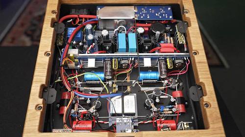

кому интересно фото внутрянки
Это все внутренности? в смысле, может там есть второй этаж..хотя по габаритам вроде не должно…
PS. “Тигру не докладывают мяса”
))) да и подземный паркинг)
