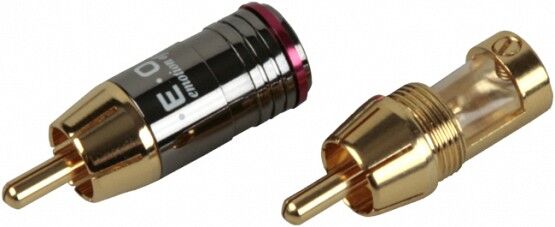

Непринципиально, но я скорее за второй, так как он без этой дурацкой пружинки и сам кабель зажимается изоляцией от выдёргивания.
И сейчас у Реан-а появились новые версии Купить Разъема RCA (Папу) REAN Connectors RF2C-AU-2 недорого в интернет магазине AllCables с доставкой, отзывы, фотографии, характеристики - Москва , внутри тоже самое что и 373, но корпус чуть удобнее и цветовая маркировка не колечком-резинкой, а хвостовиком.
Да, для сборки желателен рожковый ключик на 10 мм и не забыть укоротить внутреннюю пластиковую вставку с зубчиками, там есть специальная секция для отрезания (для кабелей толще 4 мм).

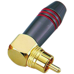

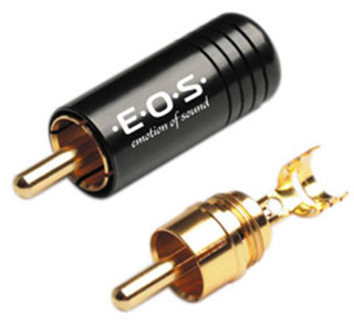

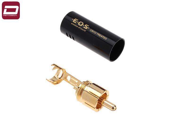

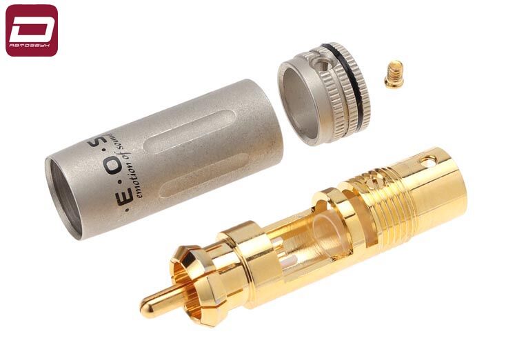

Собираю межблок на Canare DA206. Подбираю разъемы среди которых будет пара угловых. Разъемы E.O.S. годятся? Если с угловым понятно, то какой из прямых лучше под кабель 8 мм?
E.O.S. RP-242
E.O.S. RP-1037SCG
E.O.S. RP-30190
E.O.S. RP-30600G
E.O.S. RP-1045
Из прямых лучше Canare.

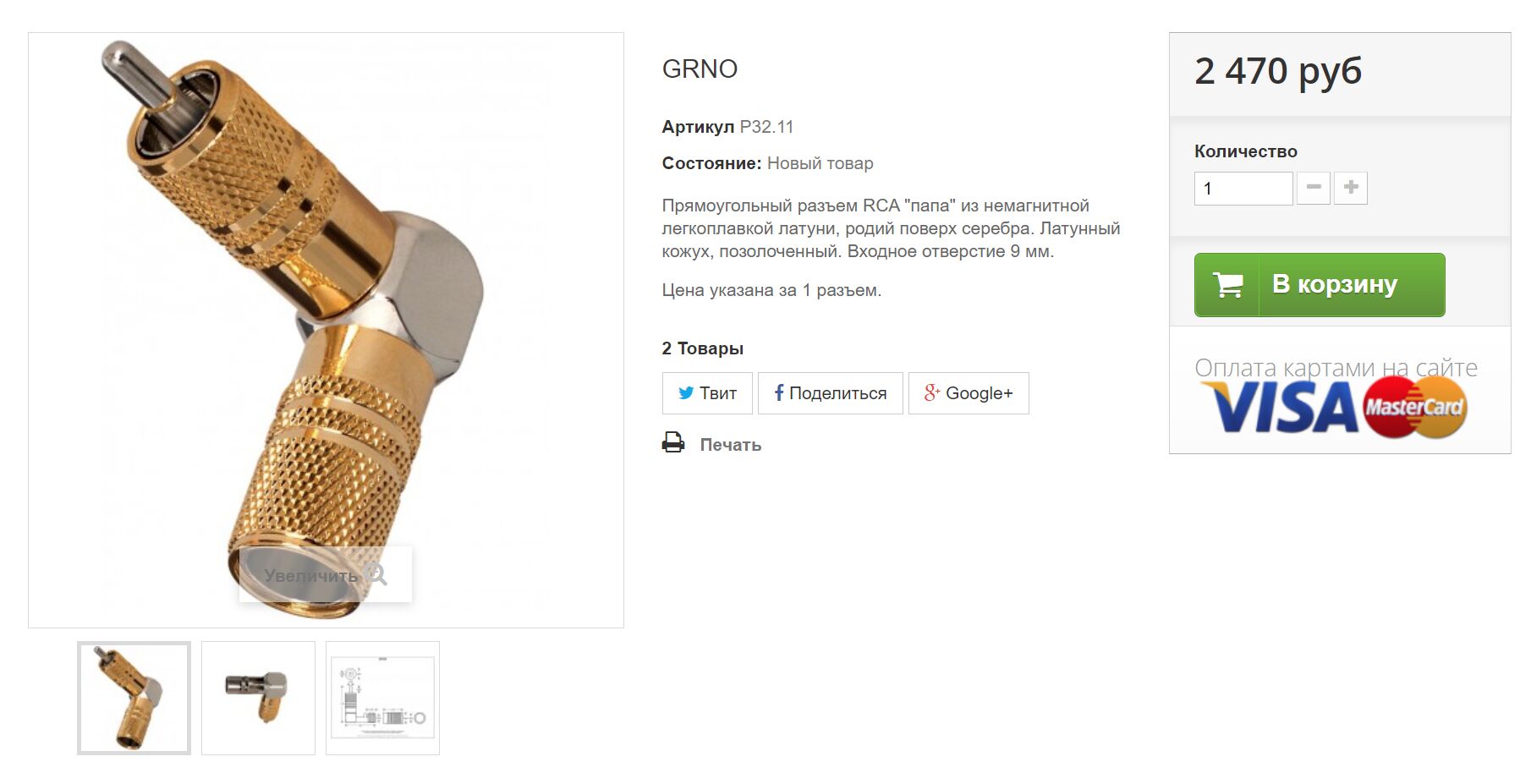

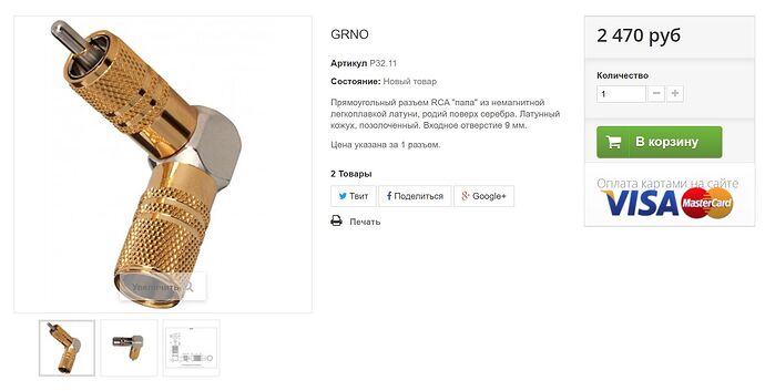

Угловые rca хорошего качества производит Cardas :+1:
Действительно, Cardas отличный разъем GRNO - Интернет-магазин Cardas Audio
Но некошерно получается разъемы за 10К к кабелю за 1К. Хотелось бы найти подешевле.
Скорее второй вариант из четырёх. Да, и есть сомнения что в эти угловые влезет 8 мм кабель, если только без корпуса, какой-то там узкий хвостовик.
Вот как люди изгаляются
Второй должен подойти, до 8 мм.
Про угловой пишут что до 8 мм: E.O.S. RP-242 угловой RCA коннектор под пайку, тефлоновая изоляция, для кабеля диаметром 6-8 мм.

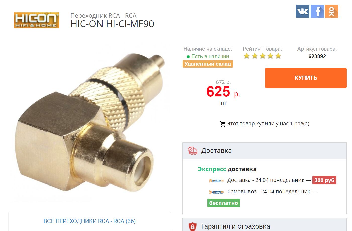

Еще рассматриваю вариант углового адаптера RCA - RCA, чтобы не ограничивать себя в выборе кабелей.
Есть ли хорошие адаптеры, чтобы не снижали качество? Купить Переходника RCA - RCA HIC-ON HI-CI-MF90 недорого в интернет магазине AllCables с доставкой, отзывы, фотографии, характеристики - Москва

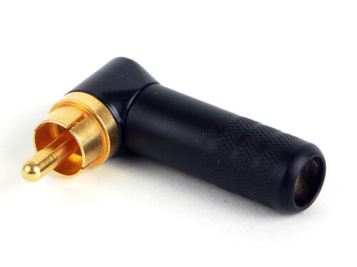

Вот один из лучших угловых разъемов Switchcraft 3502RABAU
3502RABAU, Вилка; RCA; “папа”; угловой 90°; пайка; черный; позолота, Switchcraft | купить в розницу и оптом (chipdip.ru)
