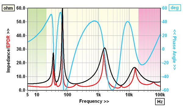

Вы ещё на фазу обратите внимание:
Я чёт не очень понимаю, где на вашем графике линии для +30° и -30°.
это всё что я смог найти.

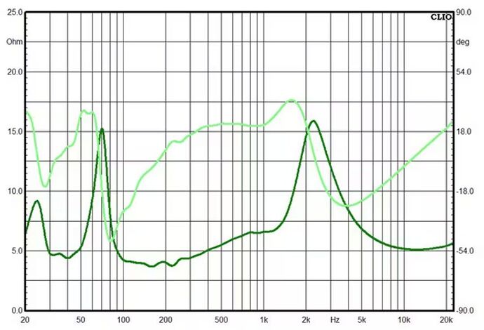

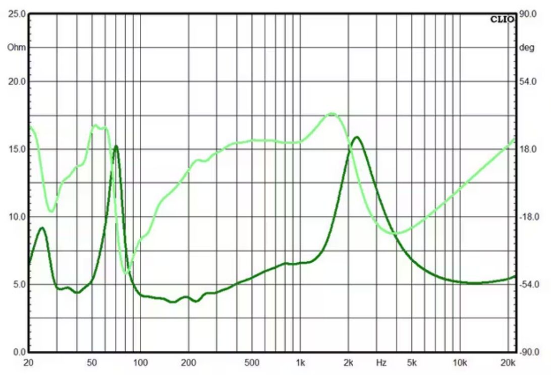

А если по моим колонкам нет измерений на сайте Стереофил? Там только обзор есть но без измерений.
Ради интереса посмотрел фазу на другие модели колонок которые ранее рассматривал к покупке и которые мне в целом интересны.
Везде разбег фазы в районе +40 до -40 на графике. А вот +20 -20 среди интересующих АС вообще ни разу не видел.
Смотрел только полочники, бивни 705, 706, 805, Kef R3 Meta и другие модели.
