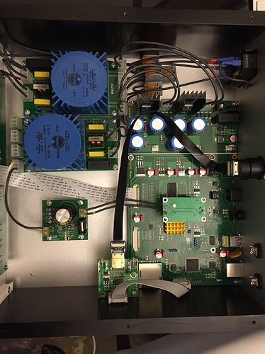

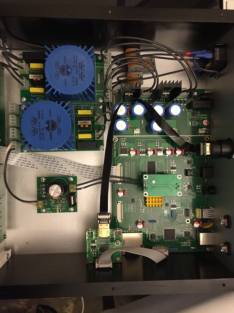

Внешний вид моего экземпляра:
Собственно плата.

Но по фото питающий транс и конденсаторы в БП не внушает оптимимизма.
Нет, это другая плата. У Redcore на тех же деталях звук не получился из за ПО.
Ерунда, кондёры Филипс как оказалось для питания достаточно прозрачны и не искривляют баланс. А отдельное линейное питание клок платы для звука дорогово стоит. Блоки питания хорошие, как по звуковому балансу так и по мощности для такого источника.

Агрейд касался только питания, в том числе отдельный БП на клок? Зачем второй большой БП?
Скорее всего вся соль -“похожий” , да ещё и на Али.
Да, только питание, но это дало существенный прирост звука. Один транс питает основную плату, второй только клок плату. Раздельное питание даёт свои плоды.
