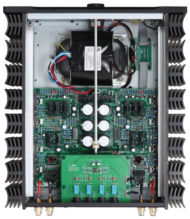

Особенно “радуют” в данной конструкции диодные мосты - в хилых пластиковых корпусах и без радиаторов! В выходном каскаде при этом стоят четверки выходников на плечо - в сумме ампер на 40 эдак(или даже поболее)! Ну и поддерживает все это хозяйство кондер в каждом плече непонятного производства на 10000мкФ. Налицо - колосс на глиняных ногах!

Видим те же самые панельки-разъёмчики в силовых линиях питания, которые со временем себя проявят. (и о которых подробнее писал выше Дэвид). Каждый раз, когда выходные транзисторы тянут импульсы тока в такт музыке, переходные контакты таких разъёмов им подыгрывают, сначала искажениями, а когда-нибудь, после преодоления точки невозврата – и искрами.
Вместо того, чтобы поставить более мощные диодные мостики на радиаторы – просто влепили по два менее мощных в параллель. (да ещё и вплотную рядом, не давая им полноценно охлаждаться).
На входах, где селектор входов, после качественных реле (возможно качественных) опять такие же типичные китайские переходники-разъёмчики с лапшой, соответственно какой дорогой межблочный кабель не покупай, узким бутылочным горлышком будут эти панельки, со своими в лучшем случае латунными никелированными контактами (а зачастую у китайцев и стальными). Аналогично и с балансными входами - сначала сигнал идёт через переходник с такими же разъёмчиками на промежуточную плату, затем с неё ещё раз через переходник – далее.
Зато китайская сборщица при монтаже усилителя не напрягалась. Пощёлкала разъёмчики, как ей нарисовали на листе монтажной инструкции – и далее по конвееру следующему китайцу, винты корпуса скручивать.
Про близость трансов питания к регулятору входного уровня уже сказали. Мало того, похоже, что и шлейфы к нему тянутся неэкранированные. (И, если не ошибаюсь – прямо от задней панели через весь корпус и между трансов - на переднюю панель к регулятору).
В следующей версии этого усилка трансформаторы развернули и спрятали за небольшой экран. Видимо что-то учуяли.

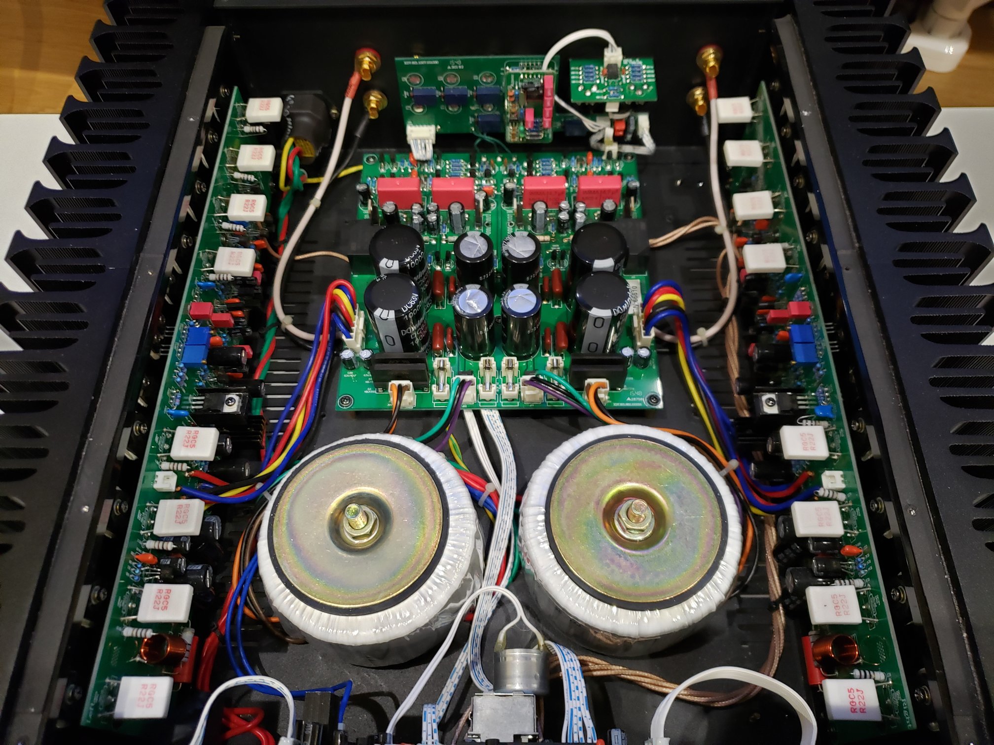

А ещё заметил такой любимый китайцами приём - написав на банках электролитов буквы Xindak – можно легко скрыть настоящего производителя, поставляющего эти конденсаторы оптом по доллару за пригоршню.
Понятно, что пример берут с тех же японцев, или американцев, но там надпись Denon например - будет соседствовать с маркой оригинального производителя - Elna или Nichicon, или в случае AN – Rubycon, ну и у американцев свои фирмы. Но в случае Ксиндака - видно по дизайну и шрифтам - некие чисто китайцы. Опять же, в следующей версии усила их заменили на Рубиконы, но почему-то без каких-либо упоминаний о ксиндаке на их боковинах
И это ещё усилитель не у меня в руках, а только то, что видно из фотографий
Об обратных сторонах плат и качестве паек там - можно только гадать.
Дэвид же вначале темы продемонстрировал, что бывает, когда судишь Ксиндаков не только по фото, но и предметно, вооружившись необходимым оборудованием для разбора и измерений.
