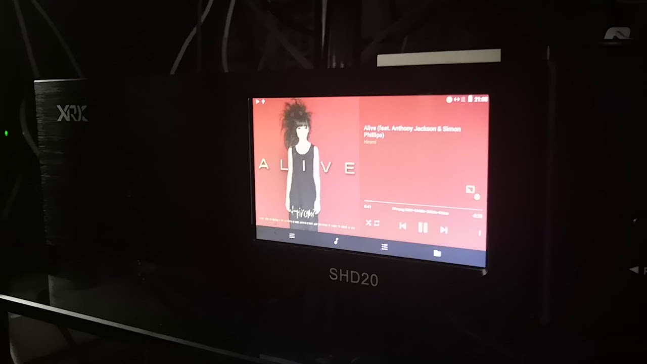

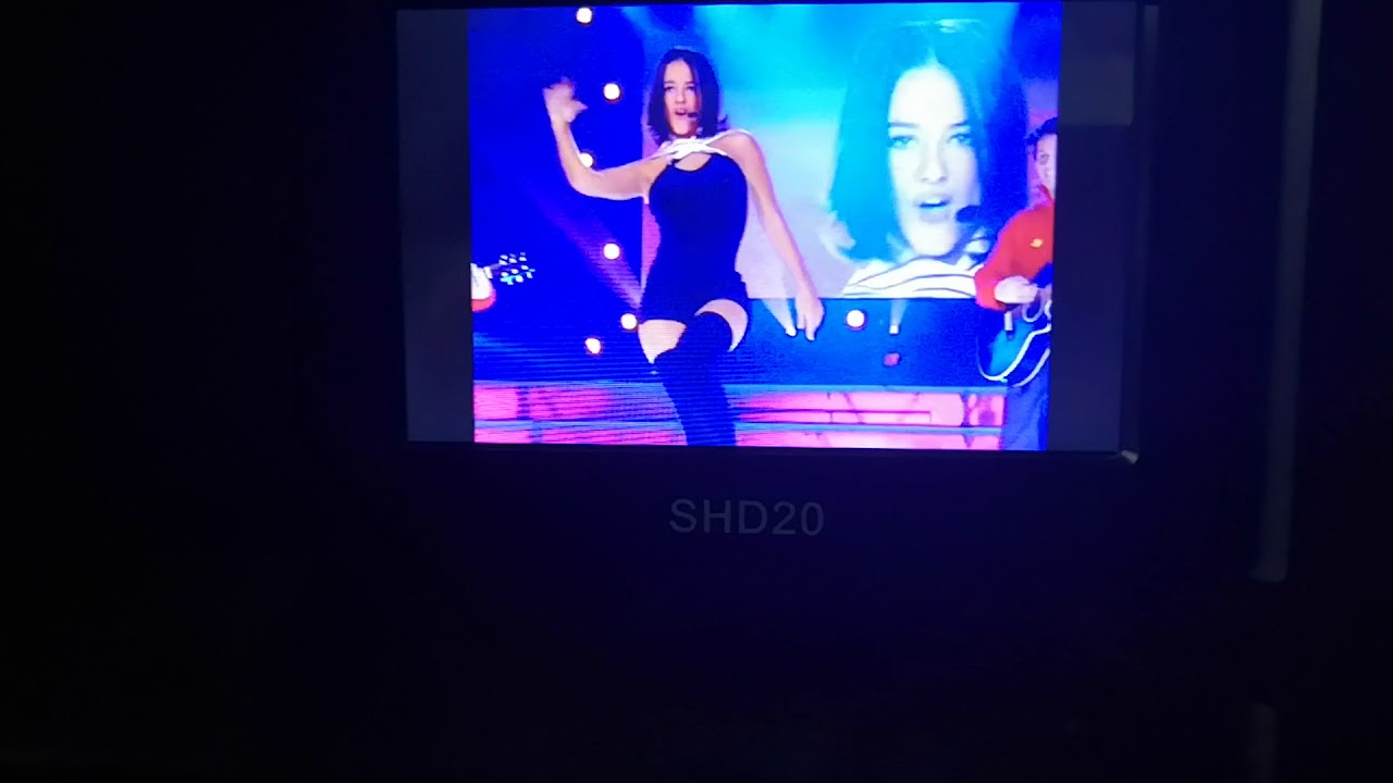

Прикрутили Bubble UPNP, пашет и через NAS:

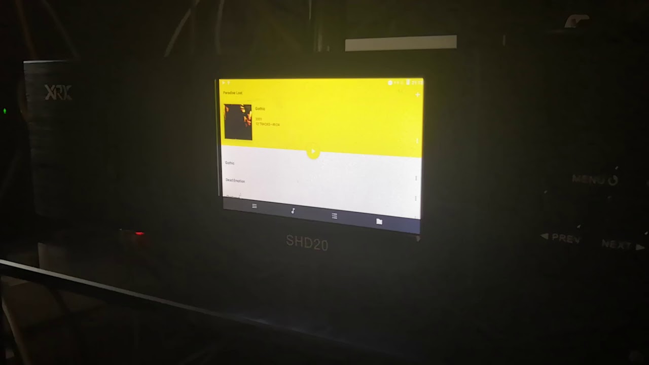

и через Tidal Hi-Fi:
Так что SHD20 теперь полноценно пашет под ОС Android.
