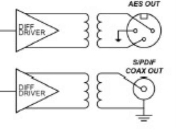

— Если выход трансформаторный…
— Если.
А тут что за спиральки нарисованы?
Вот трансформаторный выход как выглядит, транс стоит после драйверов:
И замкнуть 1 и 3 логично.

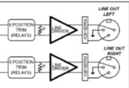

Но лично я считаю предупреждение про замкнутые пины 1 и 3 в переходниках XLR/RCA важным.
Выходных трансов на балансе тут нет:
Максимальная амплитуда выходного сигнала: 4.0 VRMS (балансный выход), 2.0 VRMS (несимметричный выход)
из описания с сайта
Я, конечно профан в этом, но сдаётся мне, чтобы была такая разница, это дело не только в сухих VRMS… Разъёмы RCA убогие, проводники к ним, не знаю, что ещё, но там просто пропасть (не в громкости, а во всех аспектах). В общем плохая “реализация”.
Это похоже на feedback-resistor (signal-balance adjustment) в cross-coupled output stages.
Figure 2. Typical circuit with misunderstood signal-balance adjustment (R8). Best performance is obtained by adjusting R8 for best common-mode rejection, not signal balance.
Но:
Yet, despite the convenience of integration, some problems remain. Perhaps most obvious is that when driving single-ended loads, the headroom boost of the balanced configuration is lost. Signals which do not clip a balanced load may well clip driving a single-ended load. As well, when one of the IC’s outputs is shorted to ground, the load for the shorted output becomes a low-resistance internal resistor (50 Ω from ADI and TI, 25 Ω from THAT). Unless IC makers take precautions, the system loses feedback when the driven leg reaches clipping, resulting in large currents flowing into the short.

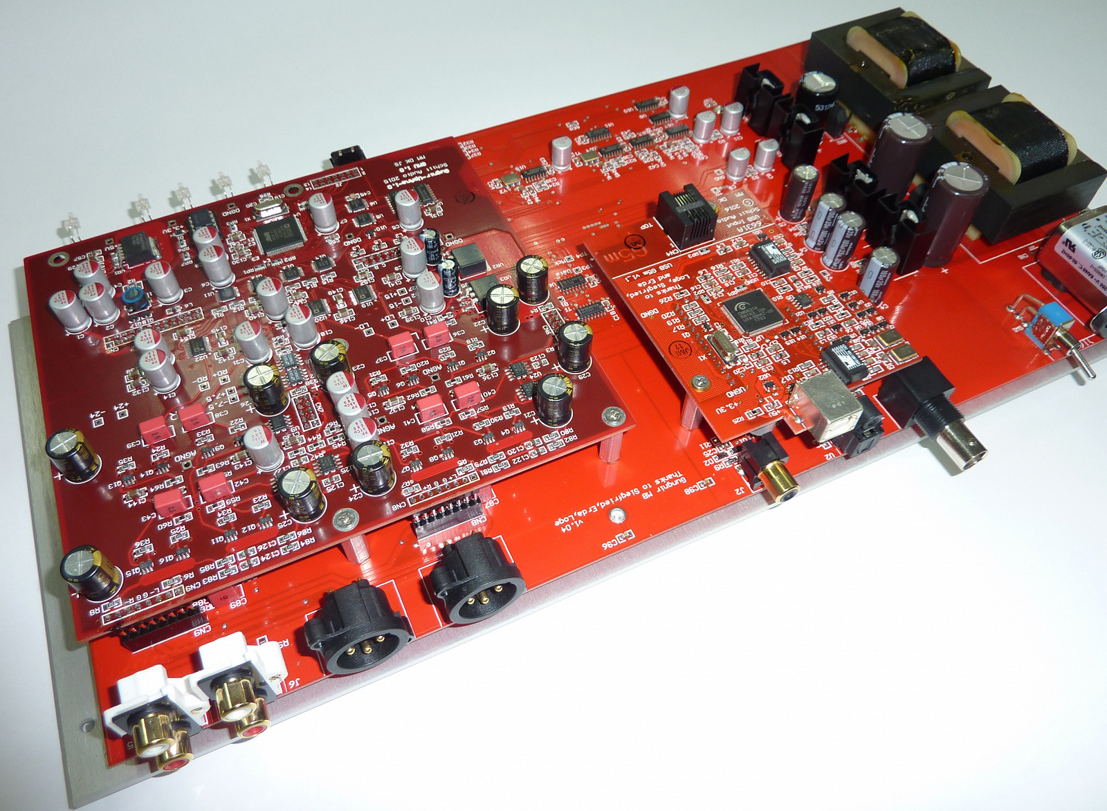

В общем, хотел писать это в обзоре, но раз есть живой вопрос, отвечу сейчас:
В Шиите разница между RCA и XLR выходами такая колоссальная, что даже через, несомненно гадящие переходники получается НАМНОГО лучше результат (как будто другой ЦАП, из другой лиги).
В Мьюзе же через переходники результат ожидаемо скромнее, чем напрямую в человечески реализованные RCA. Т. е. переходники гадят сильнее, чем некое ожидаемое (возможно мифическое, сам не проверял) преимущество баланса в Мьюзе.

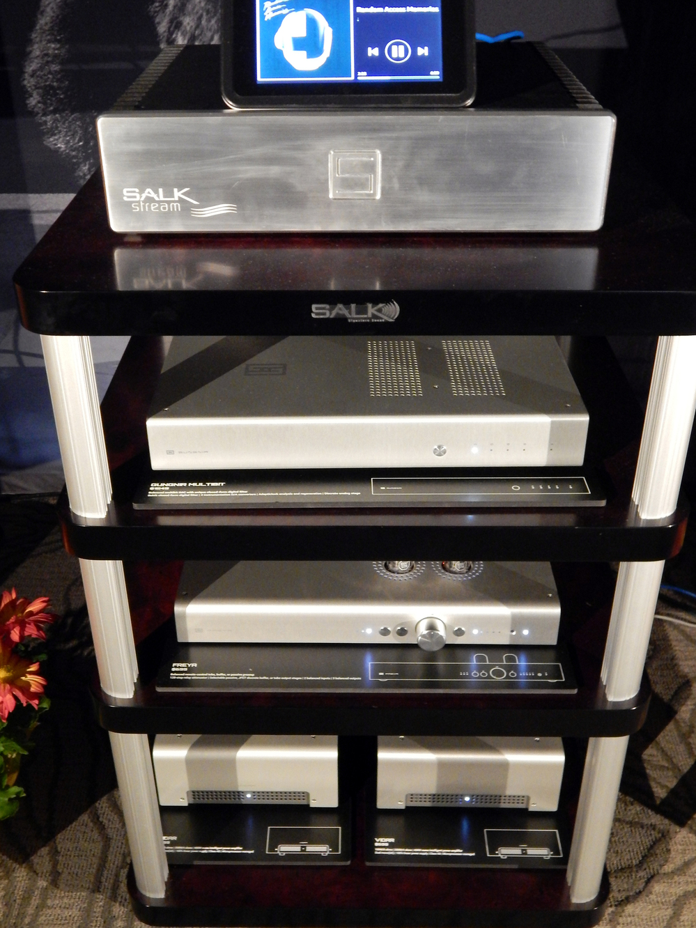

вы все забываете, что шит не просто цап, а это устройство разработанное оптимально играть в первую очередь в своей экосистеме и со своим парным предом, Фрея
а уже только потом, это ЦАП, достаточно универсальный и который благодаря этому не плохо заходит в такие разные, наши системы
