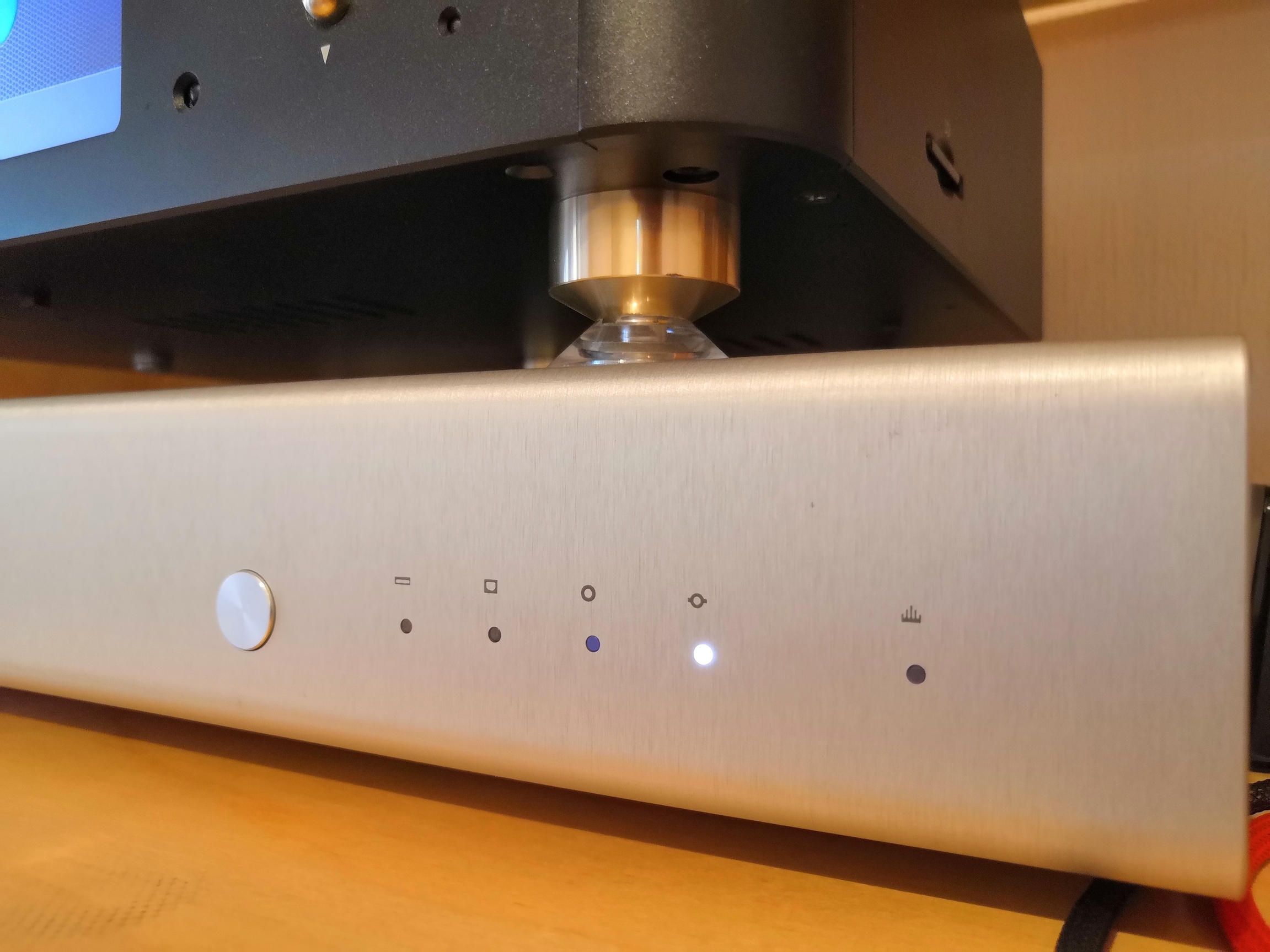

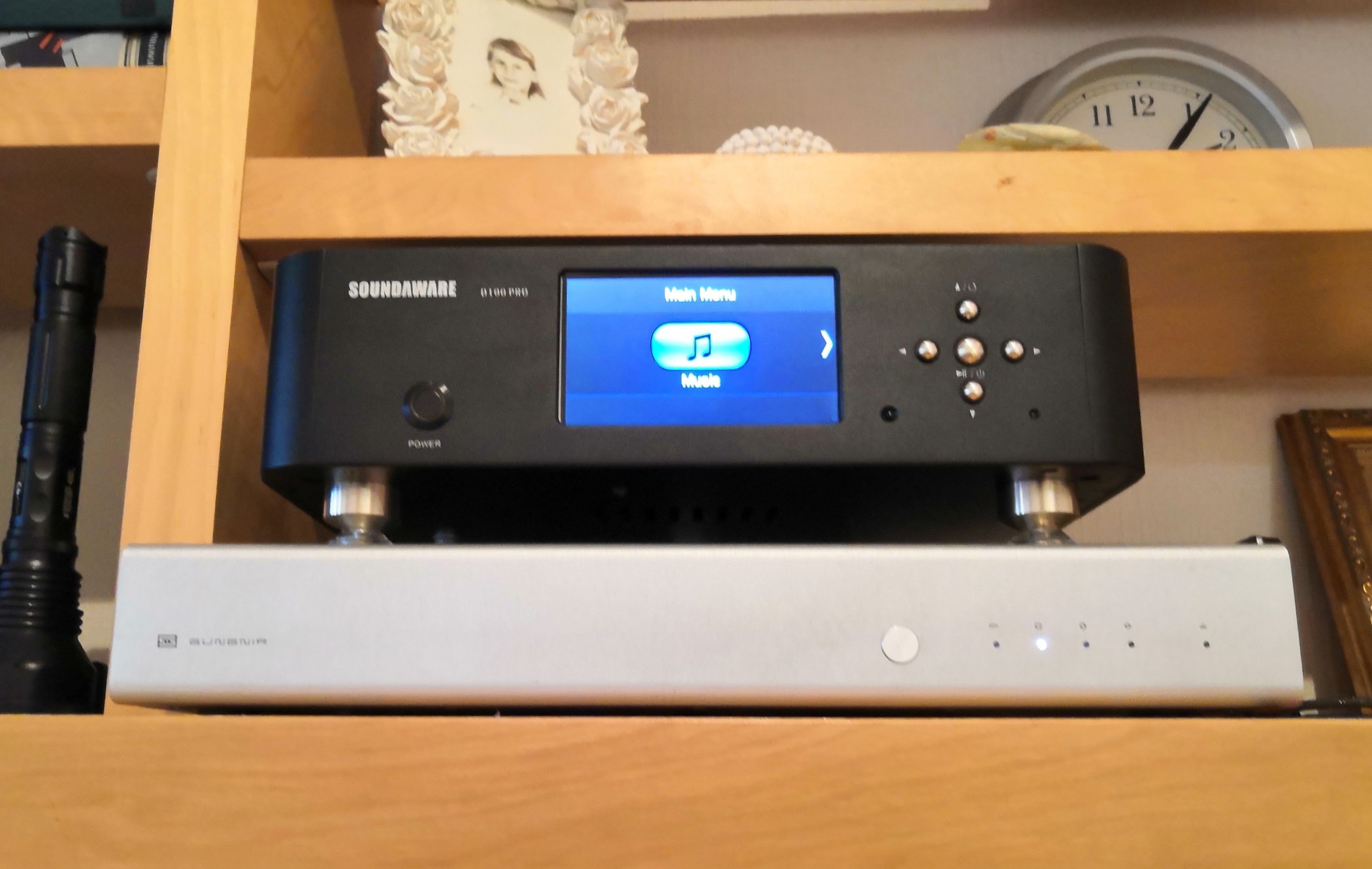

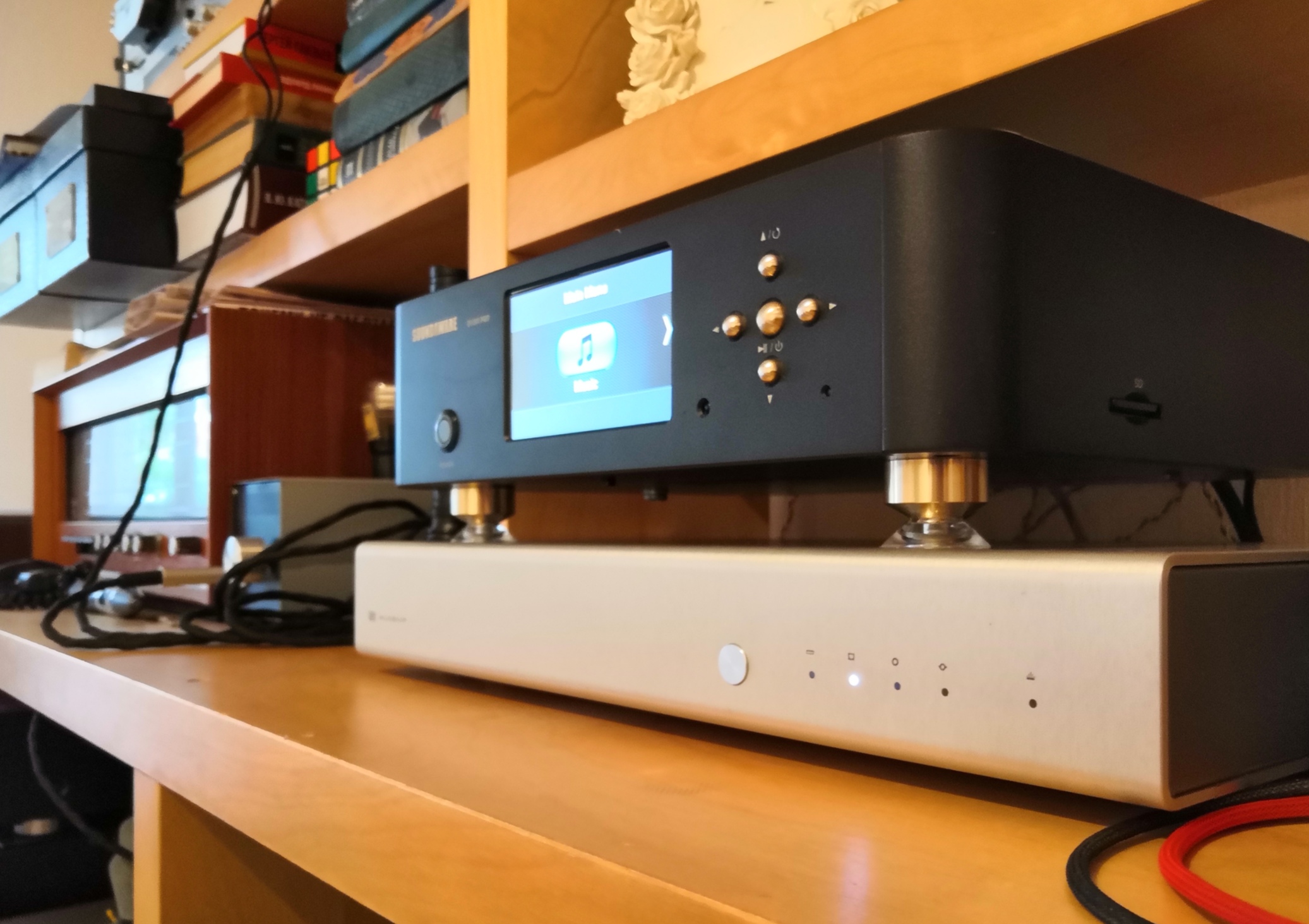

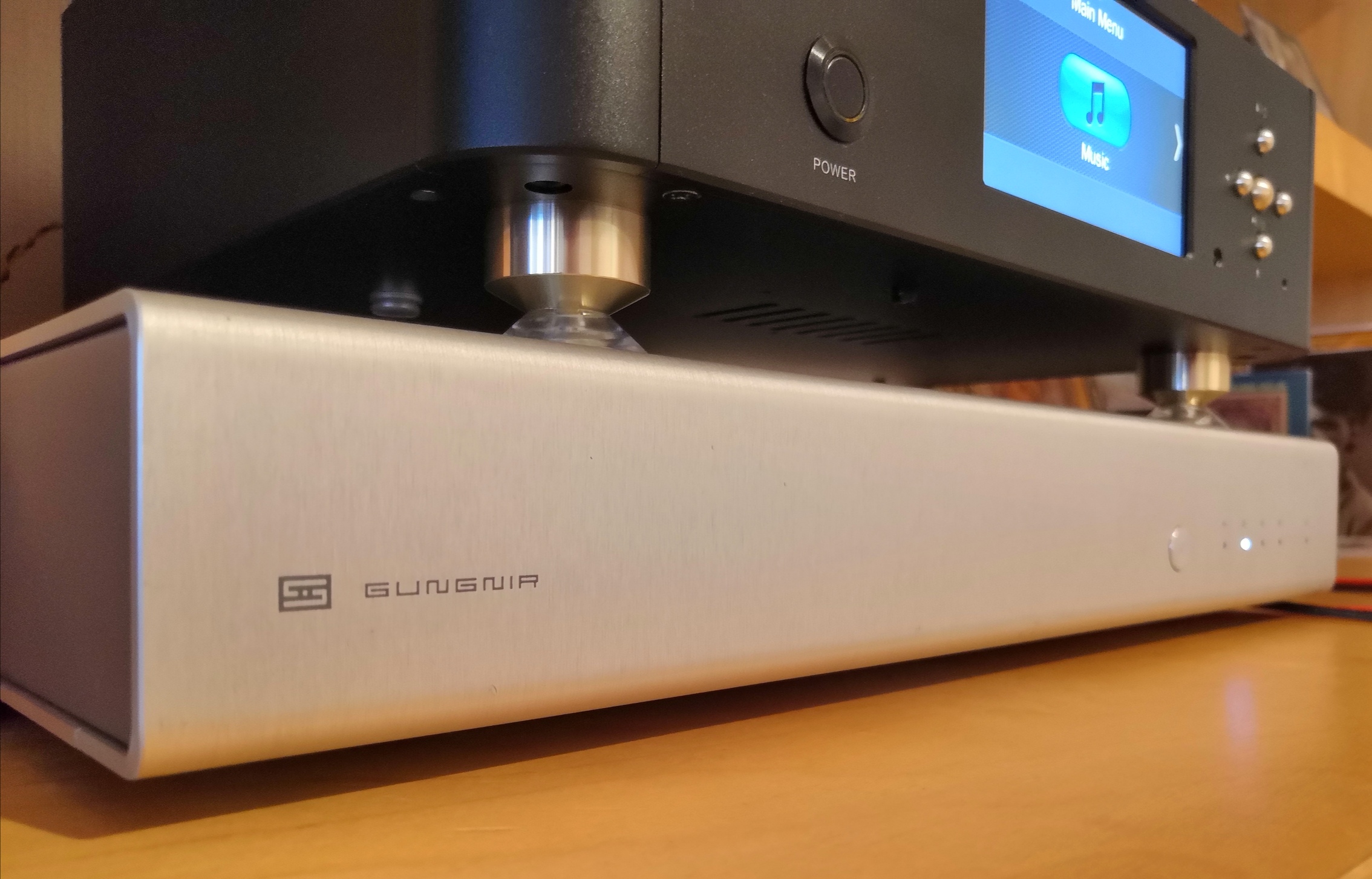

Аппарат внешне вполне в американском стиле - я назову это “Беркли-дизайн”, то есть минимализм полнейший - несколько лампочек и одна кнопка в незатейливом металлическом корпусе. Аппарат узкий и длинный. Смотреться это будет стильно, если вокруг свои собратья из семейства Шиит.
Сзади есть все, кроме цифрового входа AES и IIS. Из придирок - разъем S\PDIF RCA установлен чуть криво, разъемы USB-B и BNC без позолоты (сэкономили?)
В целом, к сборке претензий нет, все собрано надежно, не болтается, не гремит, не скрипит.

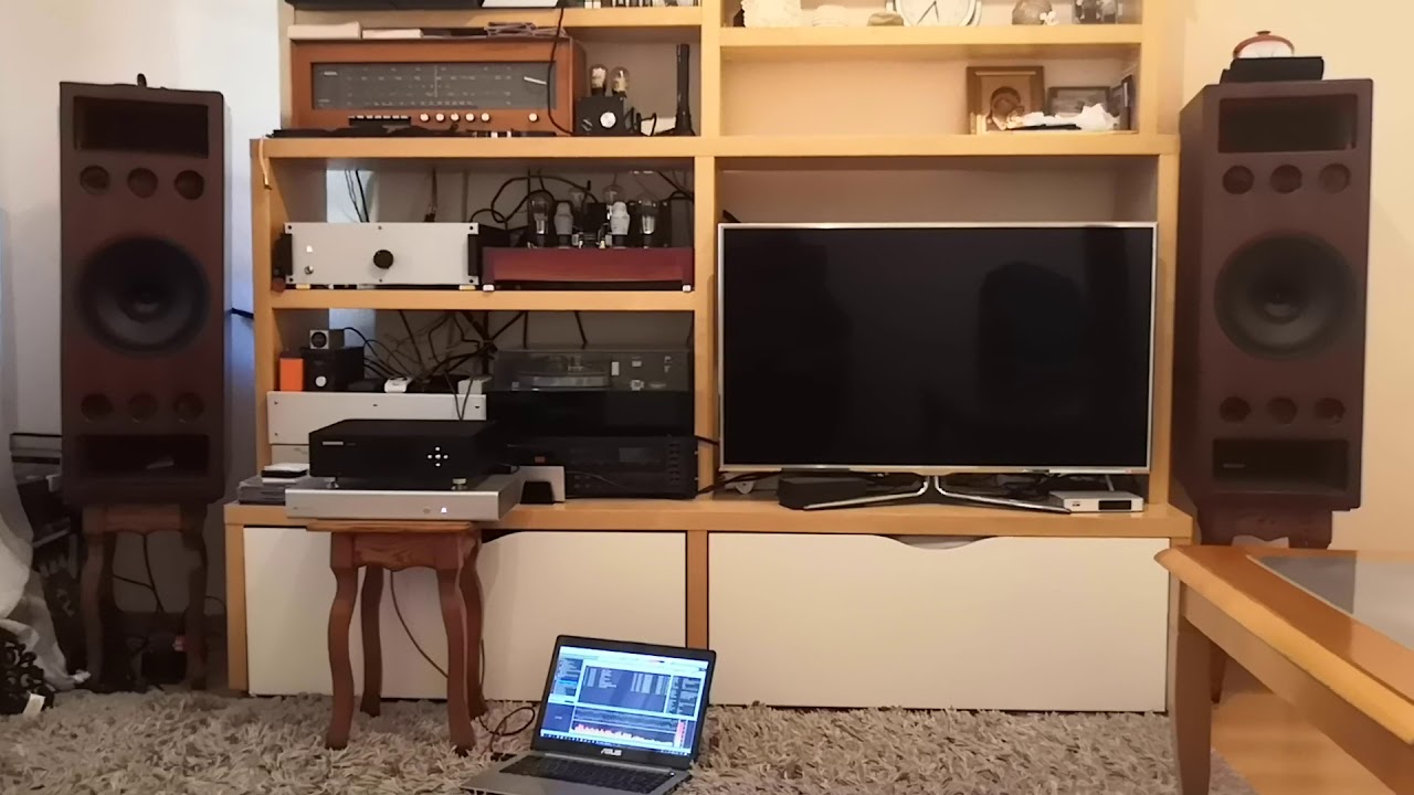

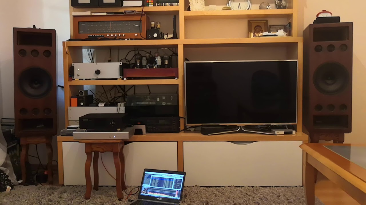

Описание моей системы можно найти в моем профиле. Rjhjnrj (слово “коротко” написано в стиле Шиит), это ламповая однотактная триодная система на широкополосной акустике. Поэтому, чтобы посмотреть как там с басы-масы, я прибыл к Толику (@tolik501) и его Ruark Paladin (усиление тоже триодное однотактовое, кабели мои).
Подключили по S\PDIF RCA к Кладенцу транспорт XRK SHD20 - и тишина. Меняли кабели три раза - дама ушла в глухой отказ и работать отказалась. Подключаем другой цап - все работает. В общем, подцепился Кладенец только по оптике. Но лучше бы он молчал. Звук поразил своей плоскостью, неразборчивостью и цифритом. Переключили выход на XLR, стало громче, но, определенно, это был худший звук, который я слышал в жизни.
Let me dream
Flee from false

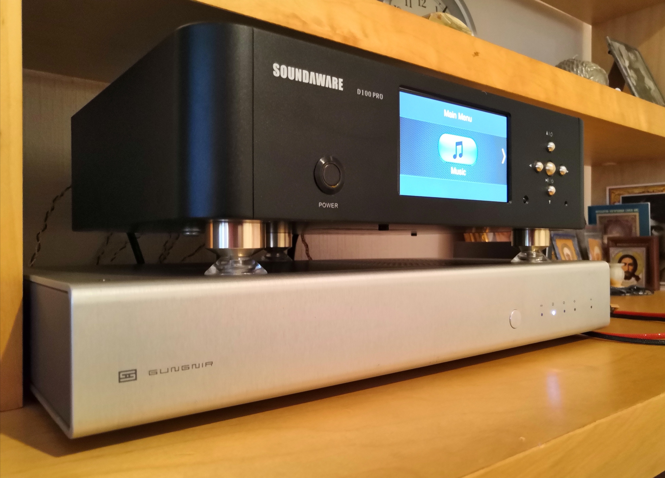

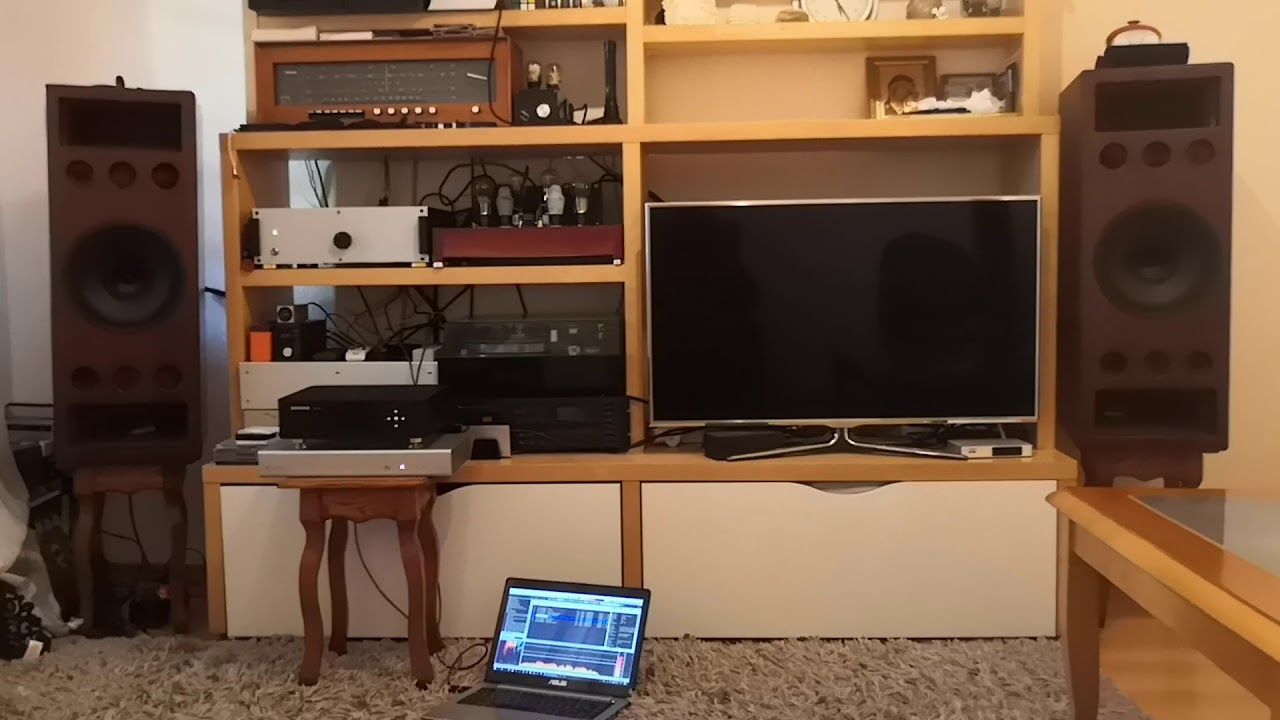

В расстроенных чувствах привез пациента домой и подключил к своей системе через транспорт Soundaware D100 через все три входа (оптический, S\PDIF RCA и S\PDIF BNC). О чудо, аппарат начал играть! Прорезался знакомый мультибитовый саунд. Да, он не скучный, не плоский, а динамичный и ритмичный, но не без греха - проработан только первый план, второй уже смазан, а нижние вовсе проглочены. Звук резковат, вокалы покрикивают, скрипки попискивают, тарелки шипят, сибилянты на каждом углу. Низ есть, но расплывчатый, детализации баса нет, бухает что-то и ладно. Поставил на прогрев.

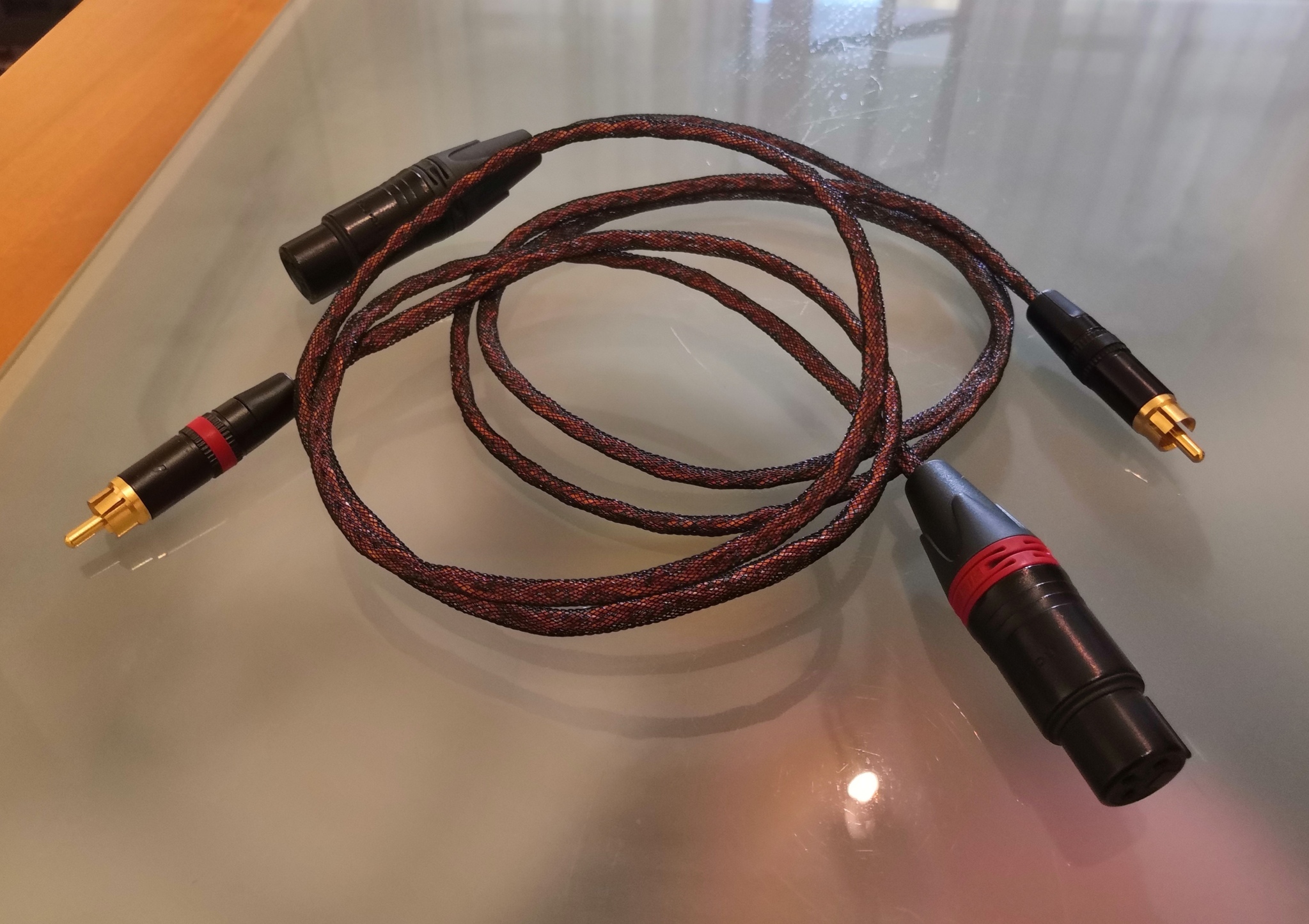

На следующий день, с прогревом, ситуация улучшилась. Также сделал XLR-RCA кабель, и это действительно дало плюс к разборчивости. Но по прежнему оставались все описанные выше грехи. Вот чувствуется, что есть потенциал, но что-то не дает ему раскрыться, что-то сдерживает, где-то затаилась диверсия. Даже знаю диверсанта - это джиттер. Вся эта острота наверху, подъедание задних планов, ухающий низ сверхширокими мазками - словом, этот налет цифрита и вызывает джиттер, великий и ужасный.
