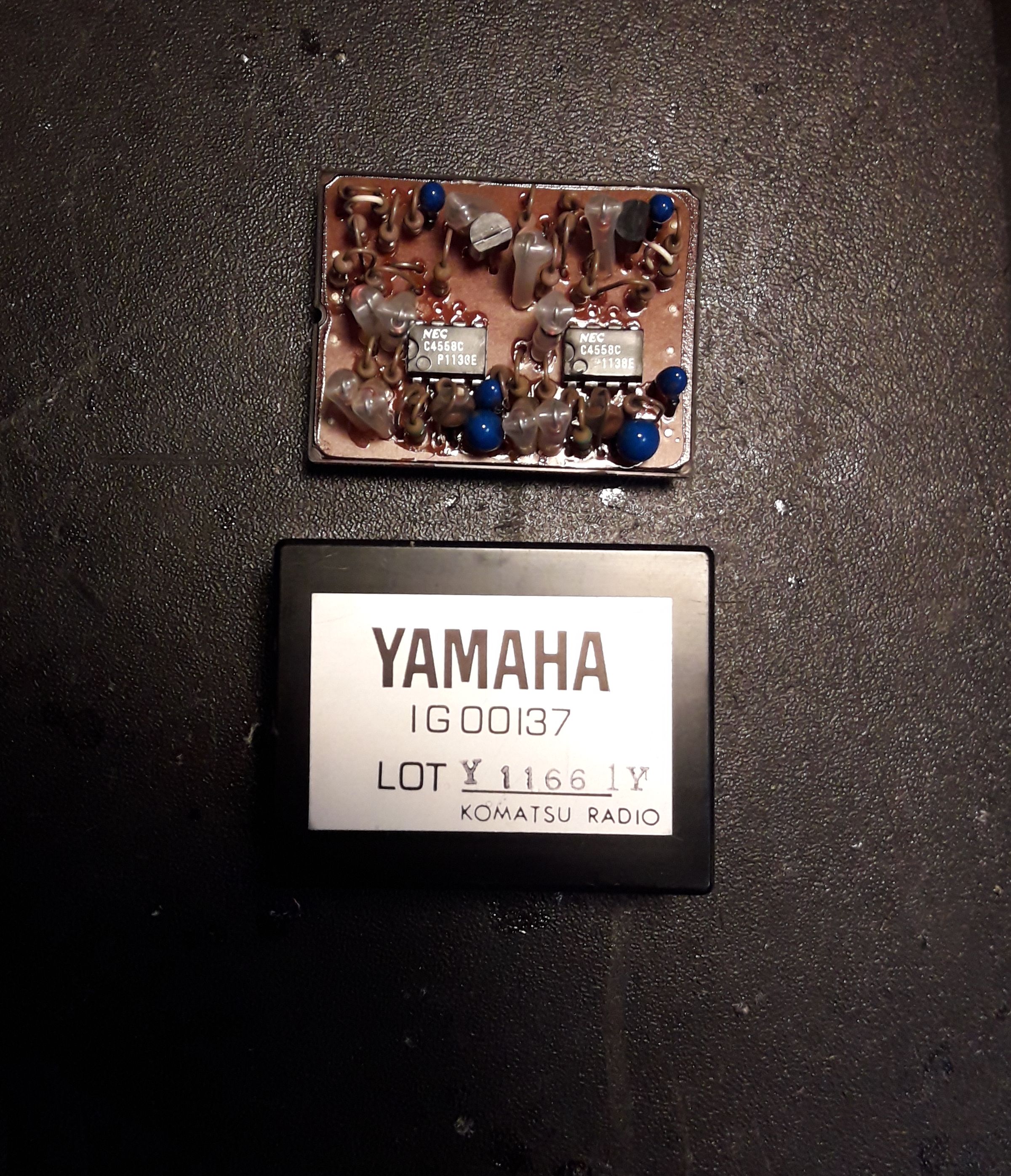

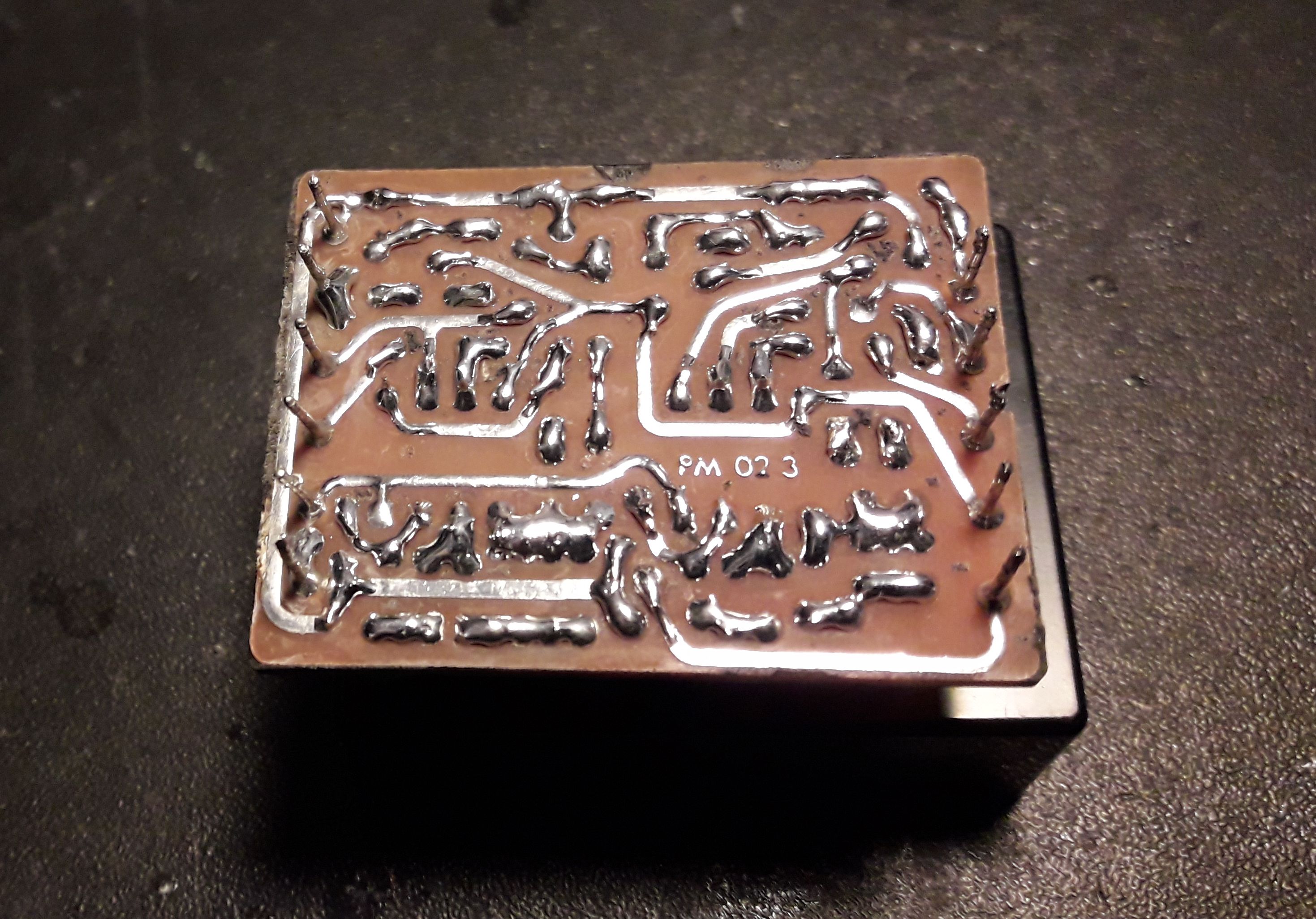

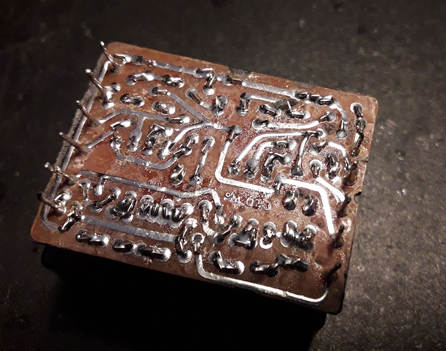

Небольшая помощь усилителю yamaha p-2200 одного из форумчан.
Иногда у них начинаются проблемы со стрелочными индикаторами, которые можно залечить аккуратной пропайкой платки управления стрелками. Но бывает и что это не помогает, я уже сталкивался с тем что модуль управления стрелками “залипает”. А он компаундом залит. Тем не менее нет ничего невозможного (ну или почти ничего
До пропайки:
После пропайки:

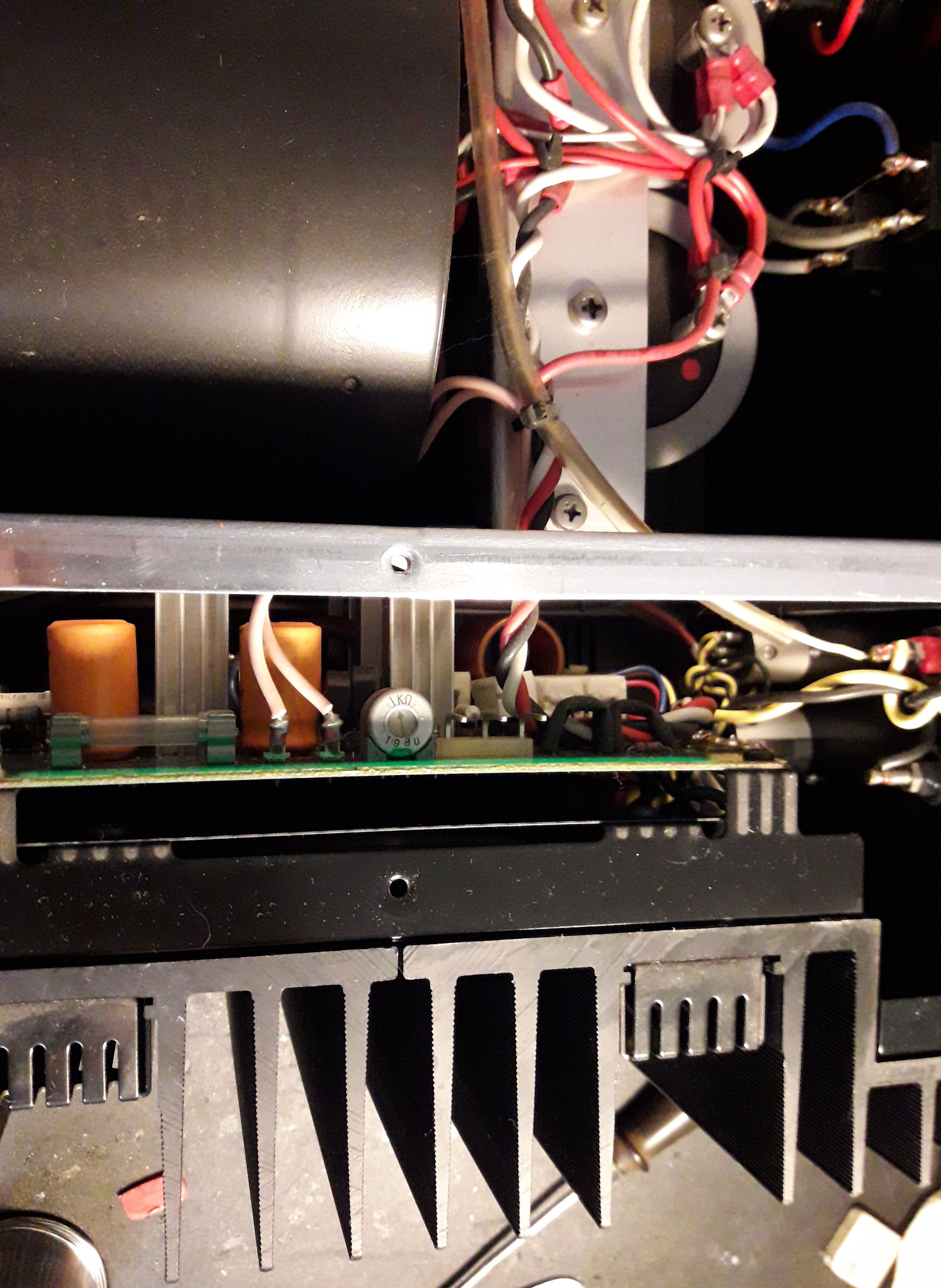

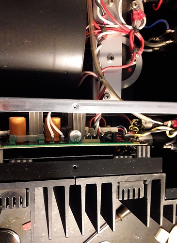

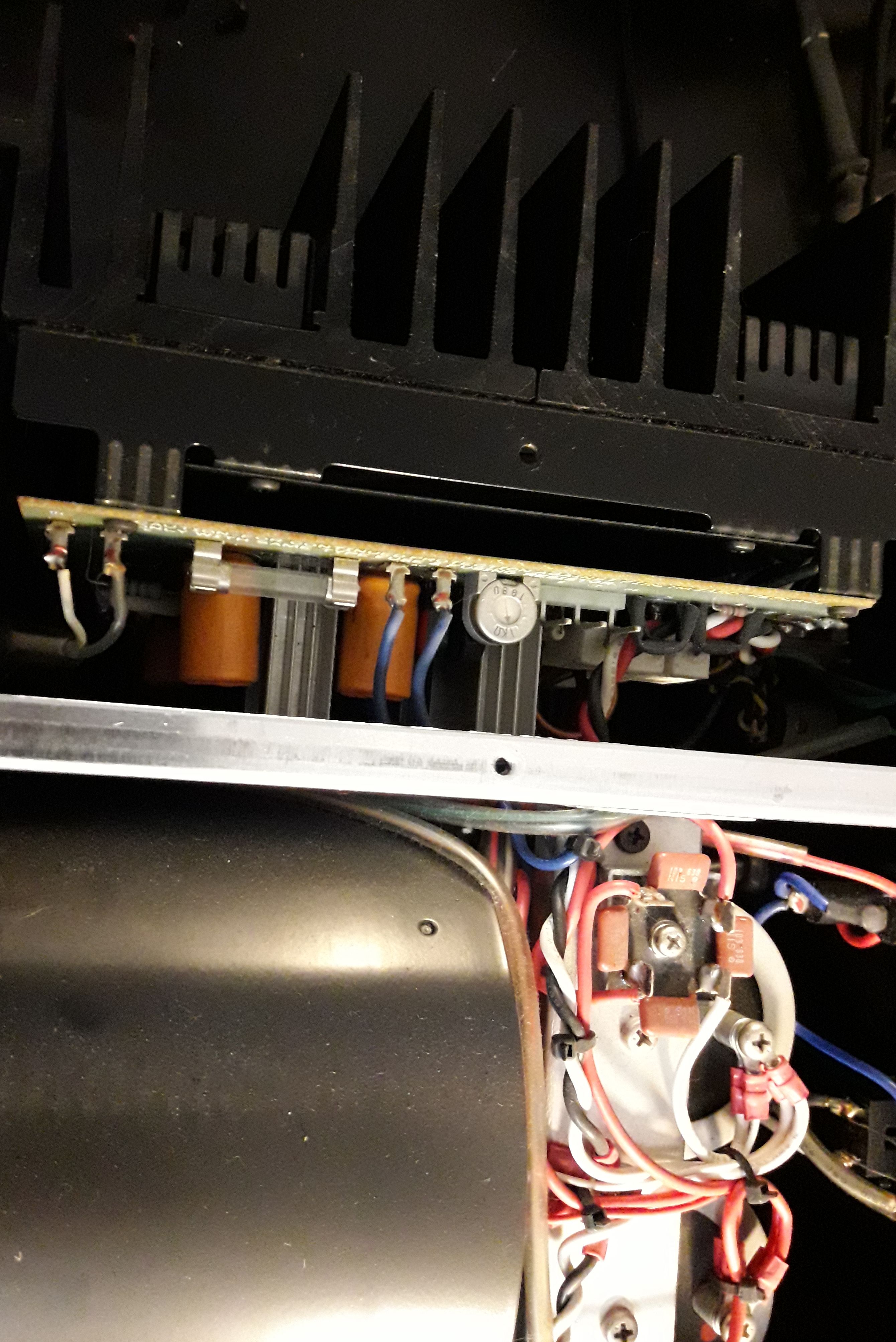

К слову - заботливые руки любителей потвикать всё на свете ещё не добрались до этого экземпляра, и “противные” “не аудиофильские” оранжевые ниппоны там всё ещё на месте:
И звучит этот усилитель просто замечательно, как он и должен звучать в оригинале.

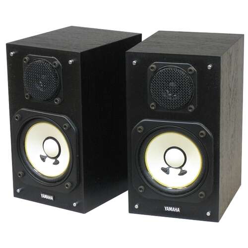

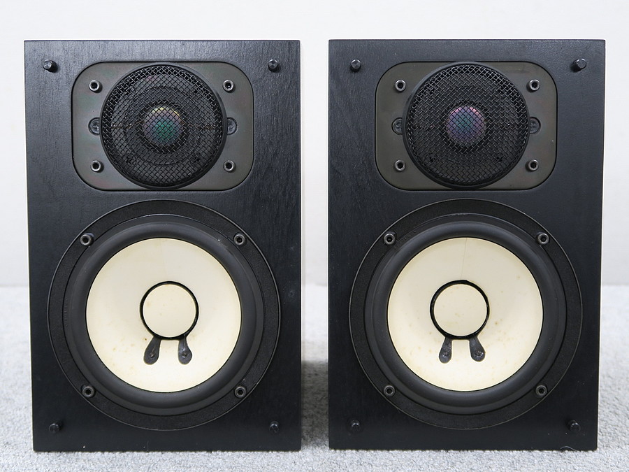

Коллеги, как вы считаете, подойдут ли Yamaha NS-10MM на роль акустики для рабочего стола? Может, кто-то даже слышал малышей.
Они на любителя, резковаты будут, если только чем-нибудь сгладить
Если у вас Идеальный источник то сойдёт. В противном случае будите слушать все недостатки подачи .
Попробуйте Yamaha 1000e
Они малыши
YAMAHA NS-E1000, иначе вообще не найти
