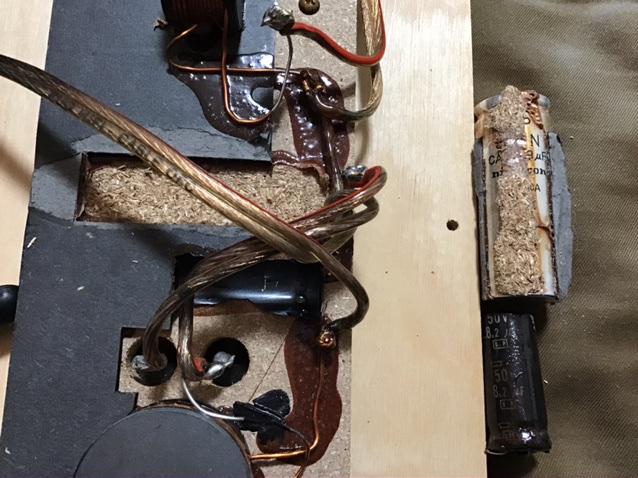

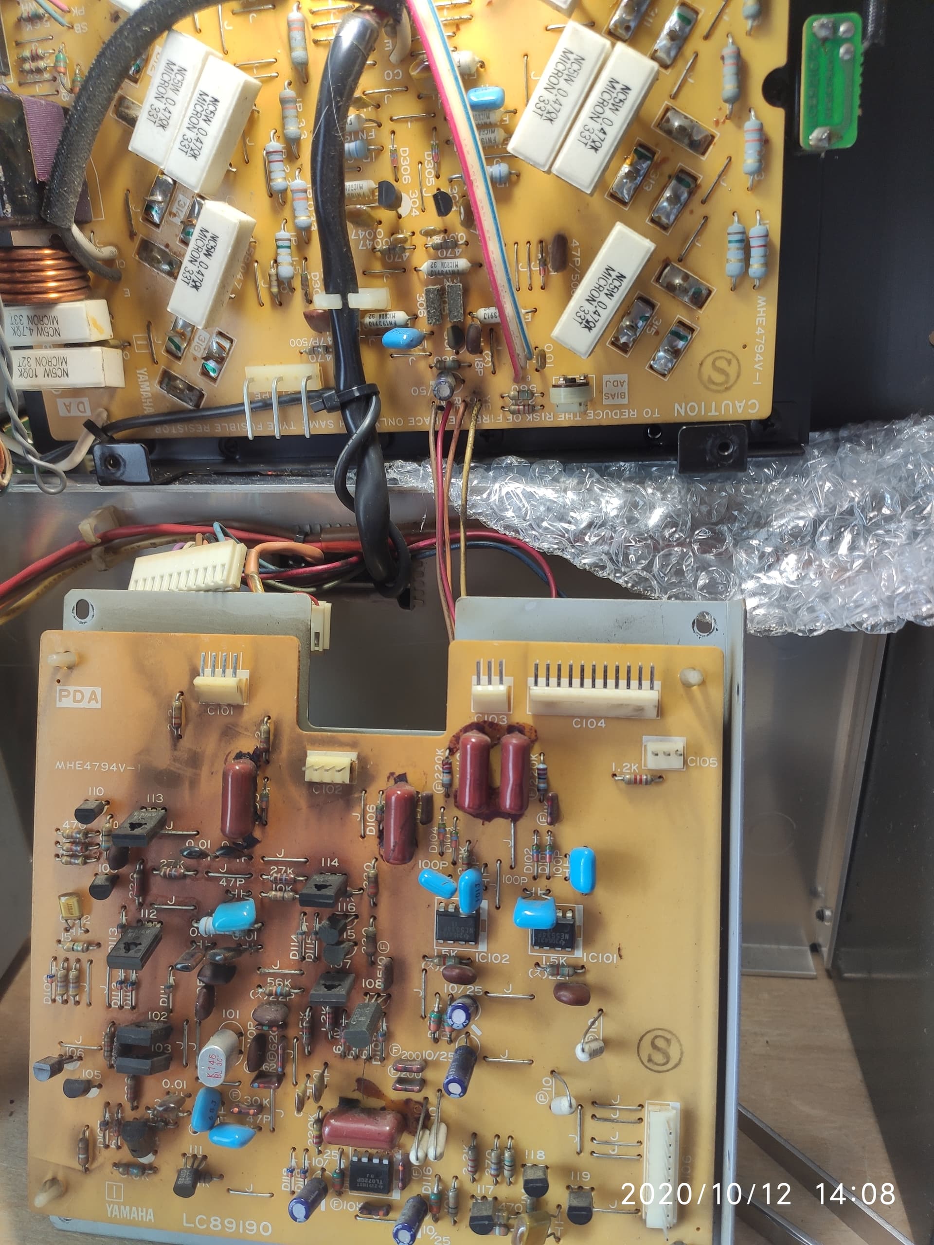

Немного погрузился в тему восстановления фильтров в Yamaha NS-1000 - и японцы и европейцы без всяких сантиментов меняют все на пленочные и современные электролиты.

вы знаете какие именно конденсаторы стоят в 1000 или 2000?
В NS 1000 очень хорошо знаю.
Если конденсаторы в фильтре не соответствуют заявленным параметрам, то их нужно менять. С большой долей вероятности, все выпуски с номерами до 70000 - 80000, (NS 1000M) именно с такими ёмкостями, которые не соответствуют заводским параметрам. По факту нужно измерить в каком состоянии ёмкости в фильтре. А если смотреть на колличество обсуждений и замен в интернете, то это нусущьная проблема.

Это австралийский мастер. Я не говорю о тотальной замене всего. И уверен что те кто занялись этой работой делают это НЕ для эксперимента. Но если емкости не пригодны, то какой выбор? Слушать высохший оригинал? И убеждать себя что так и должно быть.
Вот замена в NS - 1, француз менял. Там по описанию емкости совсем мертвые были.
