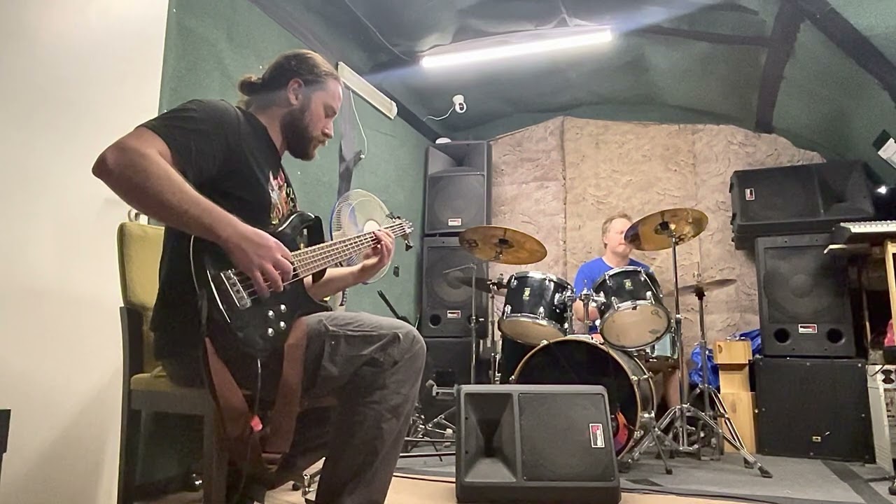

А я вот не знаю куда всё девается при мастеринге. Вот на простой айфон вчера записали, даже не из последних. Послушайте какой бас.
Басовый комбик стоит рядышком с айфоном небось? Да и в наличии всего- то два инструмента. При “заполнении” вашего музыкального полотна другими инструментами, высока вероятность, что ваш бас будет вам казаться совсем не таким привлекательным.

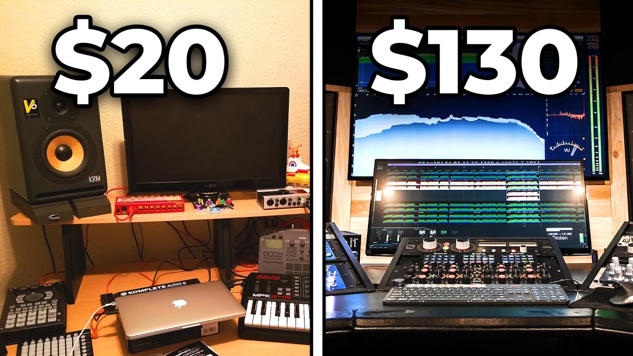

Взбодрю тему )
Чувак послал свой трек на 5 разных мастерингов за разные деньги и вот что получилось (если не врёт).
