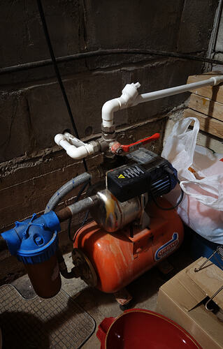

Добрый день! А кто-нибудь озадачивался перекачкой воды из колодца, надоело насосы раз в год покупать. Кто что посоветует? Заранее благодарен!
А что за насос у Вас и откуда и куда качать ? У меня колодца коллекторного куда сливается дренажка, септик и водосточка за пределы участка фекальник Джилекс уже года 3 работает. До этого года 2 похожий фекальник отработал-но так как я живу в колыбеле революции- СПБ- то железа дофига в воде и он просто забился ржавчиной… Насос прям живет в колодце на постоянку- я его оттуда даже зимой не достаю.. глубина колодца 2 метра.
У меня насос стоит в кладовке, от него закопана полиэтиленовая труба которая идёт в колодец во дворе. Двадцать пять лет работает. Насос какой-то российский, с реле давления и гидроаккумулятором.
Это дача, на которой находимся 4 месяца в году.
Колодец 5 колец под землей, до дома 30 метров, насос Джилекс Водомёт 55/50 А, 3 года никаких проблем. Работает с реле давления и гидроаккумулятором.
Спасибо! Вот тоже надоели погружные, но не совсем в “теме” думаю как организовать вынесенный, можно фото системы?
Таже схема, но по какой-то причине больше 1-1.5 лет не живут насосы. :expressionless_face:
Самое обидное, что они не ремонтопригодные по конструкции или по цене.
Ну фекальники стоят в принципе недорого - если год отпахали- то уже праздник :slight_smile: Фирму для неблагодарного дела брать у меня рука не поднимается… а 3-5 тр в год - вполне. у меня за 3 т.р. уже третий пашет :slight_smile: самортизировался давно :slight_smile: а с насосными станциями мне кажется проблем больше- они размером здоровые, гидробак и тд все гораздо нежнее. Стоимость довольно большая… Может у вас не фекальник который расчитан на очень суровые условия эксплуатации а для воды насос ? Тот может пригорюнится даже от песка… У меня в фекальник пролетает щебень размером до 5 мм- и ему хоть бы хны.
Извиняюсь, насос оказался итальянский. ))
Второй подвод, это местная вода, которую подают летом.
Да нет фекальный, 3 фирм были, последний был калибр, самый приличный( но сейчас на него какие-то сумасшедшие деньги просят), я боюсь его тетенька в возрасте приговорила, за провод вытягивала..
