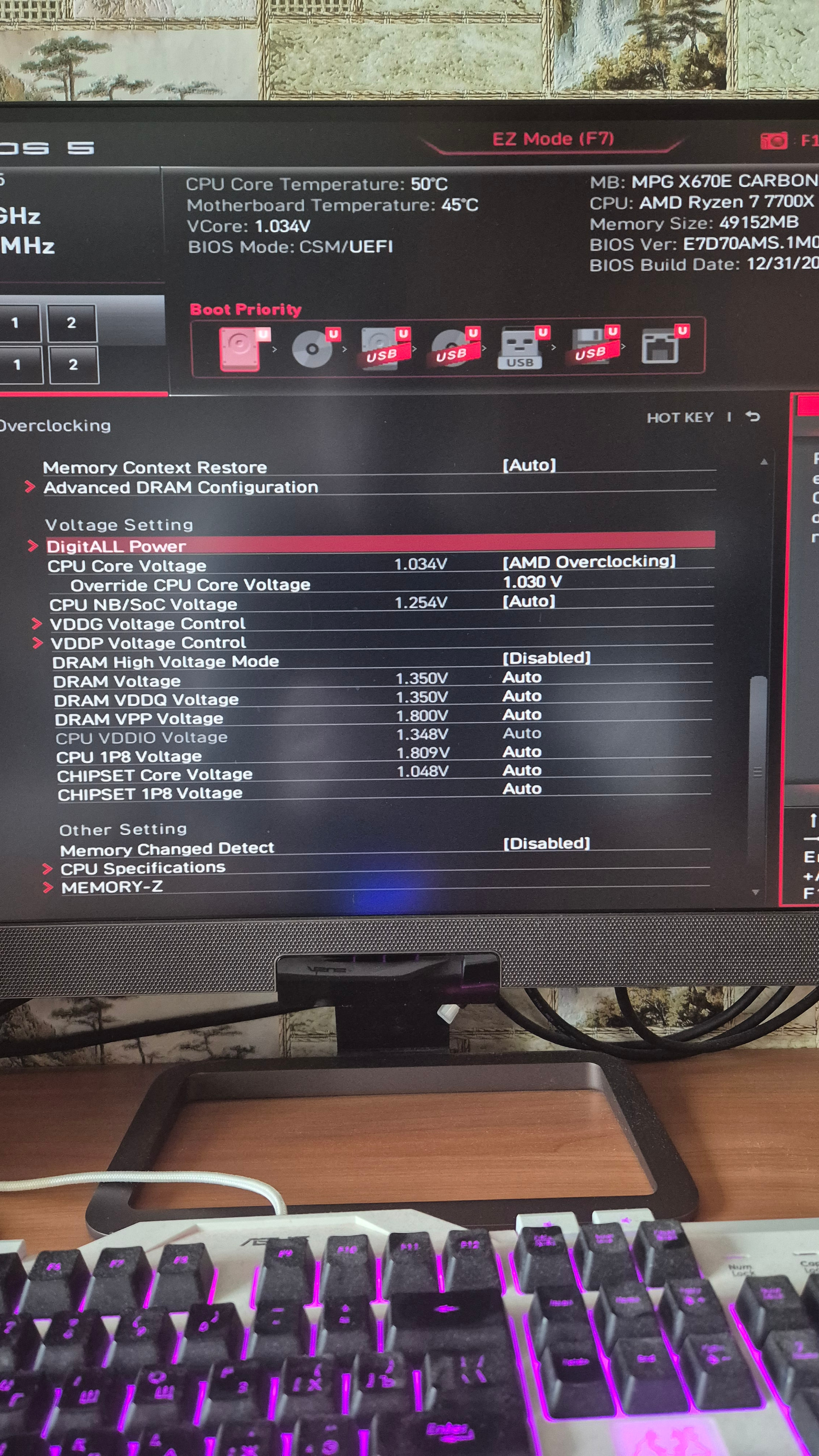

с видюхами по разному бывает. на мамке есть настройки слота в какую она воткнута, пять режимов, можно подобрать благозвучный. проц с встройкой, если комп только для звука, управления, интернета, ютюба там… можно понизить до 1.03 вольта на проце райзен. убирает весь шум. два месяца стабильно в таком режиме проработал. что касается вывода звука есть решение от сотм.

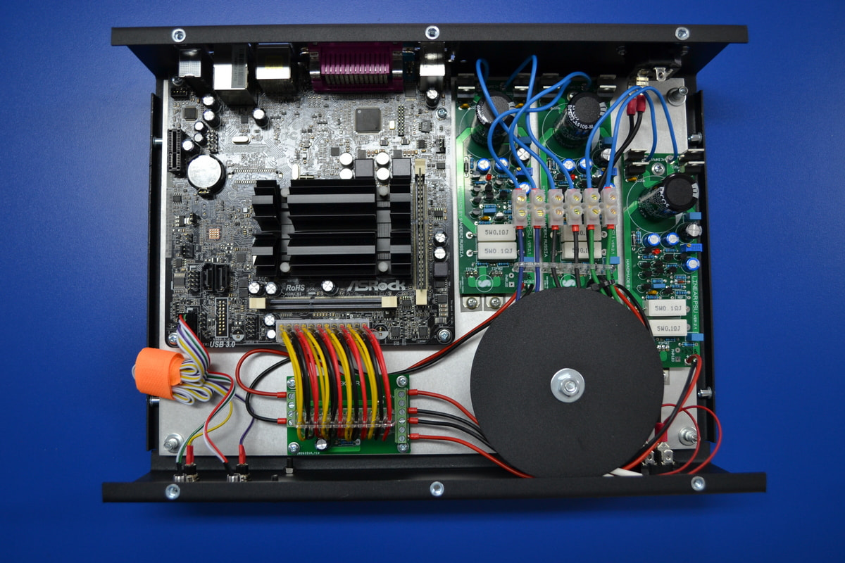

Можно. Линейный БП (трансформатор с тремя обмотками) и отдельными двумя линиями на 12В питания процессора и 12В на мат плату. Против Сисоник Прайм Титаниум Ультра. Дало прирост по всем параметрам (хоть и понемногу): больше деталей, лучше натуральность, лучше сцена, эффект присутствия и вовлекатор. Послушав 3 дня понял, что эффект от нового ЛБП (прогретого) был явно слышим, но не таким существенным, как рассчитывал. Вернул назад Сисоник - и… понял, что с ним жить больше не хочу. Пришлось раскошелиться на ЛБП )
Возможно, стоял бы импульсник уровнем пониже, и не было бы отдельной выделенки на на этот музПК - то эффект от нового ЛБП был бы гораздо более выраженным.
Вопрос: представляю размер этого чистого ЛБП с учетом количества необходимых шин питания, управления, с большими токами. Да и очень сложно стабилизировать уровни будет чтобы достичь уровня импульсника. Оно точно нужно??
Игорь. Именно для Музыки достаточно Материнки со встроенным процем. В этом случае блок питания ватт на 80 уже избыточен. Машинки получаются компактные и недорогие.
Линейный БП, соответствующая Ось, бесшумен, управление со смартофона.

Моё же мнение - комбинированный источник. Импульсный на питание основных шин, но хороший, чтобы пульсации не как у обычных 150-250 мв под нагрузкой. Который выше приводил дает 5-10 мВ.
Смысла в линейнике для питания процессора особого нет - там полно своих импульсных преобразователей. Более важно обеспокоиться чистым питанием выходных линий и их изоляцией. Поэтому usb линии нужно брать с SATA с отдельным линейным питанием и интерфейсы с гальвано- или опто- развязкой.
