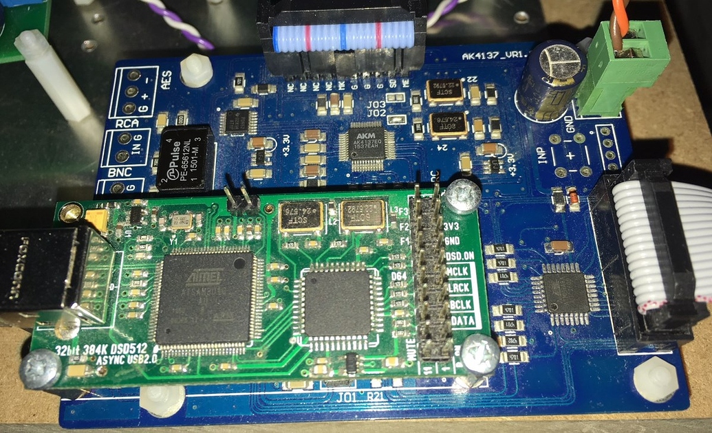

Сегодня, благодаря Павлу (@ppy) получил на тестирование плату с аппаратным апсемплингом на AK4137.
Решение интересное, т.к. есть входы SPDIF, Toslink, AES, заведенные на AK4118, который преобразует их в I2S. Подключается USB (Amanero или XMOS).
Далее все идет на AK4137, который делает конвертацию в выбранный пользователем формат до DSD256.
Т.е. все очень удобно. Просто подключаете любой источник и конвертируете в DSD256.

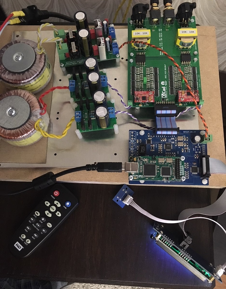

Вот как это выглядит у меня:

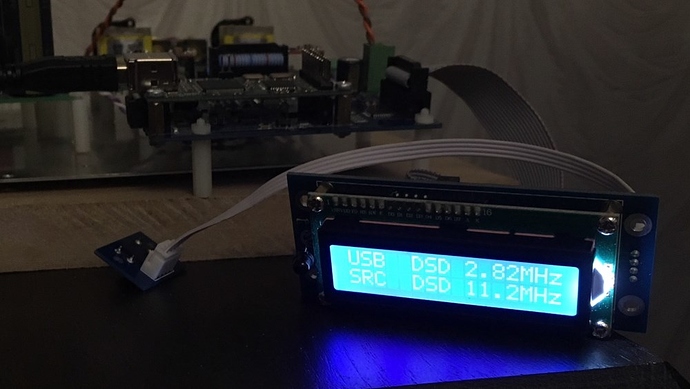

Управление с кнопки (короткое и длинное нажатие), отображение и настройки (выбор входа, частота дискретизации выходного потока, выбор интерфейса USB Amanero или XMOS) на двухстрочном дисплее.
