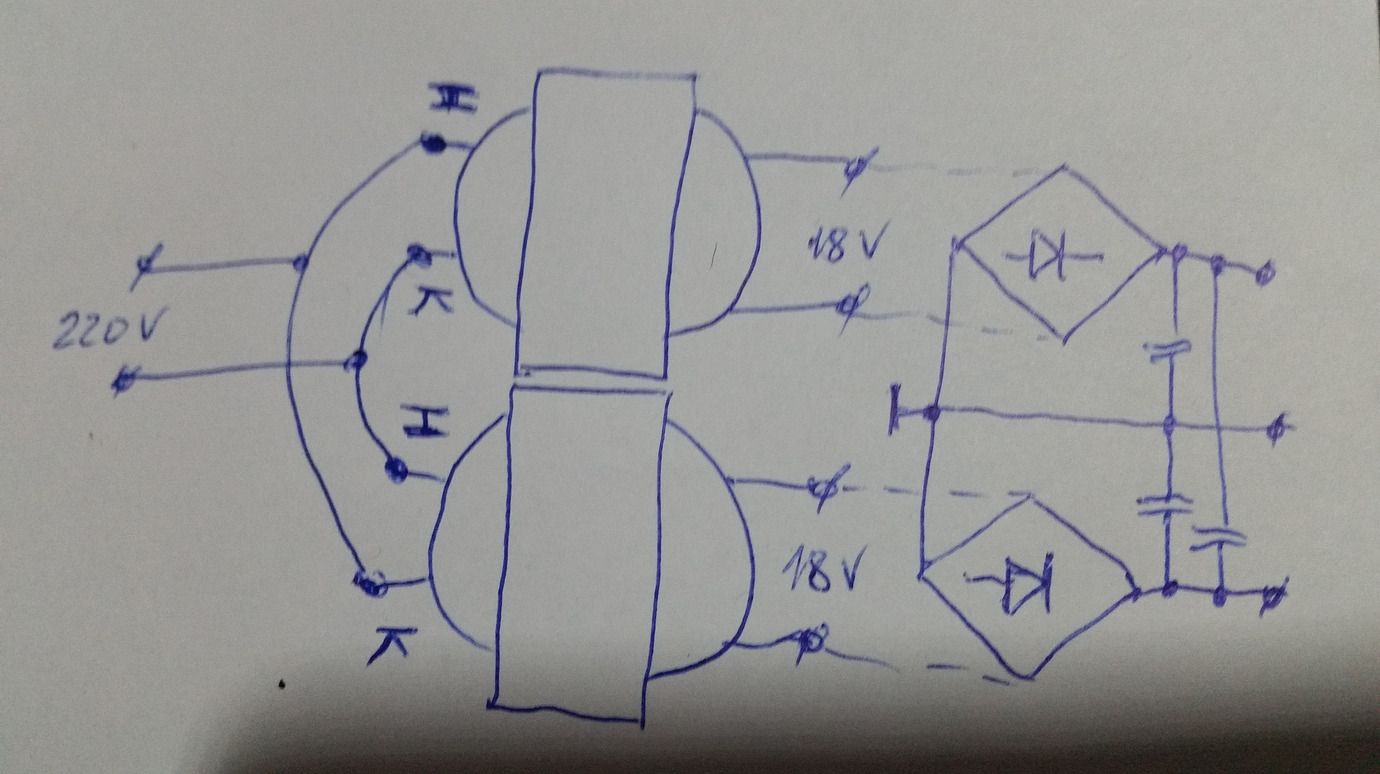

По блоку питания, как-то по молодости расположил и соединил два сетевых транса как показано на рисунке. И… при работе усилителя на большой громкости, сетевой счетчик не вращался, не поглощал ток из сети! В звуковом тракте на слух отсутствовал фон 50гц. Можно поставить один стабилизатор только на “0” шину (объдиненную) или на каждую ветвь свой стабилизатор.
