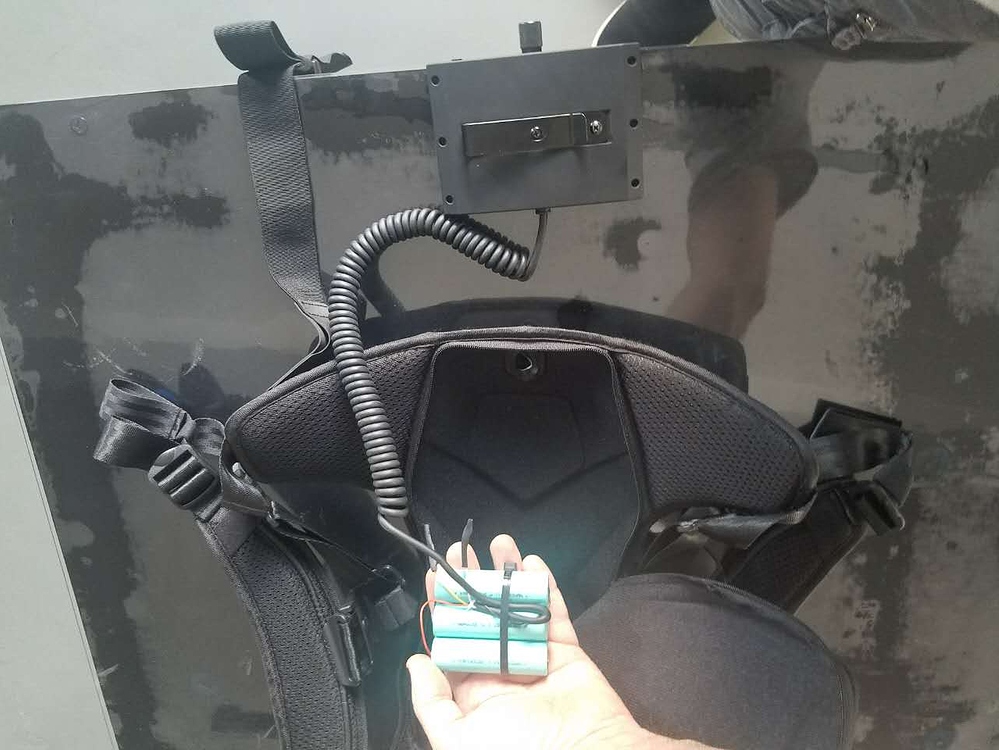

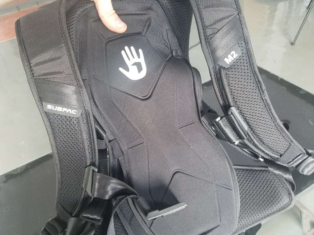

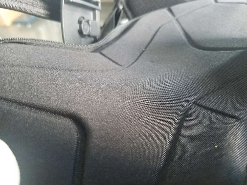

Механика и крепление.
Стоит отметить, что это важная процедура.
А плотность контакта в данном случае имеет решающую роль для передачи вибрации, сверх важную.

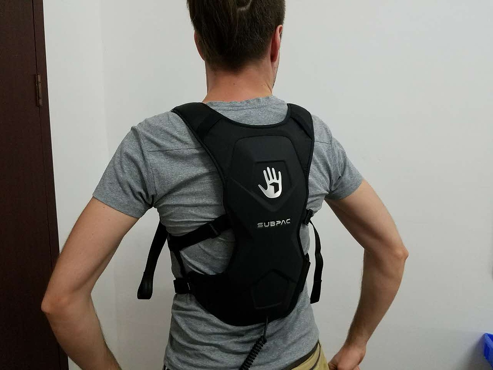

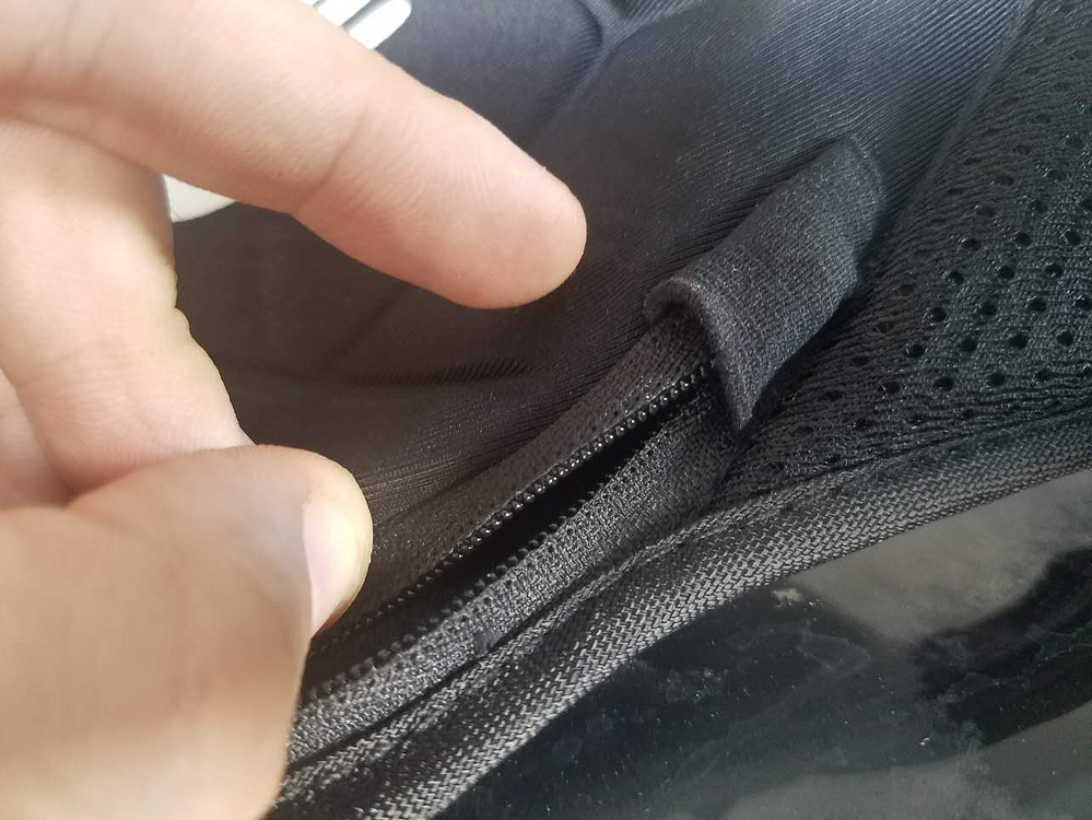

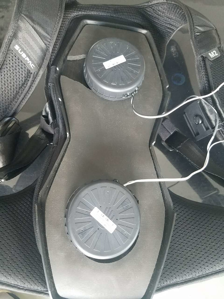

Крепить можно рюкзак 2 мя методами как вы догадались, на спину и на живот.
Ощущения совсем разные если так сказать, и впереди на животе они весьма интересны.
В любом случае это не похоже на полноценный мощный суб вуфер ни так ни так, эффект немного иной.
Третий вид крепления это упор спиной в спинку кресла, неплохо работает с большими офисными креслами. Как по мне это лучше всего.

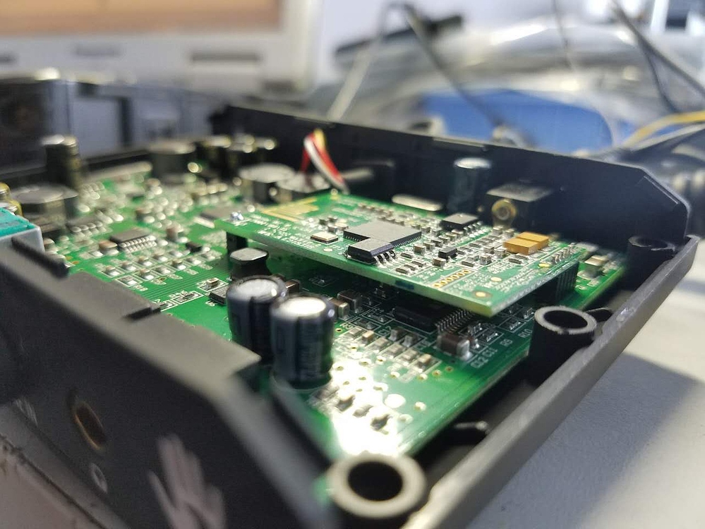

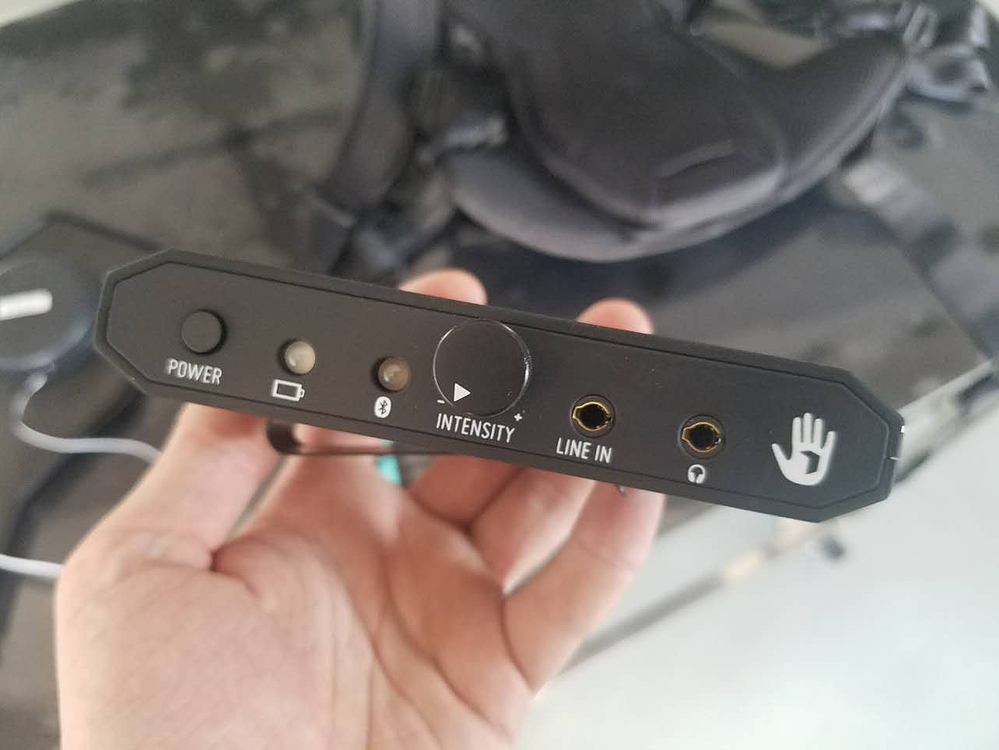

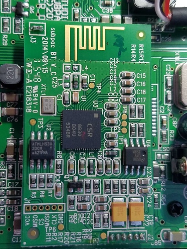

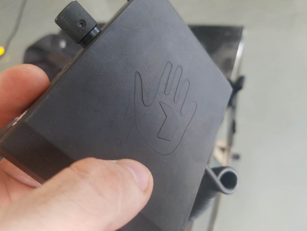

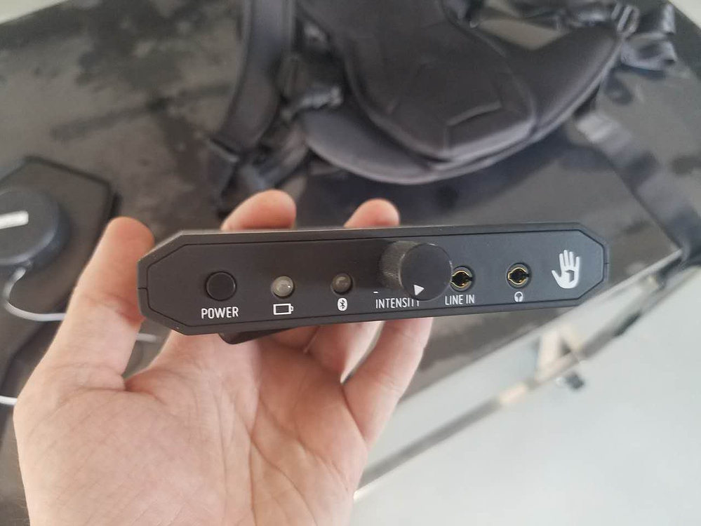

Блок усилитель состоит из 2 каналов, это беспроводной интерфейс и кабель линейного входа.
Таким образом музыка проходит с вашего устройства через усилитель на блоке.
По ощущениям линейный канал работает в режиме 1-1 , я имею в виду что подали на вход, то примерно и получили в наушники.
Регулятор громкости отсутствует, а громкость будет зависеть только от вашего внешнего источника, к примеру телефона.
Регулятор громкости на блоке отвечает только за вибро бас именно за это.
Как мне показалось, линейный канал звучит не так дурно чтобы сразу заметить сильную разницу с источником, позже мы глянем что там. Скажем, сигнал не портит.

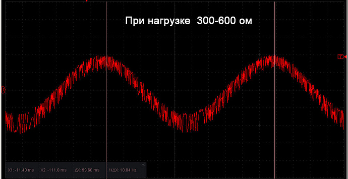

Конечно, немного не хватает запаса по амплитуде для 250 ом ушей. Встроенный буфер скорее работает с обычными значениями сопротивлений.
Блютуз канал имеет в корне другую стерео панораму, и если быстро охарактеризовать его работу, то это намного НИЖЕ громкость (недостаточная) и достаточно упрощенная картинка.
Конечно, линейный вход звучит лучше, блютуз чисто дешевые понты.

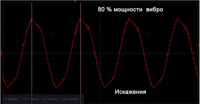

Если попытаться накрутить больше отдачи, ну 50 процентов, то во первых начинает лезть “мусор” и паразитные звуки (позже мы рассмотрим внимательно что такое это за мусор и звуки ) , во вторых в жизни такого не бывает… это явно перебор по моще.

Но что мне не понравилось, так это то, что это действие не в пропорциональном масштабе, и как показалось звук в наушниках и вибро немного в дисбалансе, картина все же не полностью целостная, разорванная.
Это похоже на систему, где суб канал настроен немного не в фазу и с горбом на какой то частоте резонанса…

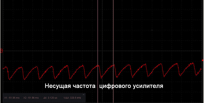

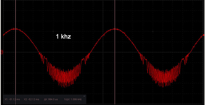

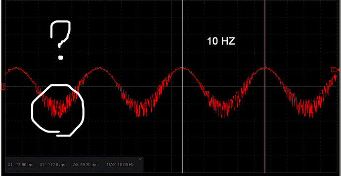

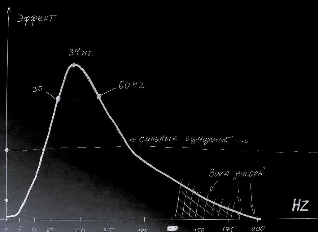

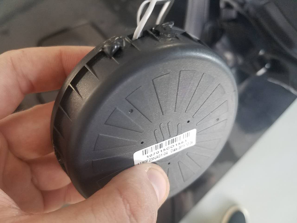

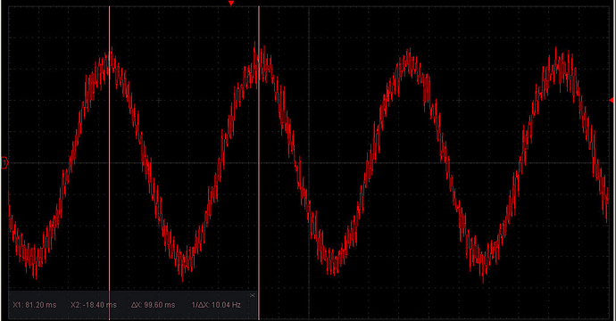

“Мусор”.
В данном случае под “мусором” подразумеваю все что идет выше 80- 100 герц.
Звуки включая внутренние какие то мех. резонансы в самом вибро блоке, а так же частоты которые лезут сами по себе, в районе 80-100 герц.
Это очень высоко… я даже в жизни часто киловатные суб вуферы настраивал максимум на 90 герц обрезки, а часто даже 75…
100 герц это уже бубнение лезет и эти частоты нужно воспроизводить другими динамиками.
