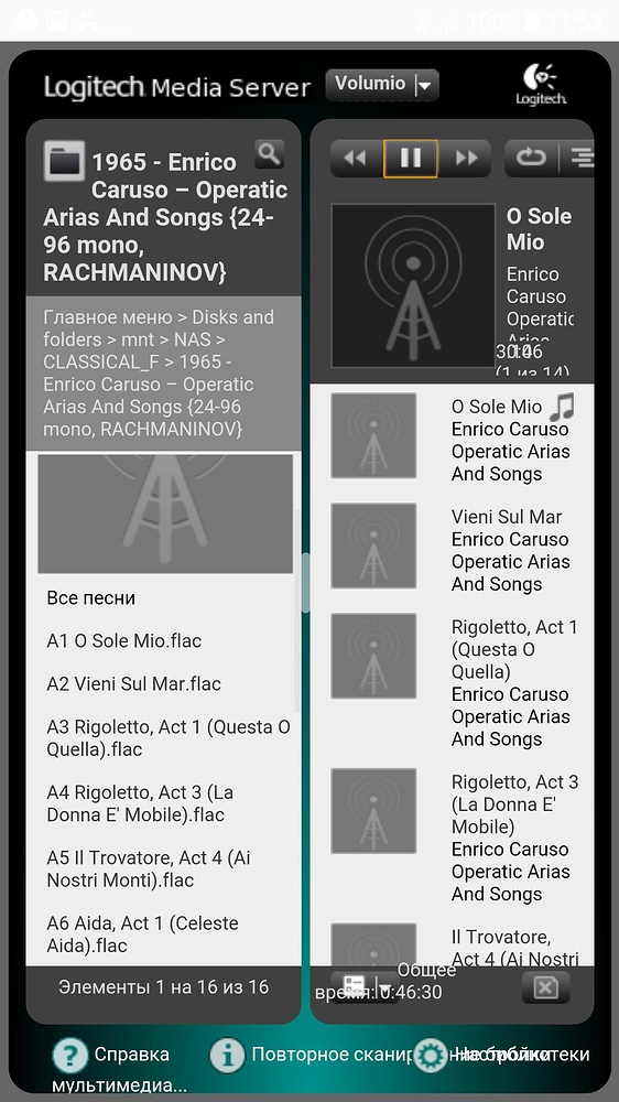

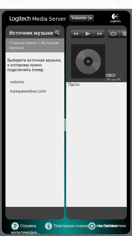

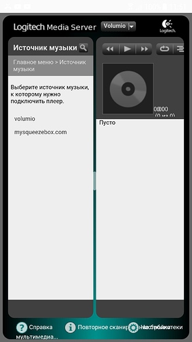

В последнем волюмио есть медиасервер Logitech и плеер squeezelite. Не оно?
У меня так не получилось. Сквизлайт работает, плагин видит, в дизер входит. Но моих плейлистов не видит.

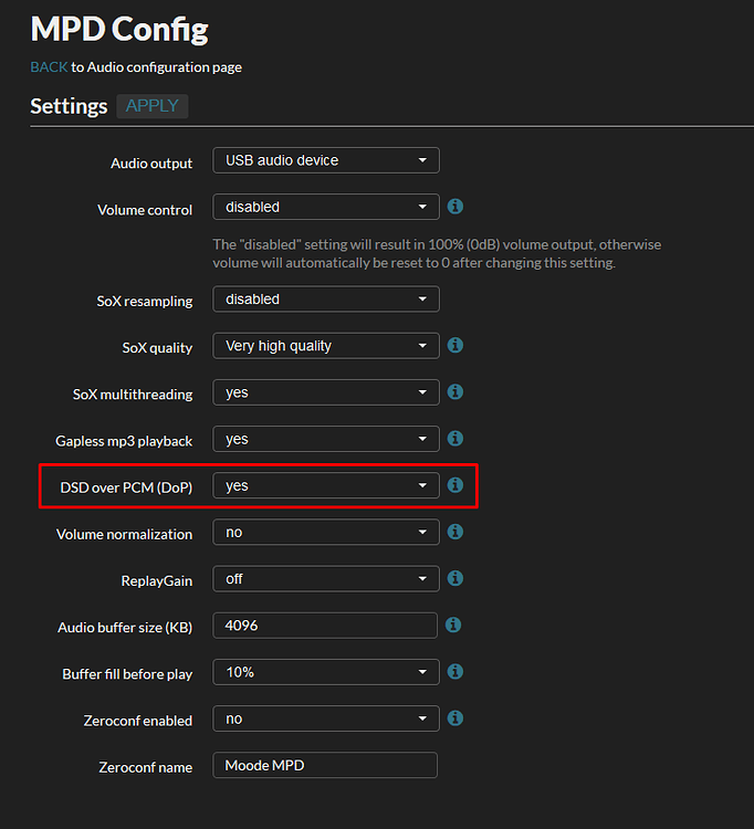

CathulAleksey спасибо помогло. Можно ещё один вопрос. Как включить проигрывание DSD?
У меня заработало с моим USB ЦАП-ом только после включения опции DoP (хотя сам ЦАП поддерживает нативное воспроизведение этого формата) Проверь включена ли данная опция в настройках.
Configure -> Audio -> MPD options
Kodi кто-нибудь ставил поверх сборки moode 4? У меня запускается, работает минуту и уходит в темный экран, вайфай тоже падает.
Да опция включена DoP но звука нет, хотя воспроизведение идёт.
