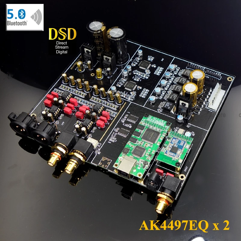

Павел, подскажи, а вставить в данный плеер покупную с Авито на двух АК4497 плату возможно или еще что то надо переделывать?
Что за плата?
Какая нибудь из этих
У меня Pioneer N30 на Sabre , а акустика Кантон и все пишут- переходи с Sabre на АК ( мол будет счастье в музыке).
