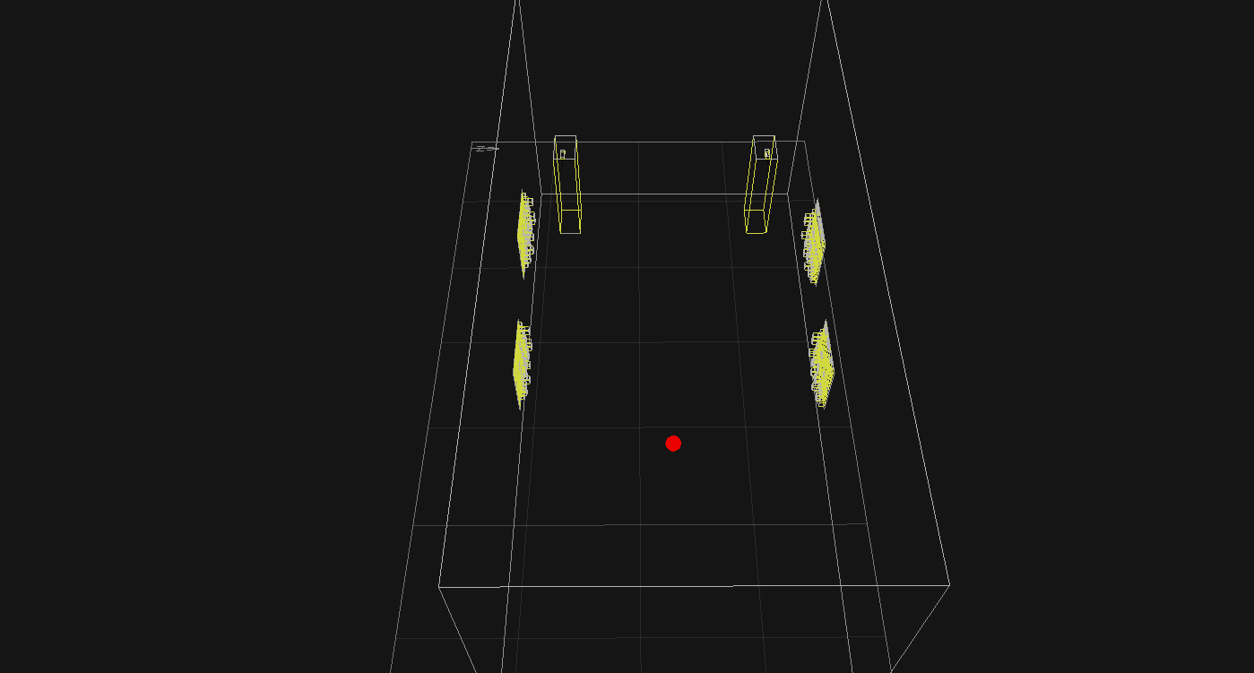

РумСим примерно никак для нескольких панелек.
Вату во всю стену он примерно покажет))
Eсли положение акустики в комнате константа, то никак.
Не о том. Обсуждается 8 панелек типичных размеров в местах ипсилатеральных отражений. Куда предлагаете в румсиме их вводить, как 1% поглощения боковых стен?))
Зы: посмотрел фотки, толщина “поглотителей” примерно ноль.
Контерлатеральные (отражения для левого уха от правой стены и наоборот) будут к сожалению иметь более драматический эффект в такой комнате, намного более проблемный, чем зеркальный ипсилатеральный приход.
Интенсивный Пик на графике ETC, может быть необязательно прямым -зеркальным, часто, это уже некая совокупность нескольких отражений.
Контрлатеральные не грех бы у меня поизучать :upside_down_face:. А в обычном сетапе обычная практика делать как на фотках. И обычно видно.
Серенькие панельки точно поглотители?)
Ипси и Контр ))
Диффчики
По высоте норм. А как определялось место на стене? Если взять центр конструкции и в это место повесить зеркало, с ТП акустика видна? По хорошему нужно вешать в места первых отражений от правой и левой колонки.

По красоте! Это кто такие гифочки нарядные делает? Тоже хочу!
Pachyderm Acoustic for Rhino

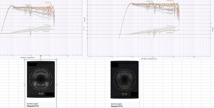

В аудио к сожалению, даже небольшие отклонения в +/- могут иметь высокую заметность.
Вот к примеру казалось бы сильно похожие системы одного и того же производителя и глядя на их DI можно было бы сказать, что “почти одинаково же”)), но рАзница всё же есть.
Ну а кому нет, тому да жить легче.
Это же разный размер. 15" и 12".
Естественно, что они разные. Но я не про нч диапазон говорил, а про сч\вч.
И это не рупора.
