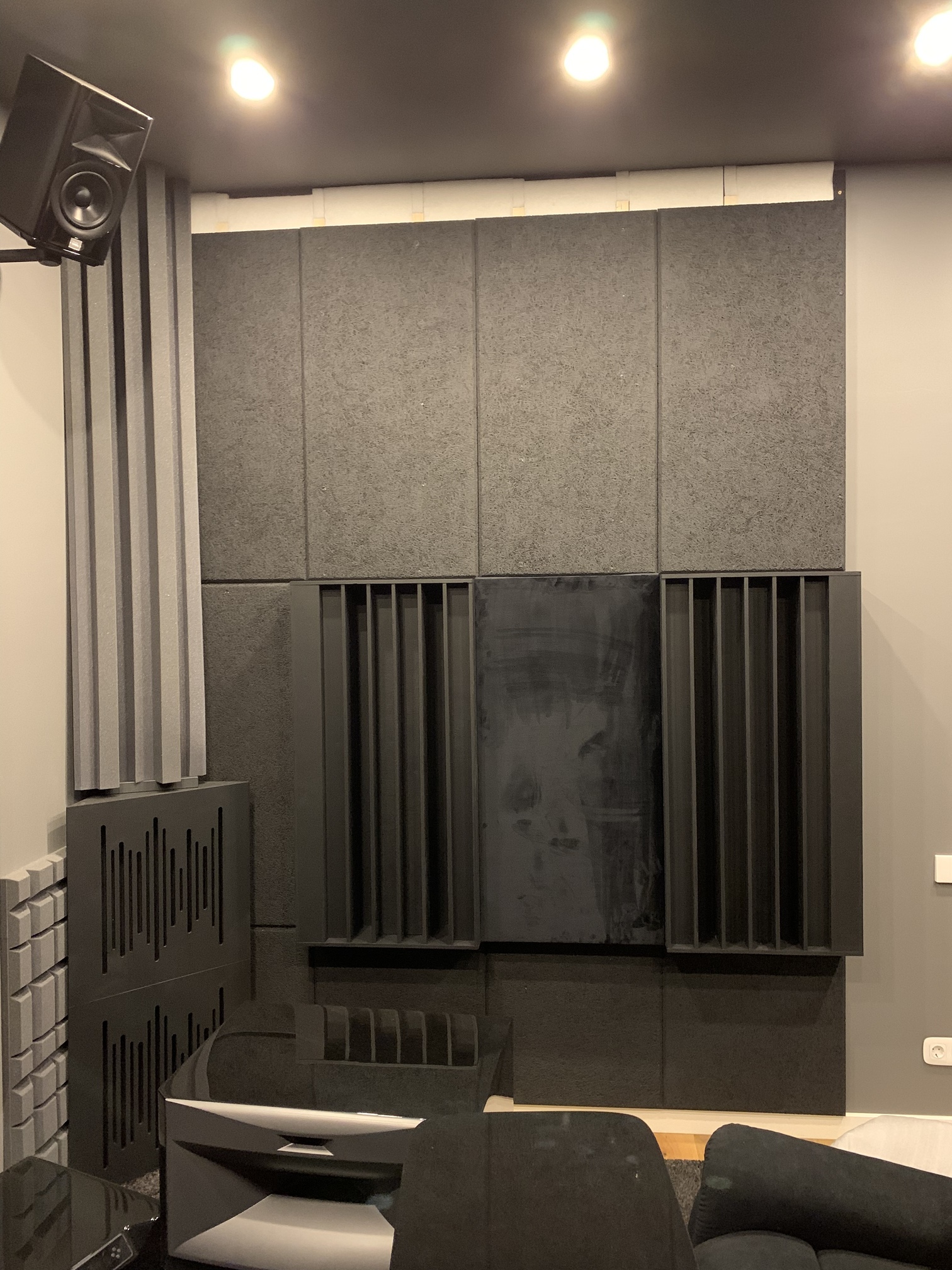

Сдвиг левого шредера относительно саунд/борд/дек панели -ад перфекциониста))
Да. Весь вопрос в том, сколько эти липучки проживут.
Я же правильно про липучки понял?
Не-не, это оптическая иллюзия:) Глубина у шредера почти 20см и «широкий угол» его уводит:) Там все четко, вплоть до мм:)
Вот тут получше
Если каждый день не отрывать их по много раз, то скорее вы комнату смените, чем они в негодность придут. Главное соблюдать разумную нагрузку.
JbL 7500?
Если вопрос ко мне, то фронты 4700

Вот один-в-один у меня ситуация. Засыпал песок в стойки, и в точке прослушивания сфокусировались 80-95гц (раньше они равномерно разлетались по комнате, а с песком прям как из пушки стрелять начали :slight_smile: ). Купил и сделал как у @Dorian панели (спасибо за подробное описание) и 4x ловушки на два противоположных угла. Не поменялось ровным счетом ничего, чем больше панелей, тем глуше высокие, желаемый диапазон так и продолжил напрягать. Пока расположением акустики нивелирую, но скорее всего буду уменьшать песок в стойках.
А вариантов особо и нетути - либо широкополосным “суперчанком” (минвата по углам), либо НЧКП по Смирнову, которую можно (якобы) настроить на нужную частоту.
Можно. Но это как минимум 4 ящика от пола до потолка по углам. Иначе эффект пшик.
Начал бы с саба. У меня получилось.
Суперчанк или на резонатор на 75 герц. Варианта два.

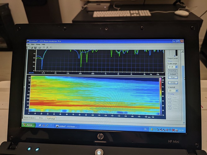

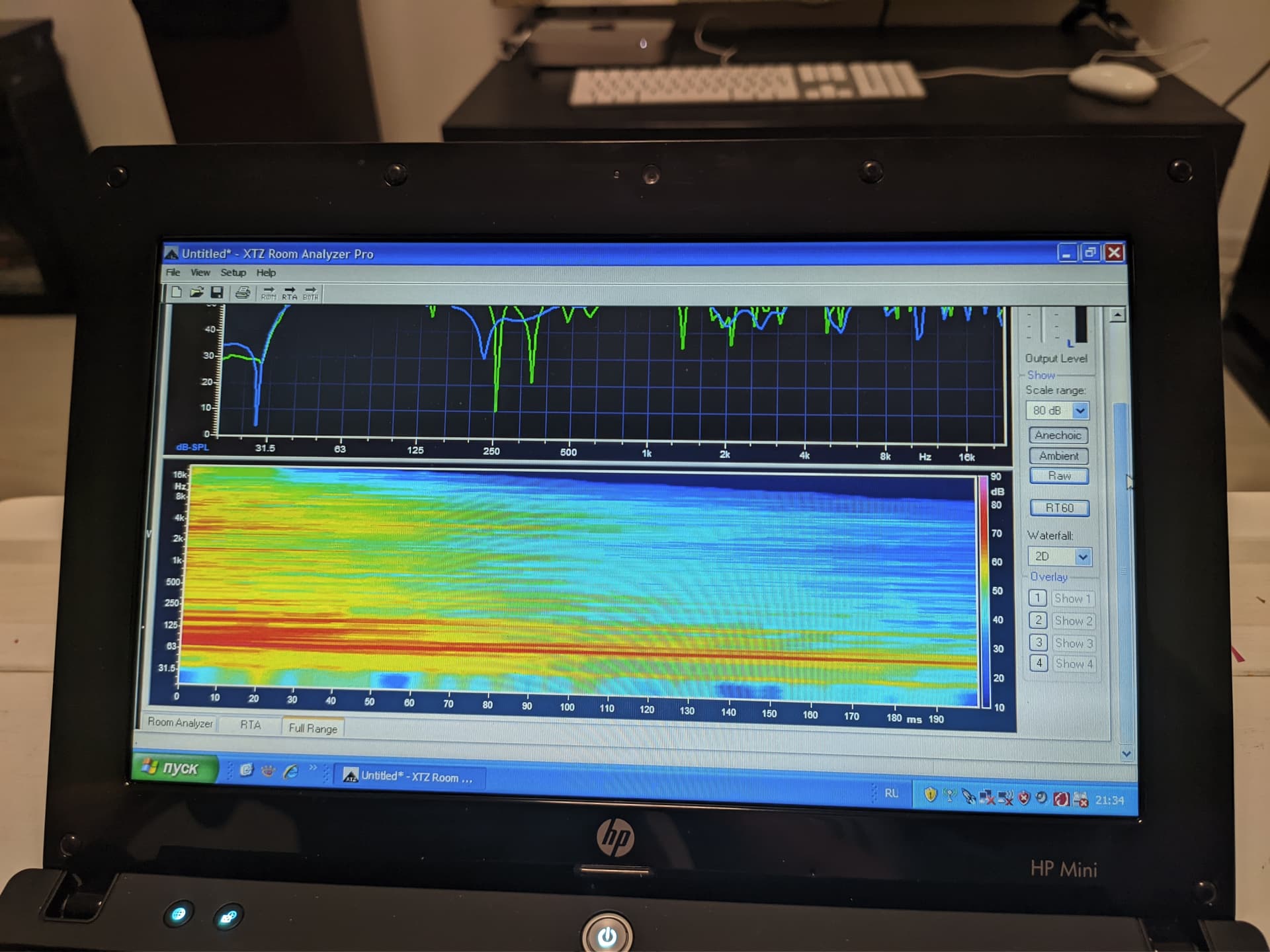

“Спектрограмма” у XTZ не настоящая, а просто
– a 2D waterfall diagram.
этот XTZ может экспортировать импульс?

Которые 10 листров по 50мм?
0,3 куба каждая итого 2,4 куба? Комната метров 20-25?
Нифига себе, на 16 метров больше 2х кубов, это прям много!
Отлично выглядят суперчанки и с обоями удачно перекликаются.
Какой у них размер и как к такой форме своеобразной пришли?
