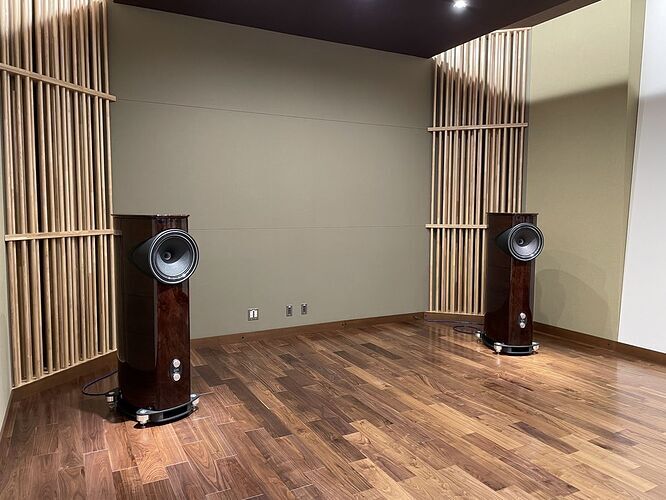

Видимо у всех по разному. Я в свое время глушил глушил, потом понемногу сократил по минимуму, оставил только в местах первых отражений по одной панели 100х50х5.
Интересно что это за сооружения в углах
А размер основания 100х60 см?
Под плиту?
За палками вата? Типа два в одном?
Ну недавно было. Еще диссертация Хьюза про объемные диффузеры))
