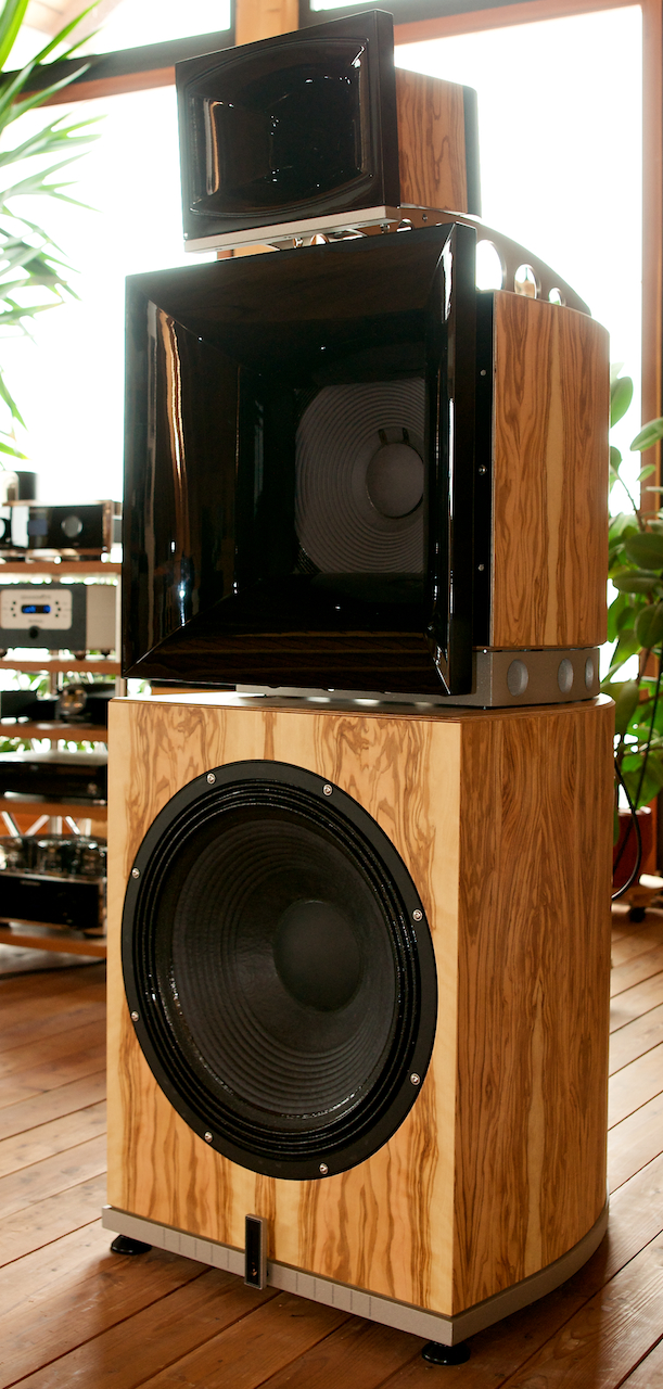

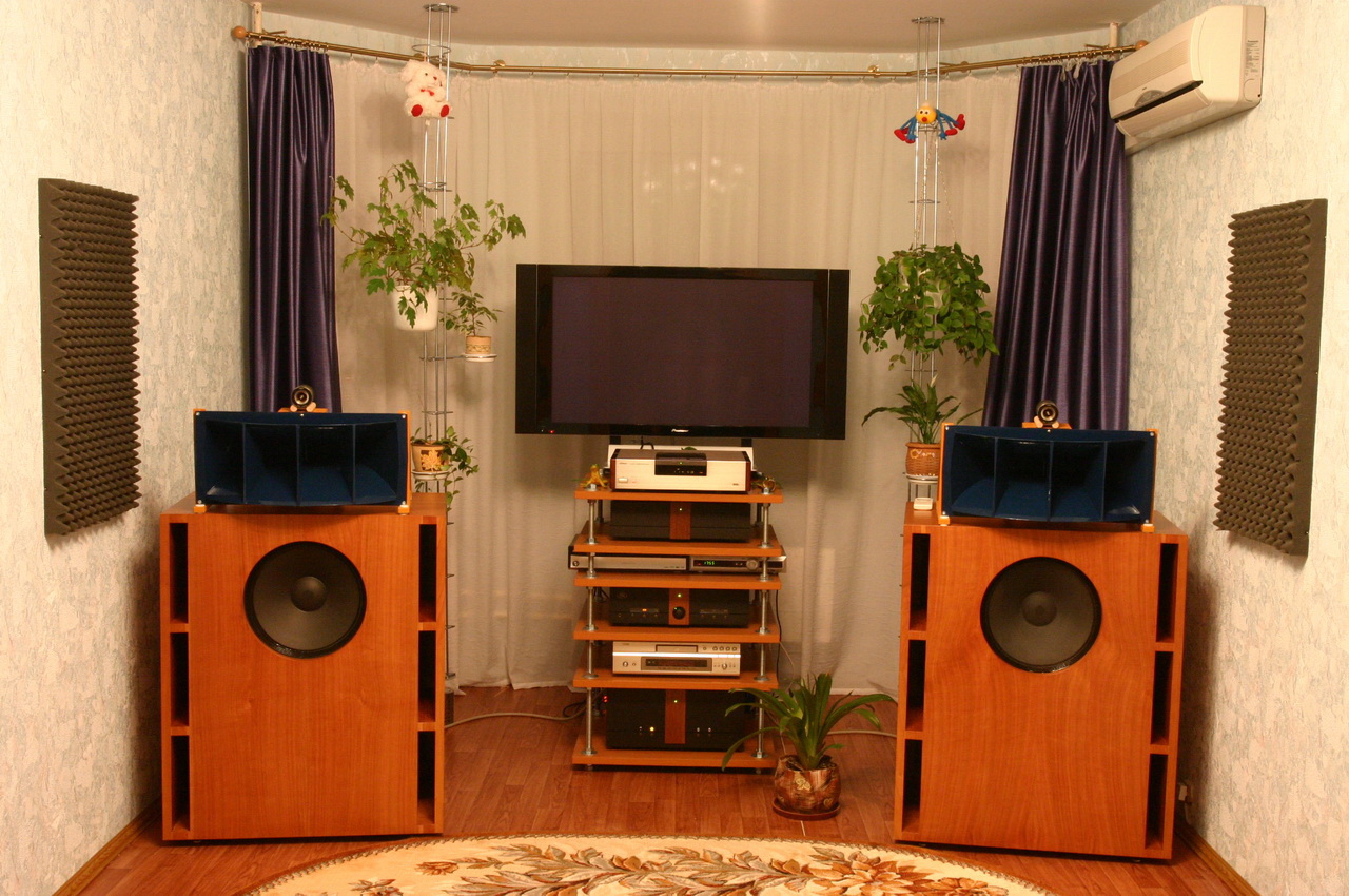

    Но лучше довести его АС до ума. НЧ секцию выбросить, а сделать нормальный бас. Оставить рупор с 15" Альтеком 515 или аналогом, он циркульный и не сложный. С низу приделать 18" в активе, сверху сч-вч.
    Это рецепт универсальной АС, которая играет все, а не только джазы, палки, струны и теток, как у большинства удофилов треки.

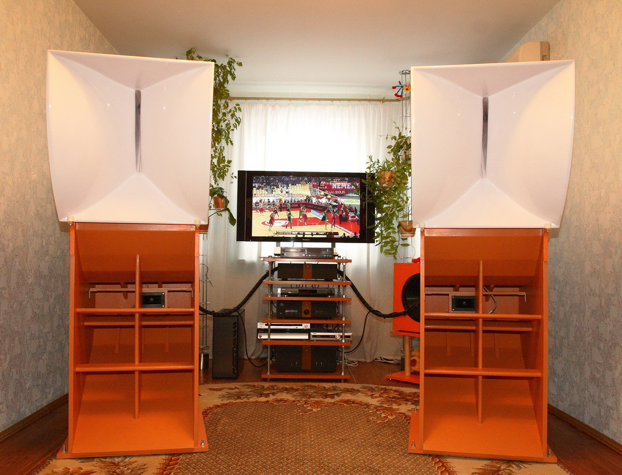

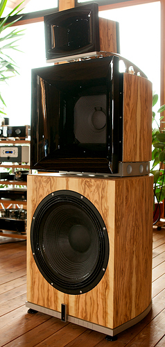

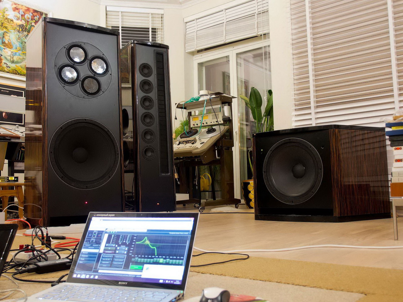

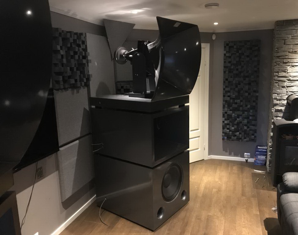

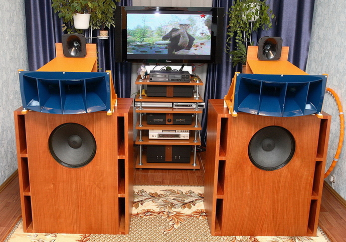

    См. фото примеров.

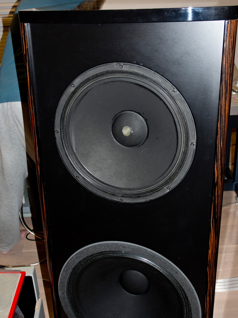

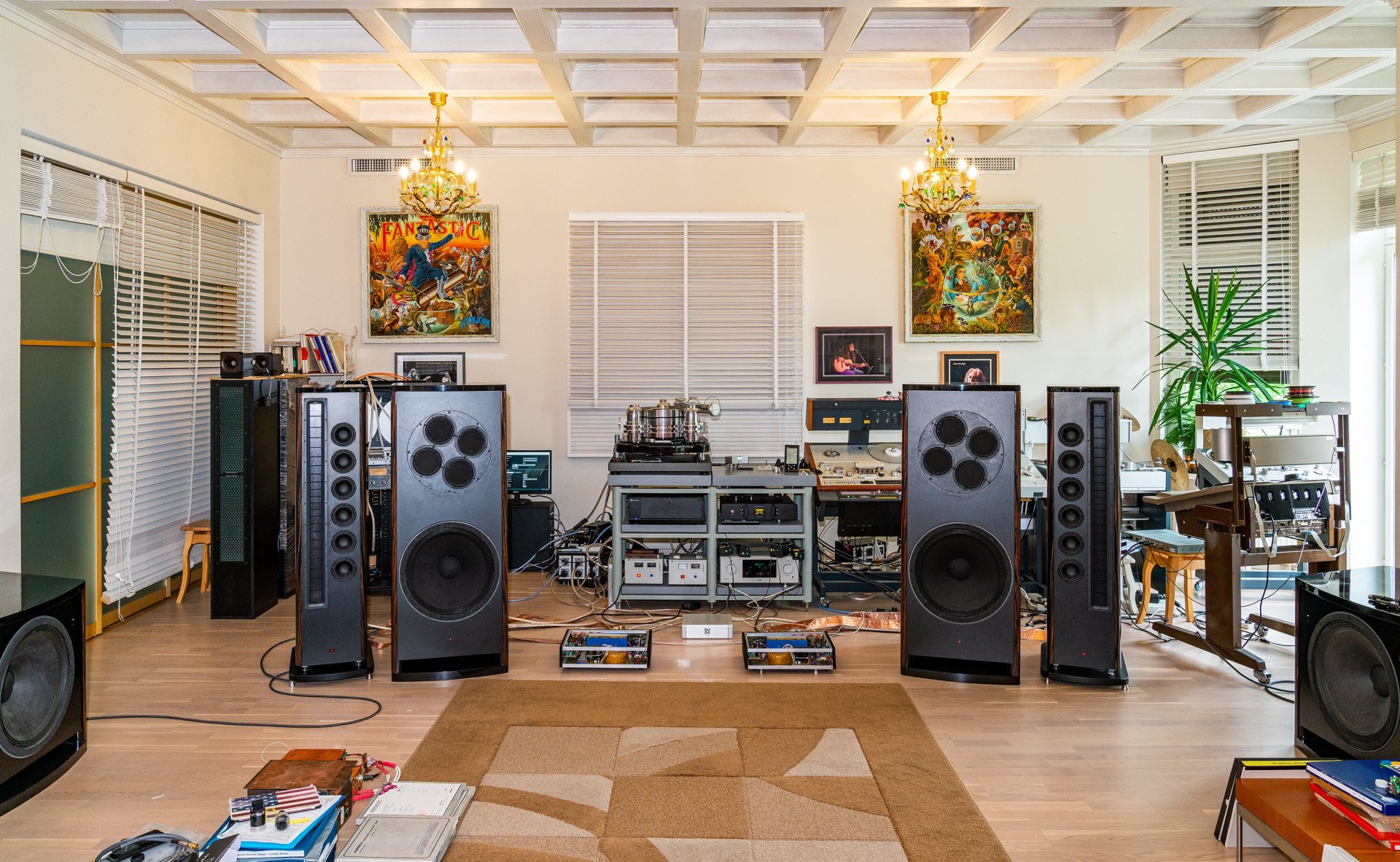

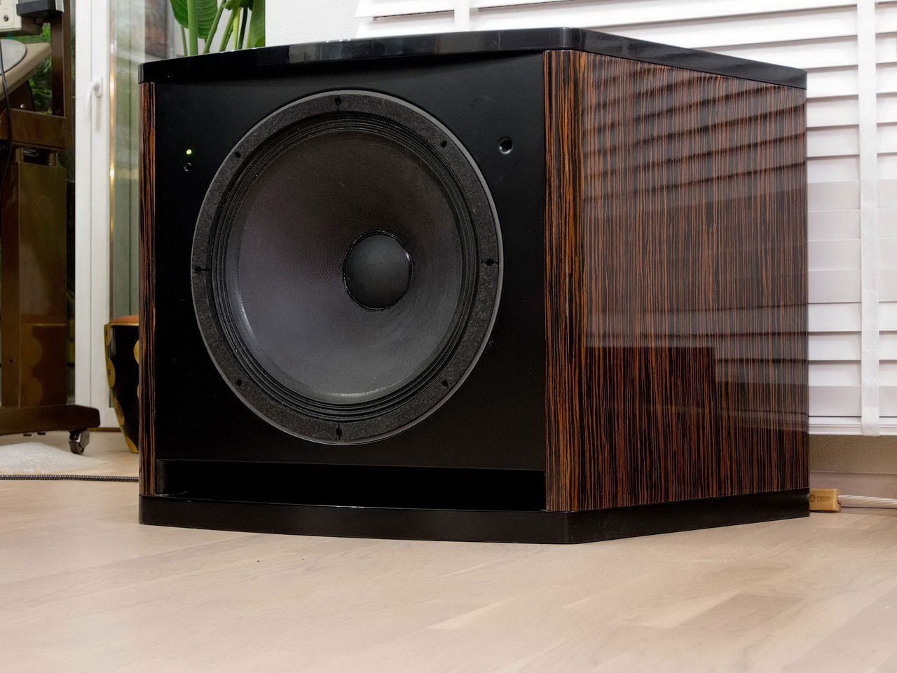

Фото системы, где трудятся старые и новые Альтеки 15-18"
Все динамики переделаны капитально.
