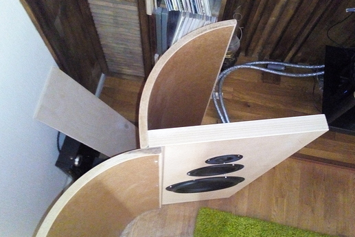

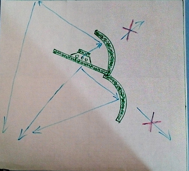

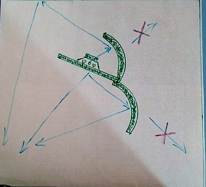

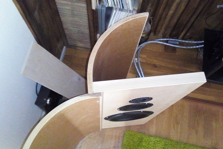

Проект акустических систем, которые решают проблемы переотражений от стен комнат малых и средних размеров. Акустическое оформление open-baffle дополнено двумя боковыми «крыльями» с внешних сторон. Назначение каждого «крыла» имеет тройное назначение. Как видно из рисунка (на рисунке показана правая колонка и половина комнаты), переднее «крыло» экранирует излучение динамиков в боковую стену, в площадку первичного отражения между колонкой и слушателем, а также, благодаря изогнутой поверхности, отражает это излучение на слушателя. Заднее «крыло» экранирует излучение динамиков в угол комнаты, где происходят множественные переотражения между стенами и формируется неравномерность в АЧХ, а также отражает звуковую волну в центр стены за колонками, формируя тем самым глубокую звуковую сцену. Оба «крыла» увеличивают площадь баффла, уменьшая влияние АКЗ.

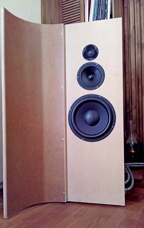

Эти трехполосные акустические системы построены на головках ScanSpeak с фильтрами первого порядка. Конструкция поставлена на деревянные конусы в трёх точках, что гарантирует устойчивость на любых поверхностях.
Детали кроссовера расположены на деревянной площадке, которая подвешена на эластичном шнурке для полной механической развязки с корпусом АС.
Первое же включение показало верность концепции, акустические системы сформировали глубокую сцену, полную отвязку от самих излучателей и ровную АЧХ.

Не понял в чем идея решения проблемы переотражения в малых комнатах, если эти крылья уменьшают комнату условно до “кладовки”.
Проблема малых комнат в том, что первичные и вторичные отражения приходят очень рано, они смешиваются с основным сигналом, изменяя его, а также дают нашему слуху информацию о малом размере помещения. Обычно это решается рассеивателями, которые отражают звук в разных направлениях, отчего первичные отражения приходят от стен в меньших объемах, а в большей степени приходят позже, отразившись от других конструкций. В итоге меньше страдает первичный сигнал, плюс возникает ощущение помещения больших размеров.
Эти же АС просто будут играть с одинаковым почерком что в комнате 12 кв.м., что в 25 кв.м.
Это и означает, что влияние боковых отражений нивелировано. С моей акустикой нет необходимости делать рассеиватели в местах первичного отражения, тк туда прямое излучение от динамиков экранировано.
Хм… это равносильно снять с автомобиля резину и предложить проехаться просто на дисках. И сказать, что “вопрос выбора резины больше не стоит” :slight_smile:
