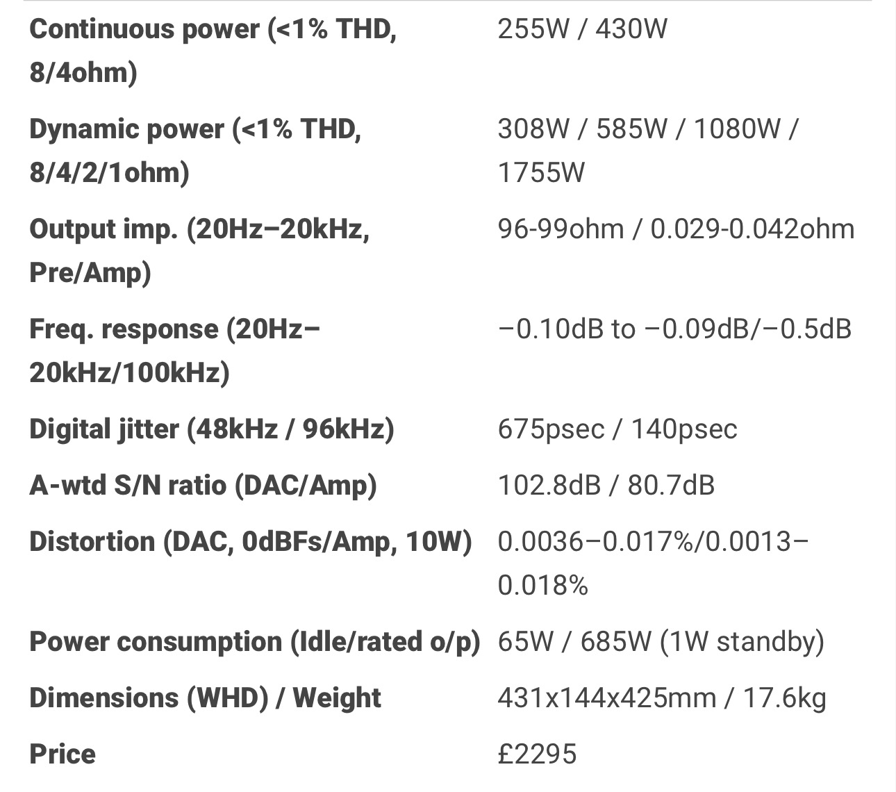

Это измерения hifinews. Им надо вопросы задавать, почему пик до одного Ома, а долговременную на 8 и 4.
Ну хоть такие измерения выкладывают. Большое им спасибо
Ну это всяко, более информативно чем заводские характеристики

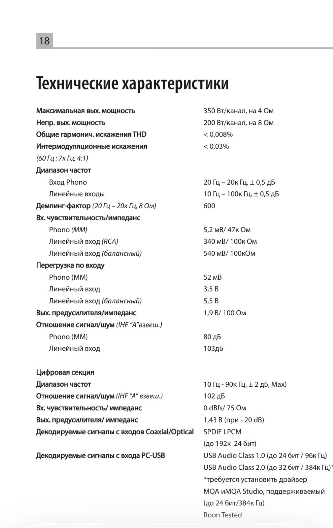

Инструкция
