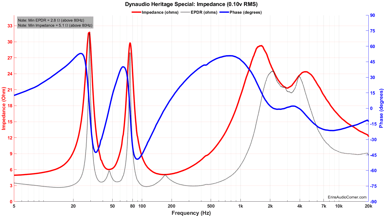

На самом деле HS ниже 6 ом не падает) А, ещё для 94-х дб им достаточно три ватта.

По измерениям ниже, не сказал бы , что НS из призеров по сопротивлению и чувствительности - чудес не бывает, подход по усилению остался такой же, как и к полочным старым и новым Контур и Конфиденс. Ну может чуть легче новые полки Конфи, но на мизер :wink:
Ты немного не прав. Там же написано при 180Гц.
А чем ниже герцы (заявлено что играют от 39Дб (вру 42Hz–23kHz)) тем ниже провал в Омах. Я статью прикреплял недели три назад.

У них же написано что для контур без i надо 11 ватт для тех же 94 дб.
Тест при 330 hz? Вроде так.
Вот и получается, чем ниже частота тем больше провал импенданса, и тем увереннее должен быть усилитель.

импенданс, не единственная характеристика которая влияет на потребление мощности усилителя)
