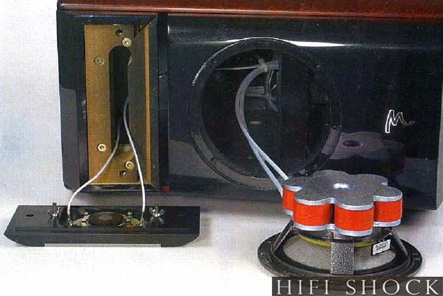

Если не секрет, сколько лет вашим АС?
После некоторых наблюдений и умозаключений, прихожу к выводу, что срок службы их бериллия примерно 15 лет, после чего возникают различные механические проблемы с куполом ВЧ динамика.
Через посредника, заказать твитеры у производителя с указанием серийников АС.
Уверен, что не дешево будет, но другого выхода не вижу.
Производитель твитеры давно не делает, только очень неохотно и дорого ремонтирует. Дешевле купить б/у акустику.
Как это?
Акустику выпускают, а твитеры не делают?
С современных Утопий на Микро БЕ твитеры просто так не поставить. Как минимум нужно делать переходную панель и пересчитывать кроссовер. Да и такой колхоз не стоит того.
С бу акустикой может такое же случиться в любой момент.
К тому же, как правило, у многих помирает в первую очередь именно берилливый твиттер
Первый раз слышу, чтобы он помер сам. Всегда механическое воздействие. Думаю, что и в данном случае именно так. Чисто теоретически может быть такое только при резком перепаде температур.
Последний раз видел цену на вч на утопию (там) -1175€ за штуку. Два твиттера + доставка и думай потом, а оно надо ???
Если они по диаметру совпадают, то почему бы и нет?
Что то слишком часто на них внешний фактор воздействовать стал, и главное именно на бериллий.
Как вторичка, то обязательно с повреждением по ВЧ, странно(
Там снимается твитер вместе с передней панелью, крепеж его изнутри.
Переставить можно, главное с пониманием дела.
А нафига кросс пересчитывать, если замена на такой же?
Панель это корпус твитера БЕ. Переставить ничего невозможно. Только если взять целиком твиттера от современных Утопий ( не авто) и закрепить на декоративные панели на обеих каналах. Кросс пересчитывать придется так как БЕ и современные имеют разные характеристики.
Переставить мембрану от авто версии не получится. Подвесы приклеены к корпусу и без повреждения их не снять. Ставить же целиком твитеры от авто смысла нет, т.к. они по качеству сильно не дотягивают до оригинальных БЕ.
Это то да, понятно.
Я имею ввиду, что если остались на складах Фокала, залежи старых комплектующих. Ведь бериллий у них стал использоваться в первой половине 2000ых, не такой уж и винтаж, что бы не сохранилась комплектуха.
Возможно мембраны и остались.
Только за логистику туда-обратно и ремонт заплатите больше чем за пару б/у Микро БЕ с авито.
А смысл брать такие же бу, если возраст твитера так же наводит на мысли)
Переплатить раз и еще лет на 15 забыть о проблеме, если это конечно тех проблема, а не внешний фактор)
Нафиг эту логистику, если дадут комплектуху, то работы на 30 мин.
Во-первых никто ничего не даст. И с большой вероятностью даже и в ремонт не возьмут. Только если дилер замолвит слово и включит свой интерес. Во-вторых твиттер БЕ вечный при нормальной эксплуатации.
Фу, какие редиски эти Фокал тогда.
Ну, про "правильную"эксплуатацию, пост чуть выше наполняет скепсисом(
С их ранним титаном, проблем нет, от слова совсем
Вот прямо лишний раз порадовался, что в моих Электрах 920 и у Андрея в микро Утопиях не бериллий стоит.
