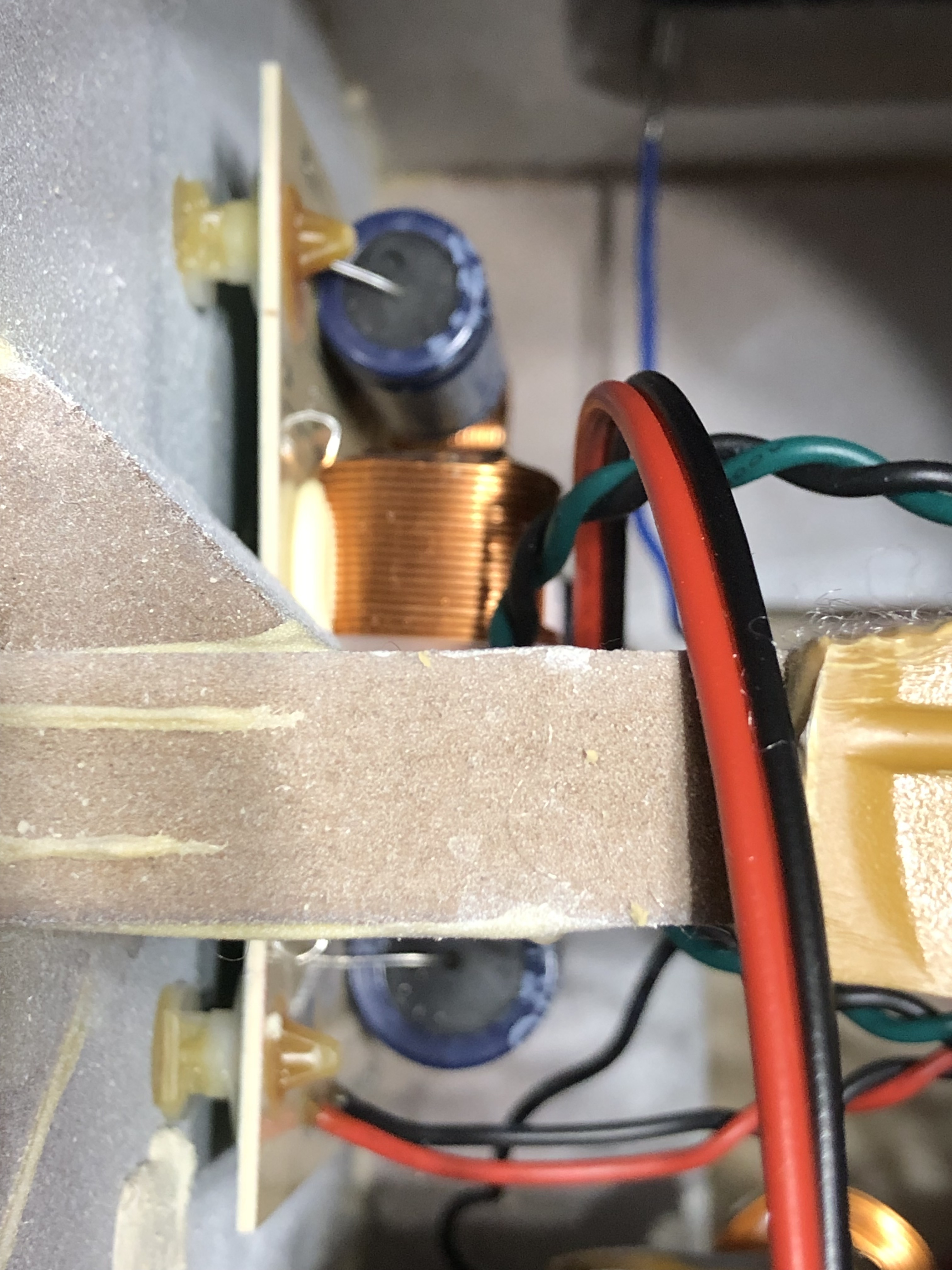

У меня вопрос, как вы отсоединили плату фильтра от корпуса АС
Я вот с этими пластиковыми стойками, для крепления платы- так и не разобрался(((
Как снять плату и при этом не повредить стойку, она залита каким-то клеем, сжать ее у меня не очень получается (((
Добрый день, Глеб. Я сперва пробовал зажать уши разным инструментом, далее аккуратно снять. но это очень долго и муторно. Я на второй уже психанул и срезал все ножом)) обратно уже вклеил на новые крепления. Они продаются.

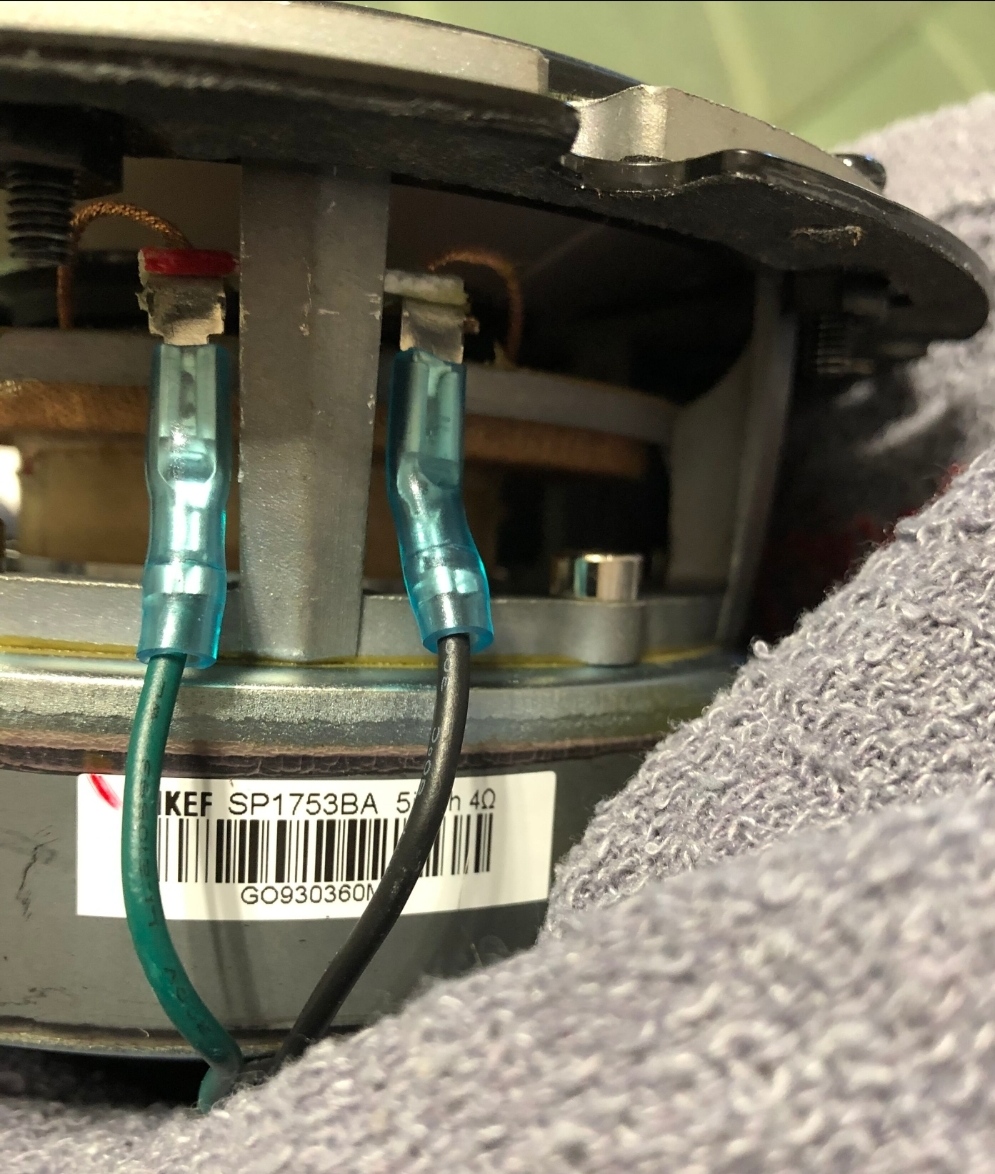

Кто-нибудь мерил динамики у KEF R3 без фильтров и корпуса?
На Soundex есть артикул одного, но без размеров. SP1753BA.
Вы лучше уточните о каких замерах речь: АЧХ (как я это понял) или просто физические размеры (как понял Владимир)
Или параметры Тиля / Смолла, как это понял я ))
да, а какой у вас вопрос?

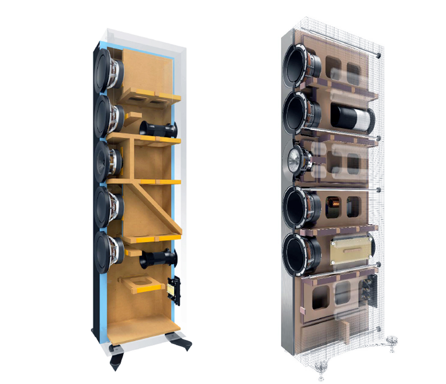

У KEF референс 1 конструкция корпуса такая же как у R3?
Есть где-то фото референсов1 разобранных?
Нет, не такая. Основное отличие - у референсов передняя панель это сендвич металла и полимеров. Так же у референсов немного толще корпуса и внутренние перегородки более основательные. Фото Reference 1 в разрезе не видел, но есть фото R11 в сравнении с Reference 5, в полочниках все тоже самое, только меньше размером.
Передняя панель референсов
Нет, прилично различаются, размер кабинета, фронтальная панель, внутренние распорки
