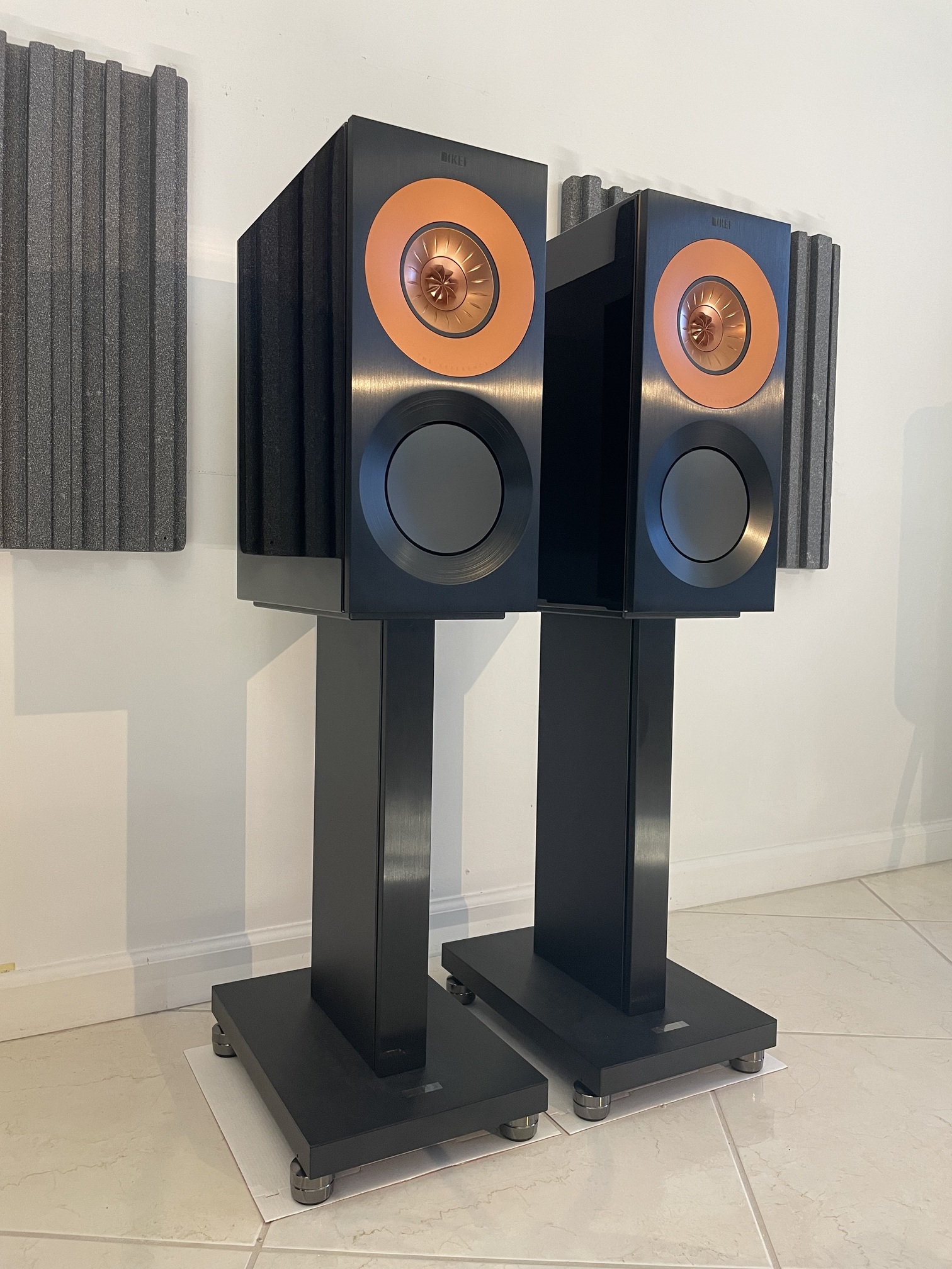

точно такая же история была с KEF Reference 1 - очень понравился внешний вид, купил без прослушки и получил… одеяло на колонках, бубнящий и неестественный звук :slightly_frowning_face:
не раскрыл в общем, пришлось продавать…
Моя история с KEF R3 Meta.
Купил считай без прослушивания (один раз в салоне минут 20 удалось послушать, но это не считается, т.к. считаю слушать надо у себя дома).
Так вот, уже как три месяца пищу и не нарадуюсь качеству звучания. Никакого бубнежа, все точно, максимально четко и масштабно (с голографией). Одним словом кайф!
Мой вывод такой — брать и слушать у себя в системе и искать свой звук, либо закрывать глаза и рисковать. Каждый решает сам, а вдруг и повезет :crazy_face:
P.S. Не представляю жизнь без коаксиала :grin:

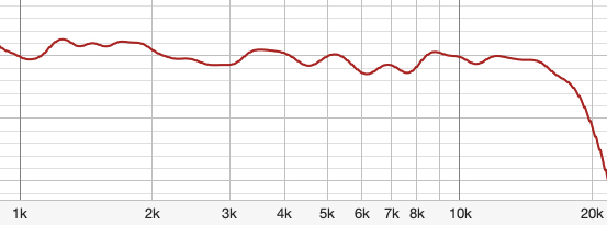

Интересно. Если смотреть на измерения, то по ВЧ и верхней середины особой разницы между R3 и этими фокалами нет. R3 даже чуть ярче. Правда, Фокалы пошире играют. Можно их прямо ставить и ВЧ не будут глохнуть. Еще, как идея, разница в чуйке. Если по громкости R3 не докрутить, до уровня 906, то будут казаться темнее.
Но это я так, просто поразмышлять, т.к. не стыкуется с моим опытом. Я сам терпеть не могу глухой звук. Для меня это приговор акустике сразу даже, если будет в остальном все шикарно.
В моем случае особой разницы у R3 Meta с MA Gold 100 и JBL 4309 не было. При том, что 4309 и Голды довольно яркие. Я даже, чтобы снять невроз микрофоном проверял. В ближнем поле (1 м) у Меты ровненько все. Дальше уже комната гадит )
