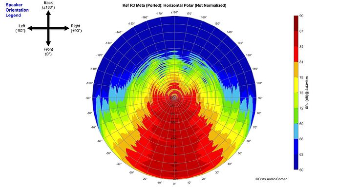

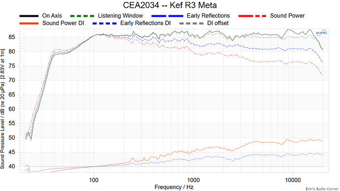

Можно глянуть, что там у них по R3 Meta и Focal 906
Мета. Смотрим самый верхний график. Видно, что верхняя середина и ВЧ ровные, ВЧ даже с небольшим подъем под 1 дБ. Но ближе к самому краю валятся. Я, например, выше 16 кГц не слышу, мне ОК )

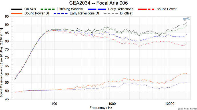

Дальше смотрим Фокалы. Ууу, тут выше 8 кГц ВЧ уходят на взлет до 5 дБ ))
Собственно, ответ, почему вам Кефы показались глухими. Они не темные, они ровные, но в заглушенной комнате будут играть со спадом на ВЧ. Никакой мистики. Фокалы объективно ярче нормы. Даже, если у вас там все коврами завешано, они будут светлее за счет их подъема в ближнем поле.

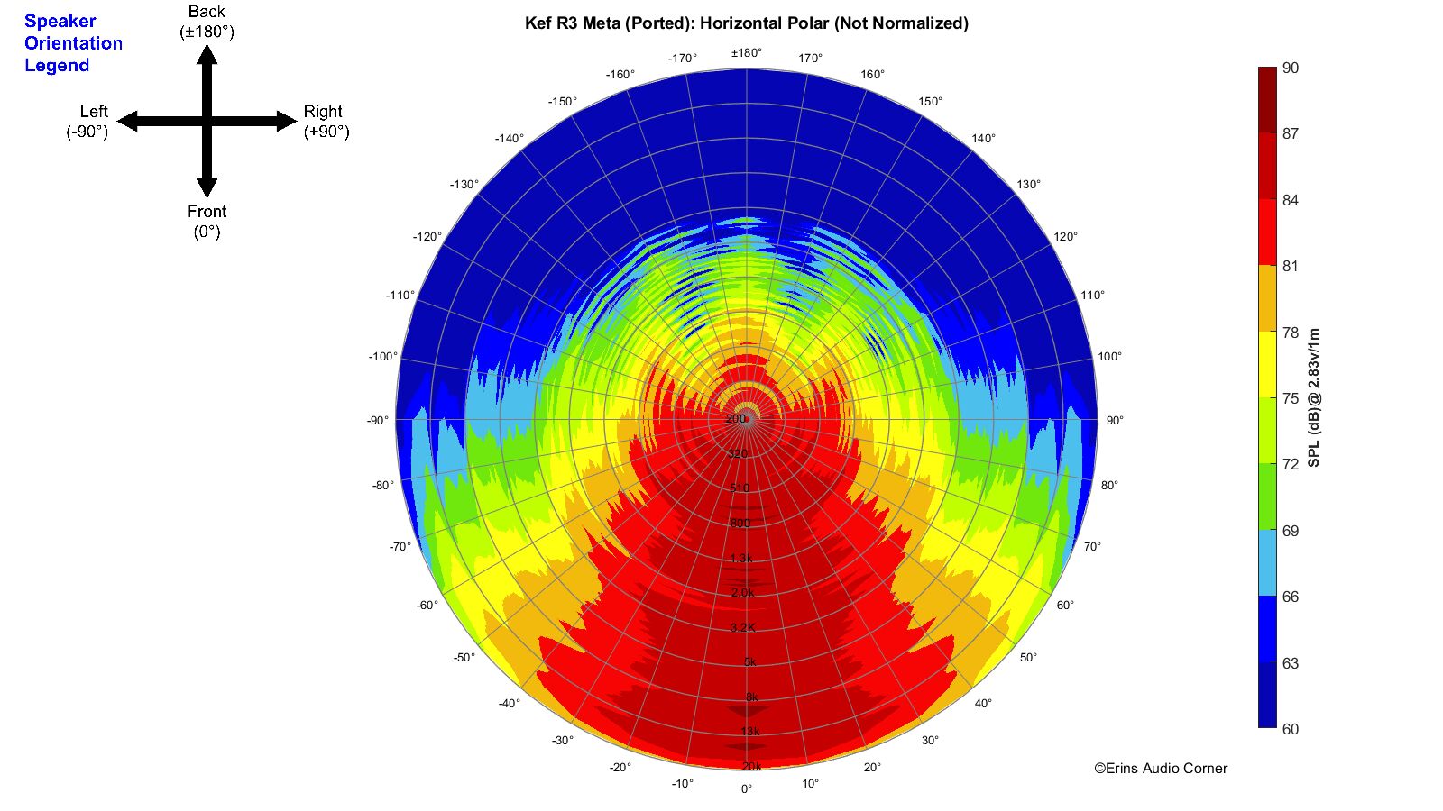

Теперь по широте. Смотрим Мету. При отклонении на 40 градусов падения на ВЧ небольшое. Дальше начинают заметно валить. Но обратите внимание, какой у них ровный луч. Это крутая фича коаксиалов. Вы отклоняетесь, а тональный баланс не меняется.

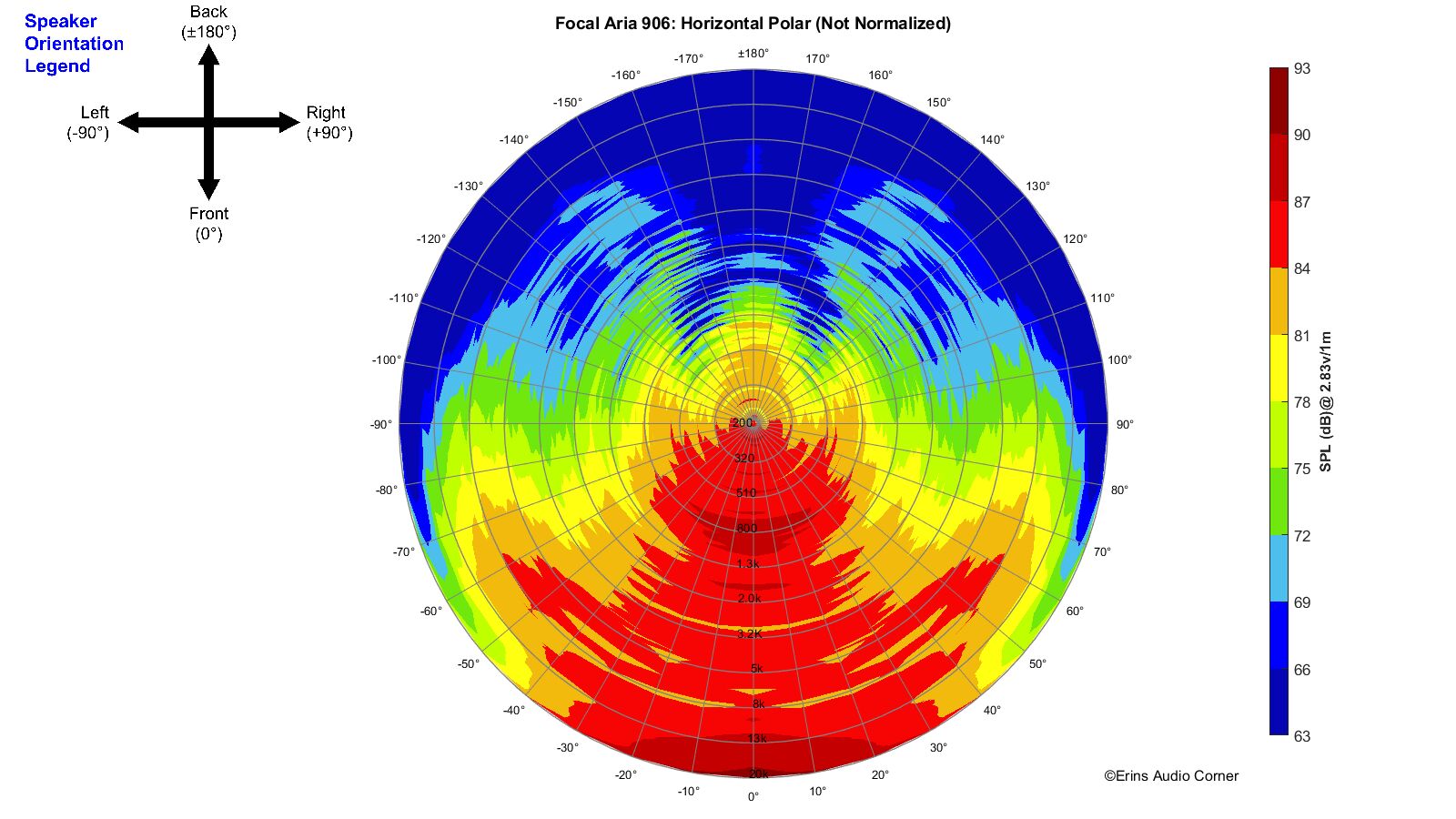

Фокалы значительно кривее. Где-то 60 градусов, а где-то 30. Отклоняетесь и тональный баланс плывет. Это ладно. Главная проблема с такой картинкой направленности - отражения. Скажем, если рядом стена, то у вас 8 кГц и 15 кГц по разному будут отражаться, еще больше усиливая дисбаланс и размазывая сцену.
Теперь к широте и сцене. Никаких проблем с утопленным твитером объективно нет. Мета - не самая широкая акустика, но и точно не узкая. 40 градусов - весьма недурно. У меня субъективно Мета играла шире ленты Голдов, но уже рупора JBL.
