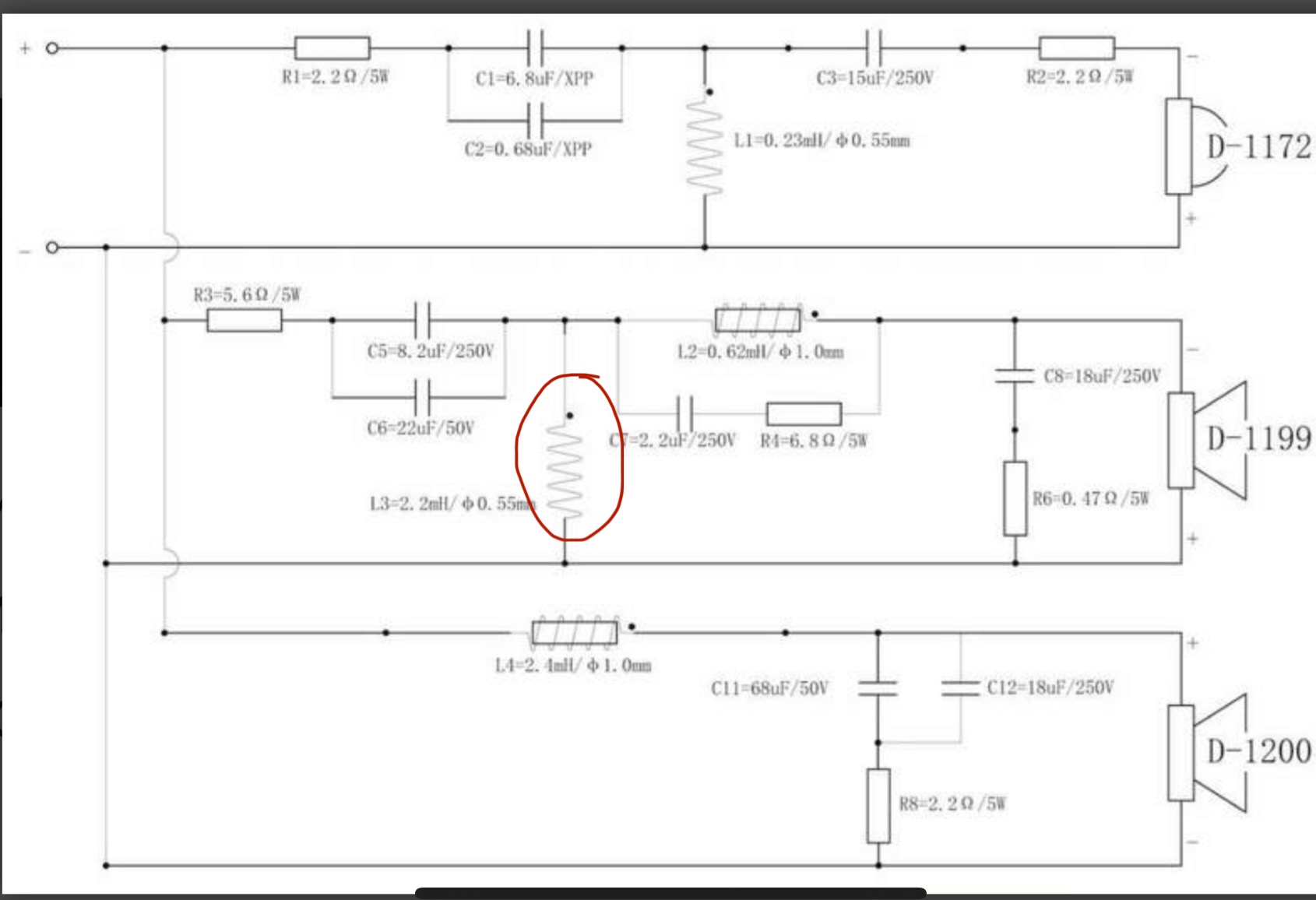

Всем привет. Тема по Линтонам подостыла, решил немного поднять вопрос. Имеются сабжевые колонки, никак не могу привыкнуть к их звуку с окрасом на нижней середине и недостающем разрешении в вч диапазоне. Подумываю или поменять на супер Линтоны или дорабатывать кросс с учетом своих требований к звуку, возможно с заменой вч динамика на что то поинтересней.
Так вот посмотрел на внешний вид кроссов супер Линтонов и не увидел там катушки на сч драйвере, режущей его снизу. На своем опыте не раз сталкивался с тем, что второй порядок снизу на сч дает сильный окрас в середине и лучше когда сч порезан снизу просто кондером. Так же делают и все самодельщики на Веге. В редких случаях применяют второй порядок, например когда нужно сильно ограничить сч динамик у которого короткий ход. Здесь же применен мидбасовый динамик на резиновом подвесе с достаточным ходом. Видимо в супер Линтонах это учли и пересвели кросс на первый порядок. Если есть у кого схема кроссовера супер Линтонов, поделитесь пожалуйста, интересно посмотреть. Так же интересно мнение знающих людей по данному поводу, у которых есть опыт сведения акустических систем.

Нужно избавляться от инверта, без этого звук ненатуральный, атака неестественная. С инвертом сводят начинающие, так проще.
Крылов сводит с инвертом. Все зависит от технических характеристик головок и как они установлены на морде. Не думаю что это главная проблема данных АС.
Крылов старается не инвертировать, он в прошлом использовал переполюсовку. Напишите ему, если сомневаетесь в важности этого вопроса. Ниже 1кГц это слышно даже человеку с улицы.
В текущем форм факторе данного ящика не думаю что получится сделать неинверт на НЧ-СЧ, без каких то ухищрений столярного плана с выдвиганием басовика. Либо фильтра еще большего порядка.
