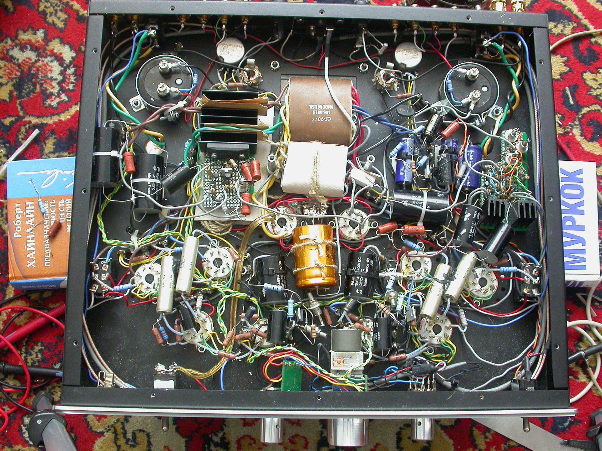

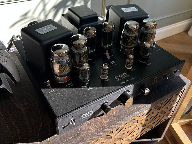

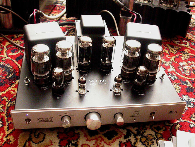

Вкратце о нашем Cary. Это SLY-80. Двухтактный аппарат, работающий в ультралинейном \предпочтительно\ и триодном режимах. Интегральник с регулятором громкости, выходом 4 и 8 Ом. 3 входа, дистанционки нет.
Построен по схеме: 6922 \ЕСС-88\ - предусилитель, 6SN7 – драйвер, 2 х КТ88 – оконечный каскад. Выходная мощность – 60 вт \мною измеренная\.

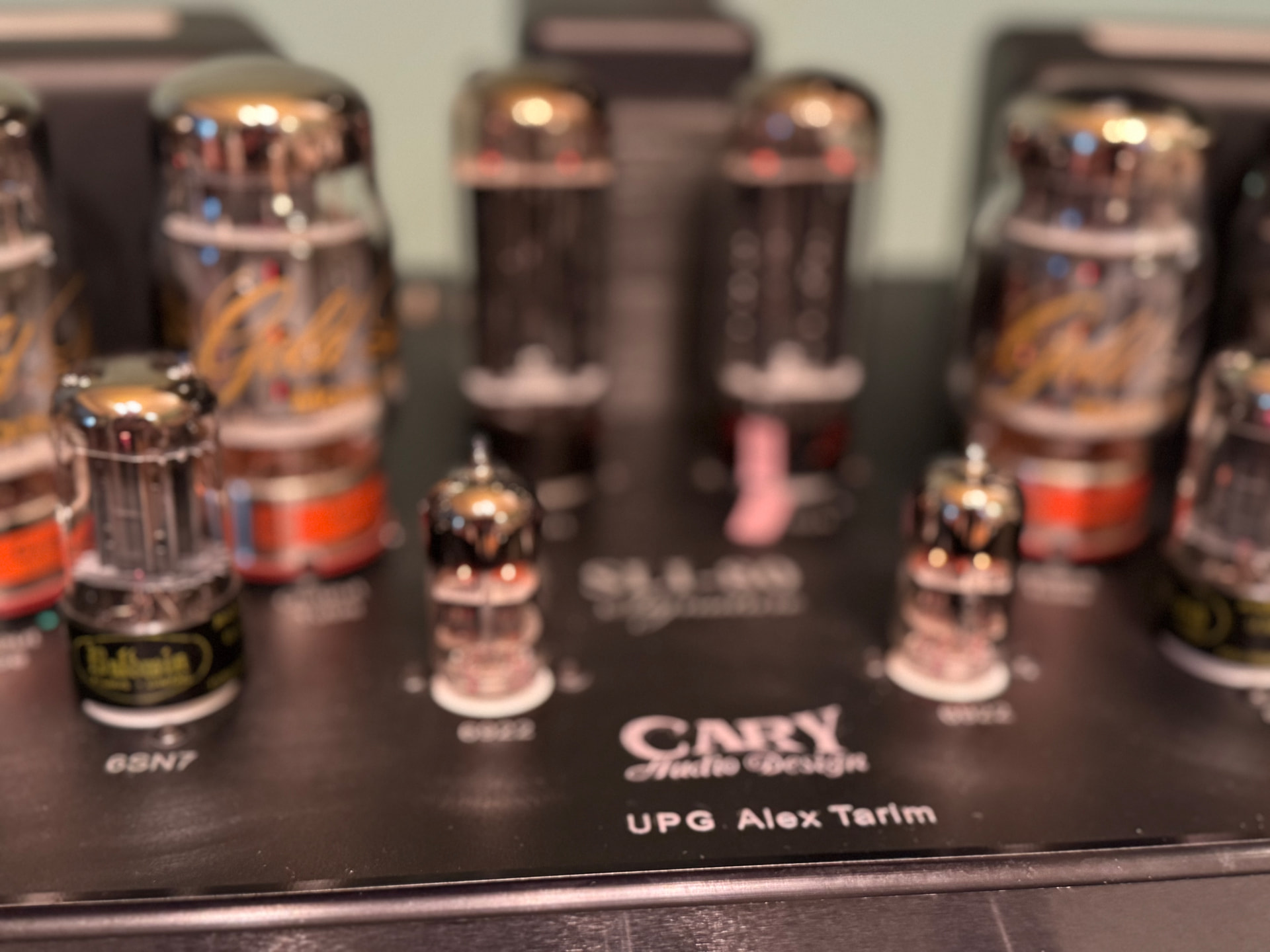

Сущность модификации. Сама схема усилительного тракта \очень удачная\ остаётся без изменений. Радикально меняется питание и топология земли.

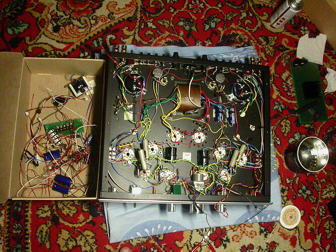

Изъяты все родные фильтры питания с дросселями, тормозящими звуковую картину. Для каждого каскада индивидуально установлен активный транзисторный фильтр питания \Trasher\ с плёночными конденсаторами Solen или Mundorf. Для первого каскада – драйвера его выход на транзисторах MJE15032\33, а для мощных каскадов на 2SA1216, подобного тем, что были в оконечниках былых naim. Кроме того мы видим в мощной секции электролит Jensen, завершающий гармонию построения.
Это позволяет абсолютно развязать между собой каскады по питанию, снизить шумы и пульсацию до уровня менее – 100 дБ, подобно тому, как это делается в блоках питания уровня naim SuperCap.
Все заземляемые точки сводятся веером в одну цетральную звезду, что гарантирует ритм и высокое разрешение.
Кроме того, в данном экземпляре используется ещё и выносной дополнительный блок питания, подкачивающий энергию в выходной каскад. Что позволяет получить бас, обычно не свойственный ламповым усилителям.

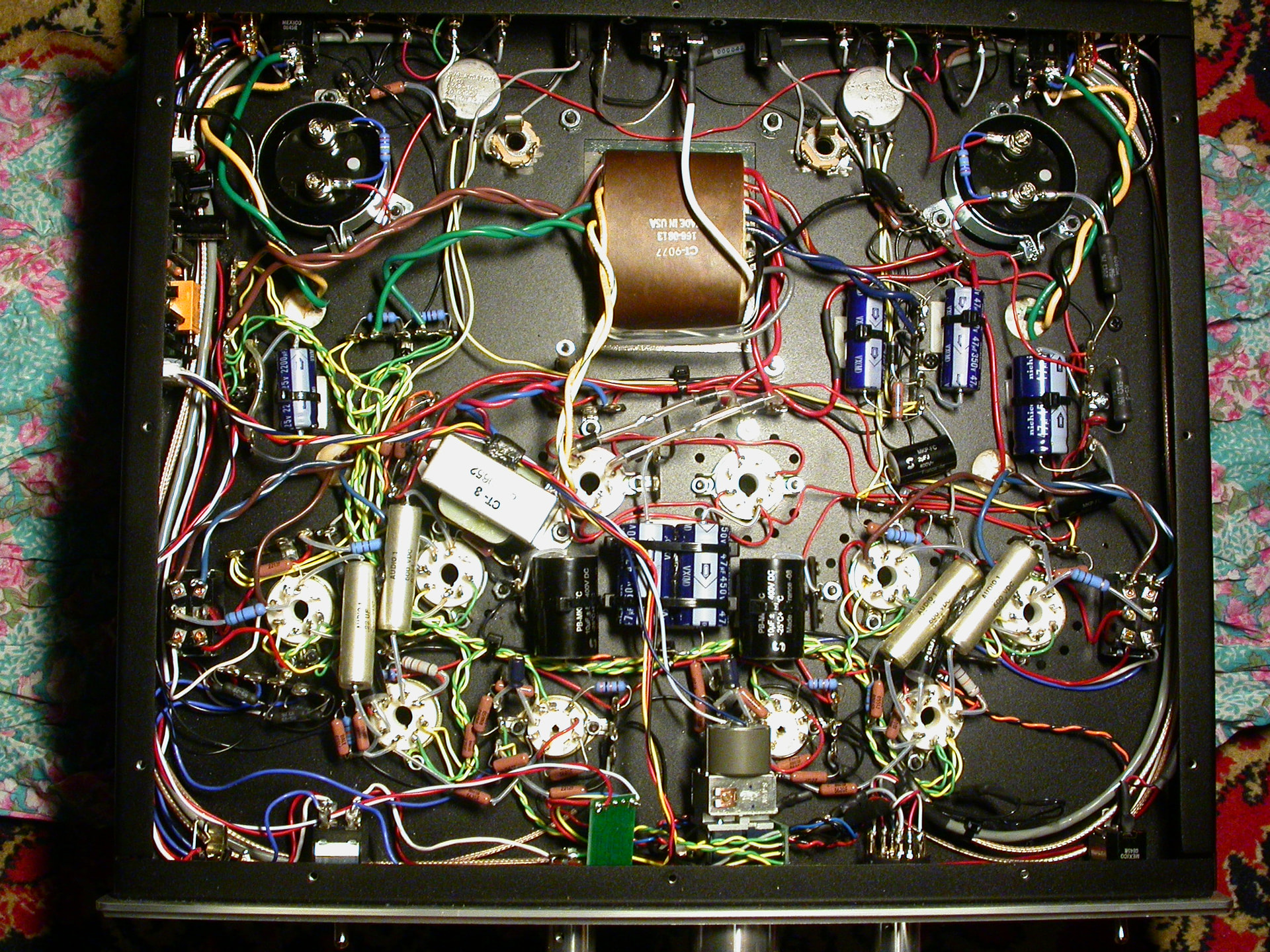

На фото 1 видим сам усилитель, 2 – его родные внутренности, 3 – изъято всё лишнее, 4 – новая версия жизни.

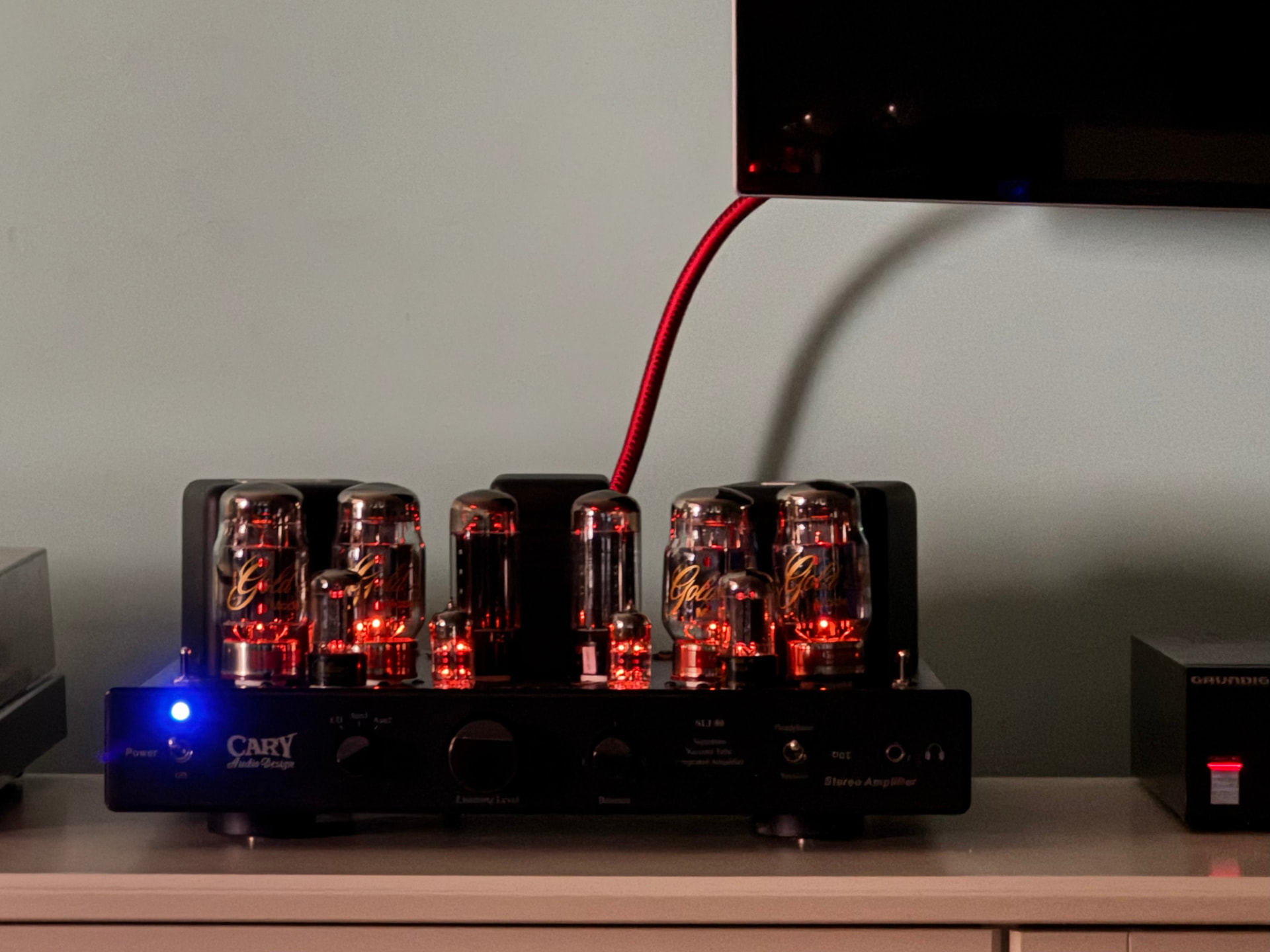

Карим красивый, зараза. А ещё тяжелый! И греется не меньше побывавшего у меня в туре Сагдена.
Поставил его в сетап к АС Grundig 850a professional. Пока что думаю, что на другую квартиру, где АС Telefunken TL800, его не понесу.
Лампам надо дать погреться; хорошо заиграло спустя минут 20, как мне показалось. Сразу на себя обратило внимание, как усилитель строит сцену — в глубину и ширину, впечатляет.
