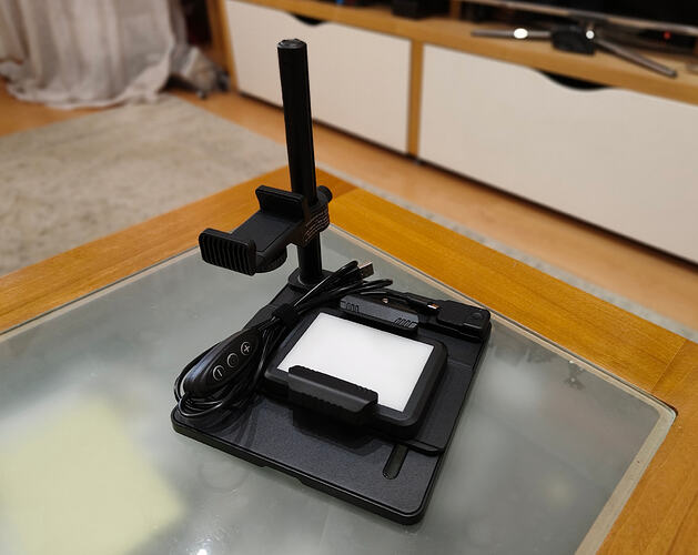

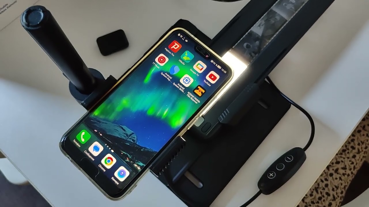

И вот что надумал - вот такая приблуда, которая превращает ваш смартфон в приличный пленочный сканер для веба :grinning_face_with_smiling_eyes::sign_of_the_horns:

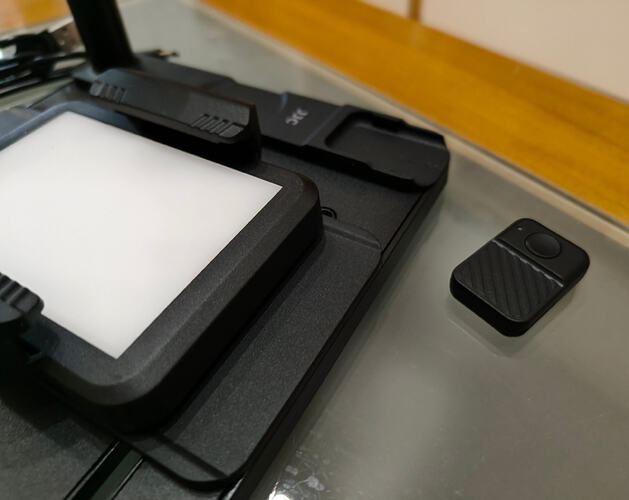

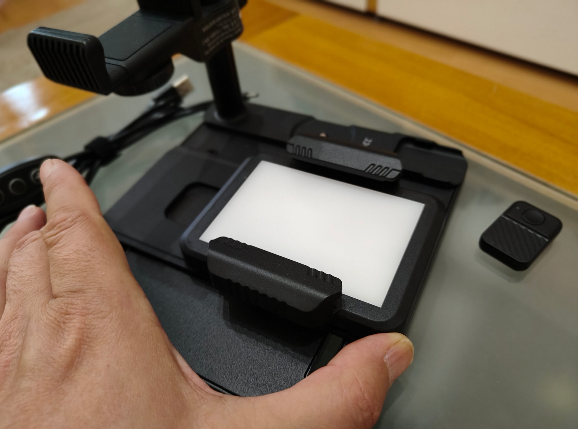

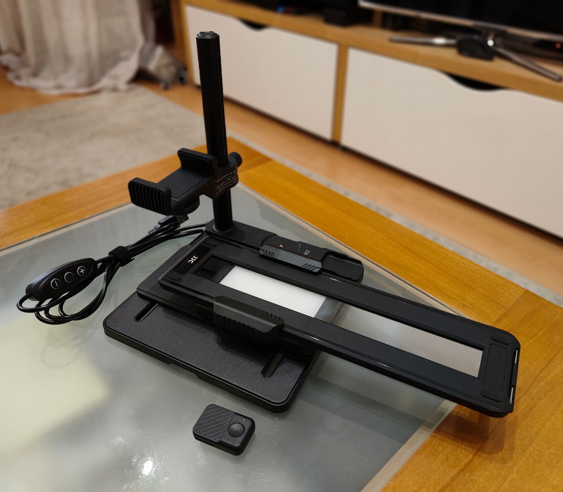

В общем, это тяжелый чугуниевый столик, с держателем смартфона, лампа на магнитных рельсах с равномерной подсветкой и настройкой яркости, блютус-кнопка дистанционного спуска затвора и две магнитные рамки - для 35й и 120й пленки.

Вот тут в видосе объясняю как это работает. Работает очень быстро!

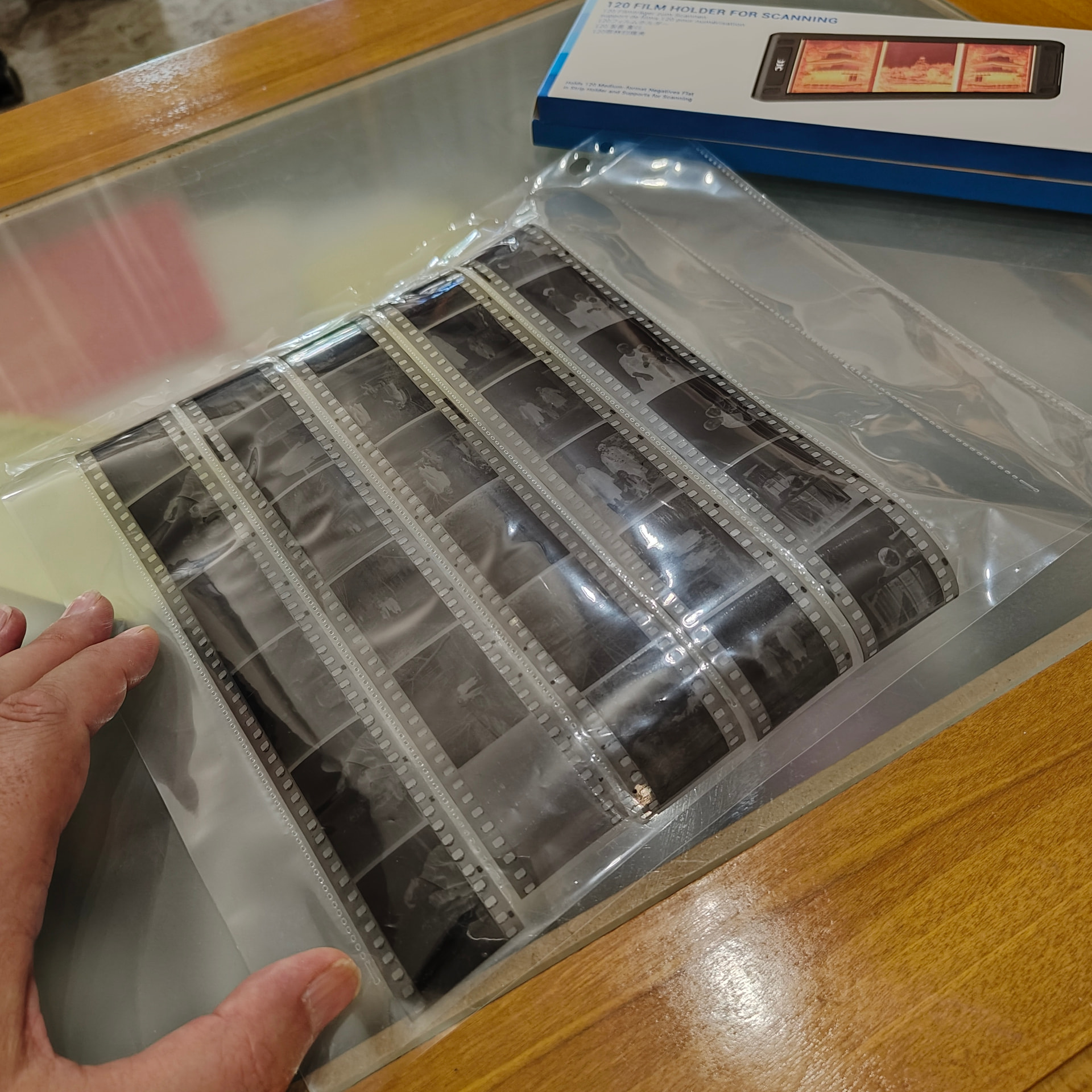

Пока тренируюсь на отцовских пленках. Пленка режется по 6 кадров, сканируется, и складывается вот в такой органайзер:
