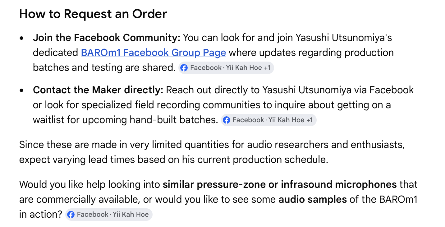

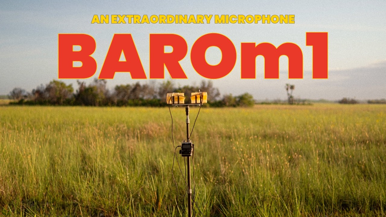

Ещё интересное по теме.
Отрыфбашки!!!
Но )
Ну, это пока как я понимаю экспериментальный сетапчик. До коммерции дело не дошло.
