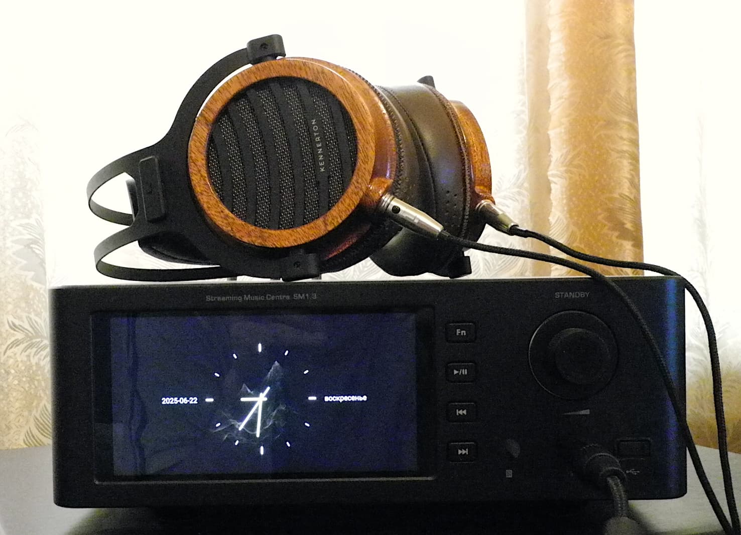

Потихоньку экспериментирую с SHANLING SM1.3.
Вчера подключал к нему по usb портативный цифровой транспорт TempoTec V3-D.
Порадовало такое подключение.
Показалось, что даже получше чем с внутреннего хранилища.
Прям самодостаточно. Не грамма резкости, яркости. И это с серебрянным межблоком.
Динамичненько, объёмненько. Взрослый звук короче. С ясным вокалом. И передачей нюансов разных эпох звукозаписи.
Сцена конечно не hi-end. Но общий звук такой, что об этом даже и не задумываешься.

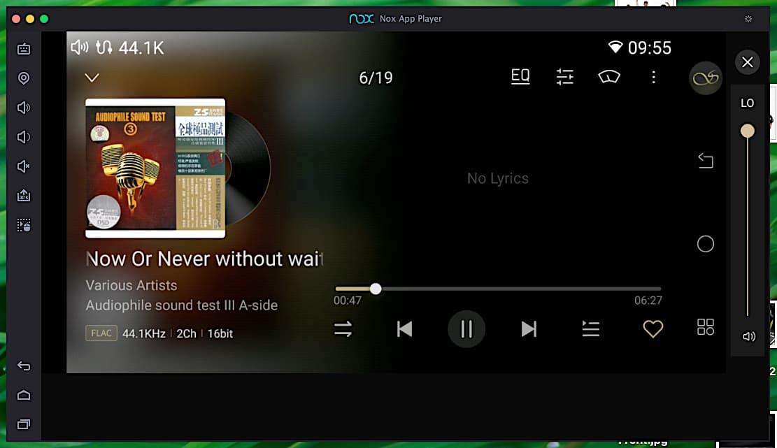

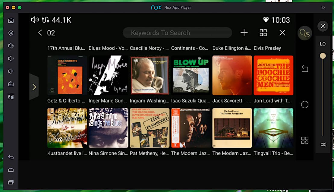

У SM 1.3 нет ПО для управления с компьютера, с моего мак мини, по крайней мере. Пишет несовместимое устройство.
Выкрутился так. Поставил на свой мак мини эмулятор андроида.
А на него уже Eddict Controller App.
Вполне себе вариант.
Хочешь зеркальное отображение экрана, со всеми функциями, а хочешь просто управление и полное “расшаривание” библиотеки или плейлистов.
Почти как Рун. Понятно, что сильно упрощённое, но навигация по обложкам альбомов есть, а то как то привык к этому за 9 лет Руна. )

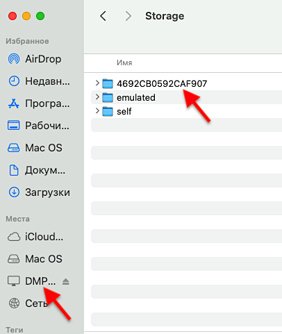

SSD, который вставил в комбайн, можно по вай-фай полноценно “расшарить” на компе (у меня мак мини).
Чем это для меня удобно?
Ну во первых переносить на этот SSD новые альбомы.
Во вторых, сам комбайн показывает в папках только муз файлы, а комп показывает все. Допустим, мне не нравится обложка, через комбайн это надо удалять весь альбом и заливать его по новому с нужной обложкой. А так, если через комп, можно только файл обложки поменять.
В третьих, любые перемещения альбомов из одних папок в другие папки намного проще, чем если делать это с самого комбайна.
Ну и тд.

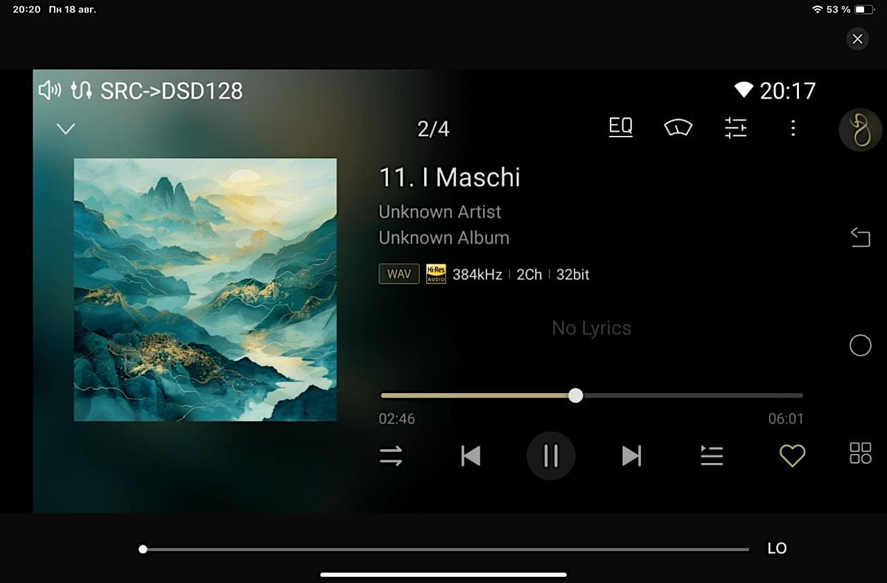

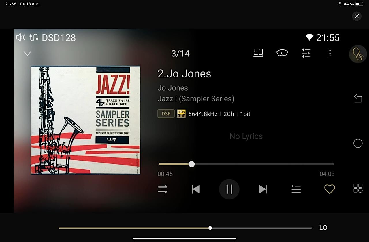

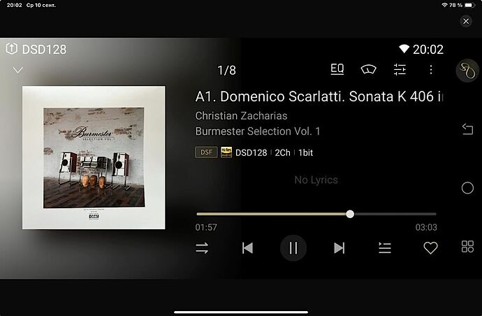

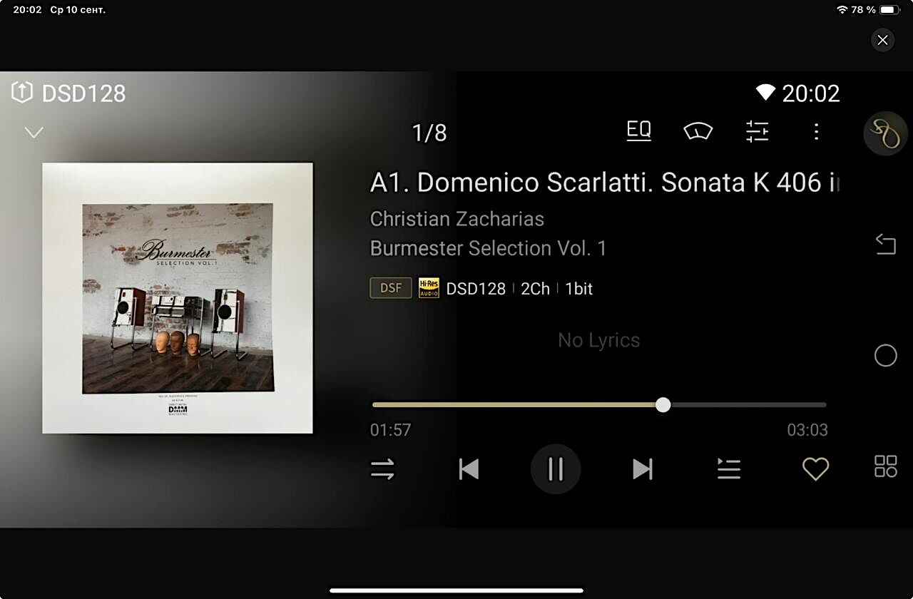

Подсоединил к своему Emm Labs по Toslink ( с Озона за 600 рублей).
Выставил SRC DSD 128. То есть, всё конвертировать в DSD 128.
И о чудо, оно играет.
Да даже если не конвертит, то этот файл на нижней картинке по любому не должен играть.
В смысле играть то должен, но звука на тослинке быть не должно.
Хорошая балалайка. )
Зы:
Попробовал в режиме байпас, без SRC.
По оптике отдаёт до DSD 128, 32/384 звука нет. Но может и тоже отдаёт, просто мой цап это не видит.
Вот, без всяких SRC по оптике тослинк играет DSD 128. Ух.

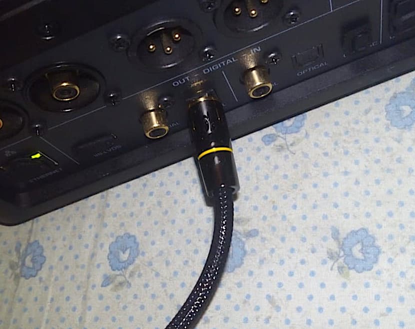

На этот раз попробовать его использовать как конвертор из usb в Spdif.
Сценарии использования могут быть любые, как подсоединение смартфона, портативного плеера, так и компьютера.
В моём случае Temponec V3-D.
Да, всё прекрасно работает.
Деградации качества не слышу.
Вполне себе hi-fi.

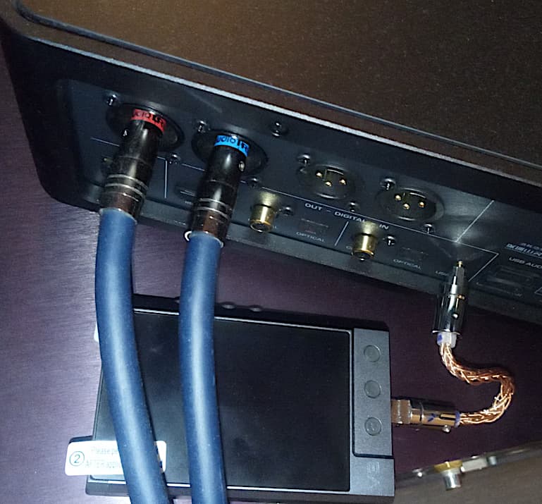

Шаулинь SMT1.3
В принципе, получил то что хотел, пока технически.
По AES/EBU на цап Emm играет DSD128.
Претенденты Cayin iDAP-8 и Matrix NT-1, которые тоже рассматривал, так не могут.

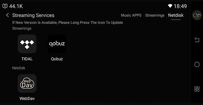

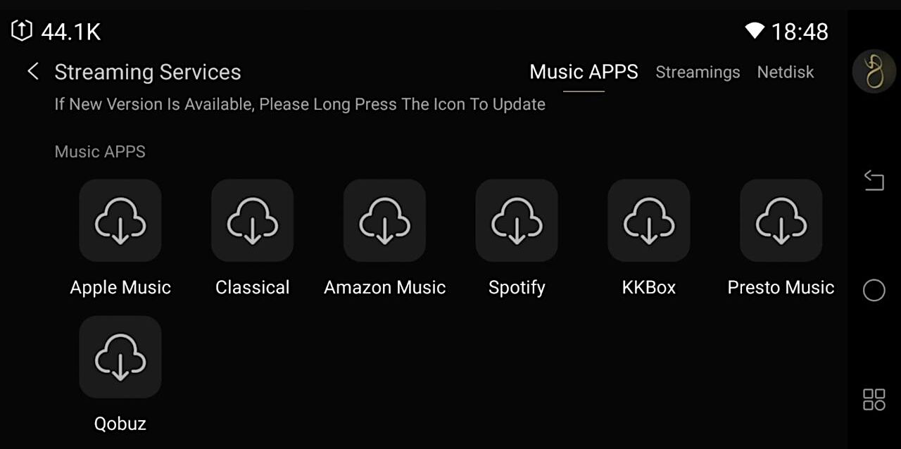

Насколько знаю, поставить приложения на него нельзя.
Закладки стриминга вот.
Но у меня стоит не последняя прошивка. Они в каждой прошивке чего то добавляют.

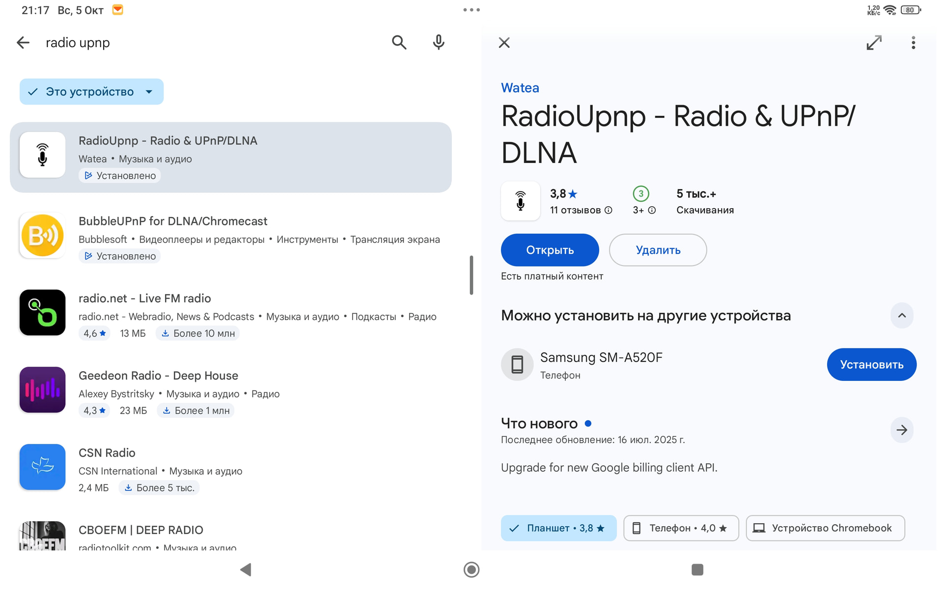

А можете в свободное время проверить, можно ли вывести поток с приложения RadioUpnp из Google Play на стример, и будет ли при этом что-то отображаться на экране стримера (обложка, название радиостанции). То, что пока Roon нет, конечно жаль, но скорее всего, позже добавят, так как в полном плеере Shanling вроде бы есть.
Просто у меня в этой программе большинство интернет радиостанций сохранено :thinking:

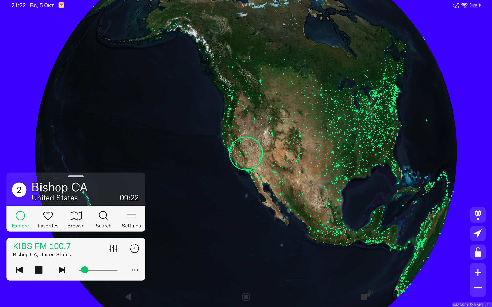

Кстати, могу посоветовать ещё программу из Android под названием Radio Garden. Там очень наглядно в виде земного шара видны все страны и радиостанции и потом можно скинуть ссылку на поток в RadioUpnp. А там уже трансляция по DLNA. Удобно :slightly_smiling_face:
Например, вот скриншот:
Можно указать что это полный плеер и думаю будет работать, сетевое железо там одинаковое.
