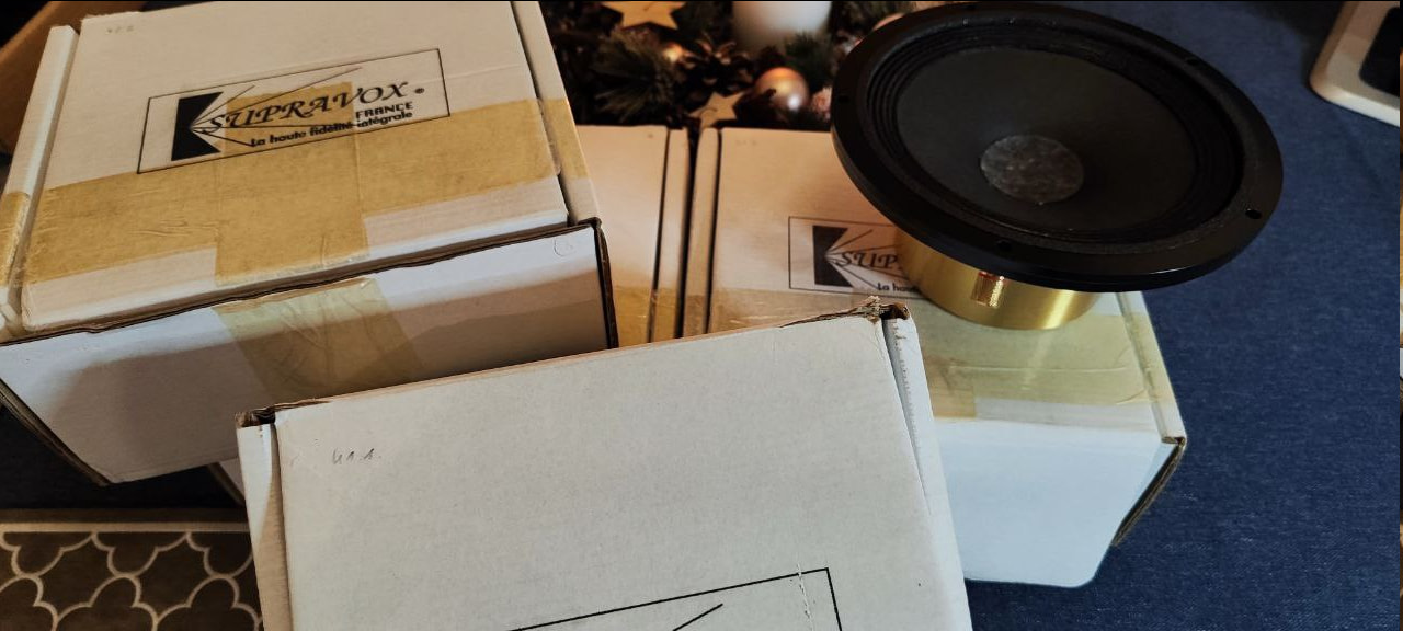

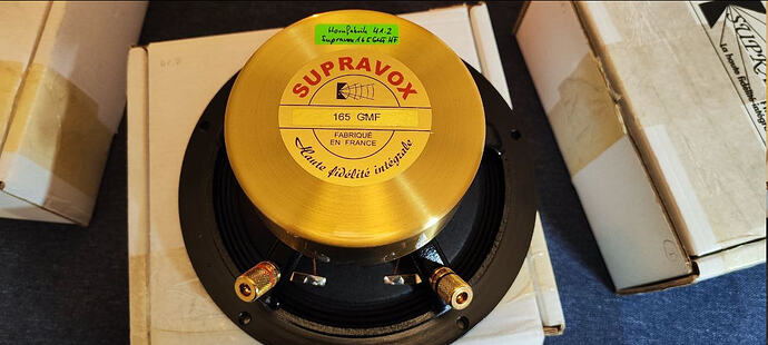

Не. Мой любимый Суправокс. Нафига давить высокую чуйку Bliesma?) Лучше подобрать подходящие под них среднечастотники, чем делать типовые тугие АС.

Ой, не травите душу! Уже сколько лет лежат 4 шт под старый проект вкусные, кастомные… Даже не знаю осилю ли в этой жизни.

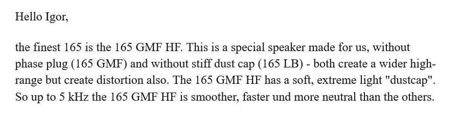

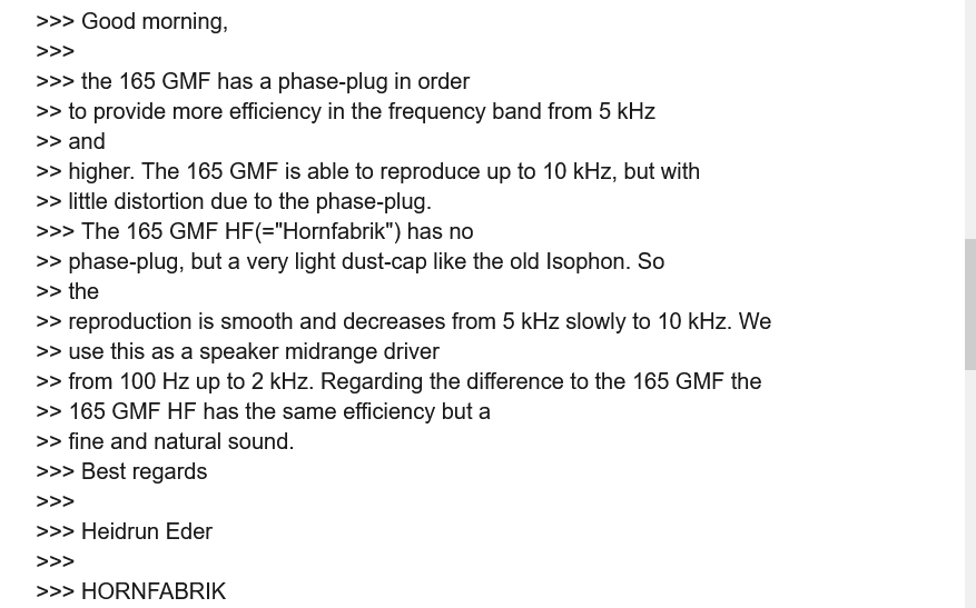

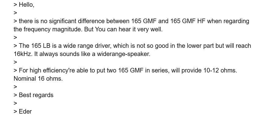

А с какой целью проводилась доработка и что из этого вышло?
Это не я дорабатывал, это немцы - у них было несколько серий. Сейчас попробую найти описание, если сохранилось

Мне еще предстоит купить 4 шт. 165-х.
Могу дать контакты немцев, но не знаю какие у Вас возможности там купить. Времена такие к сожалению…
Да, возможности есть. Контакты пригодятся.
Кинул в личку

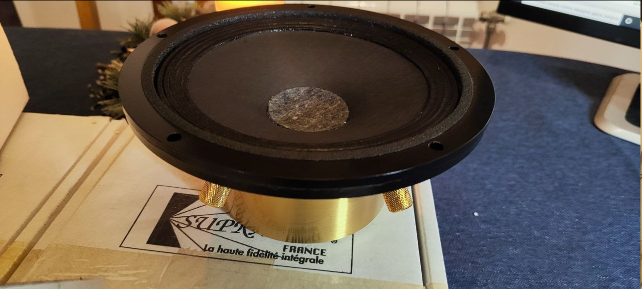

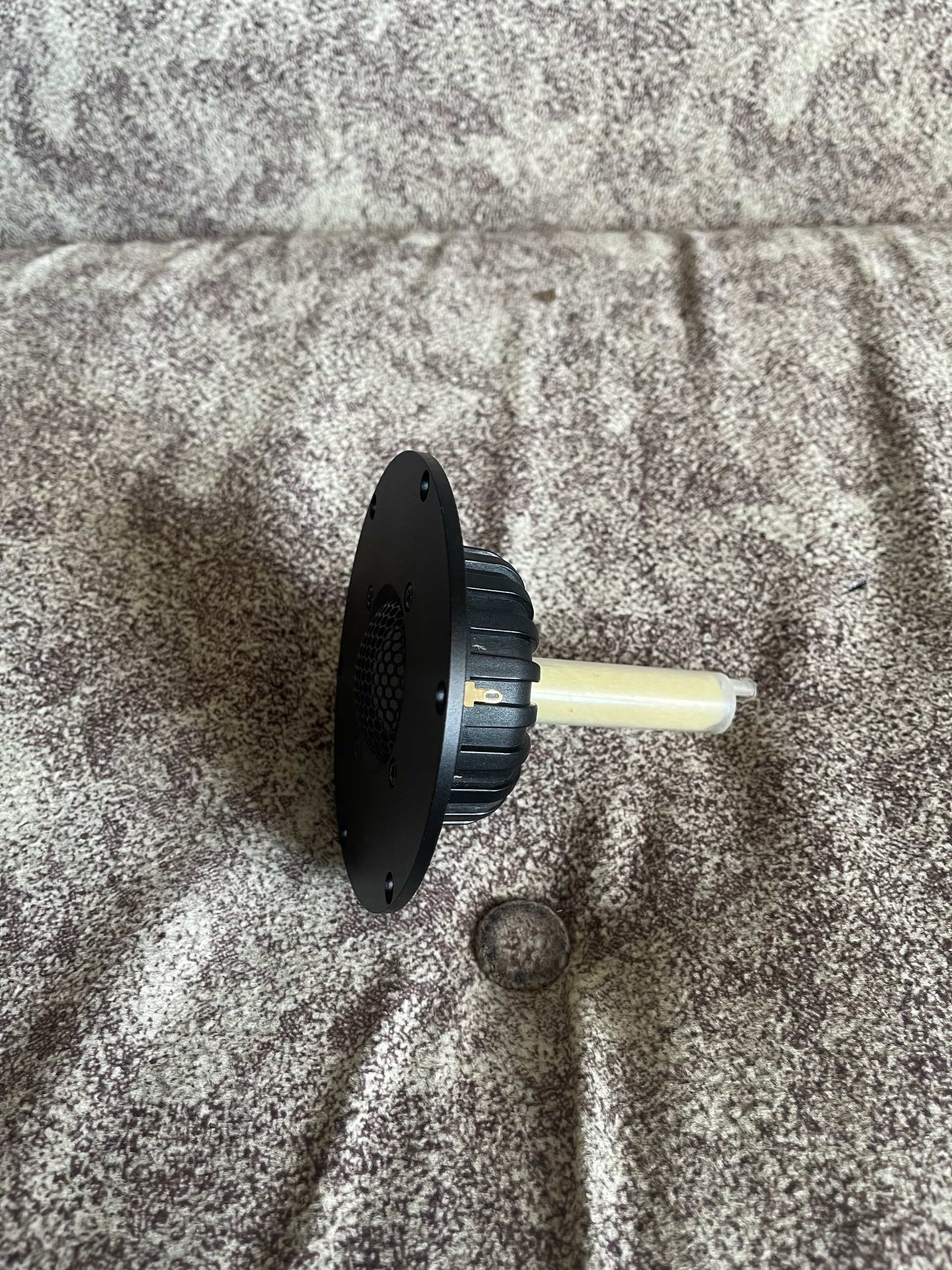

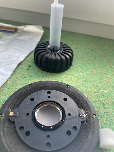

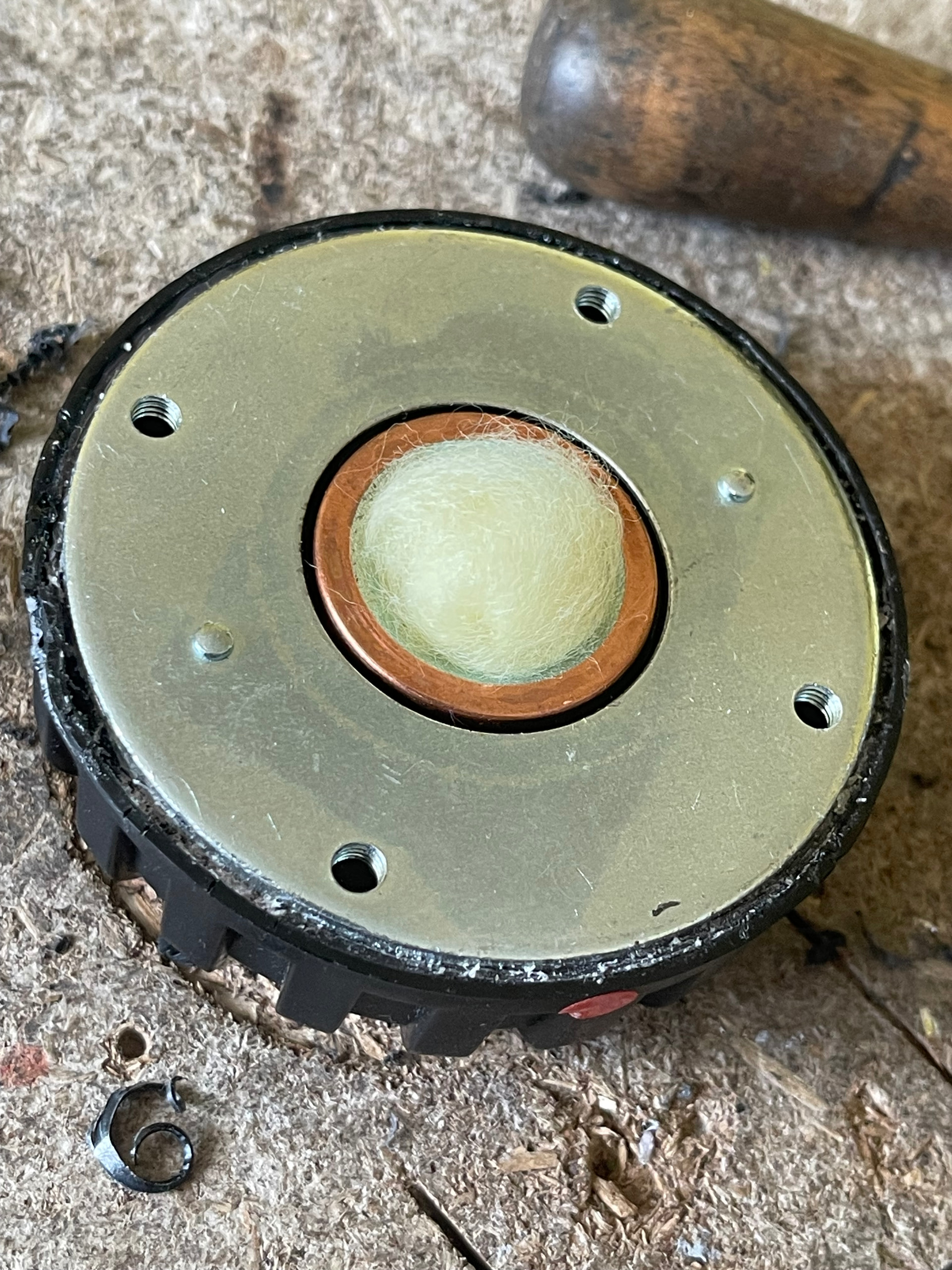

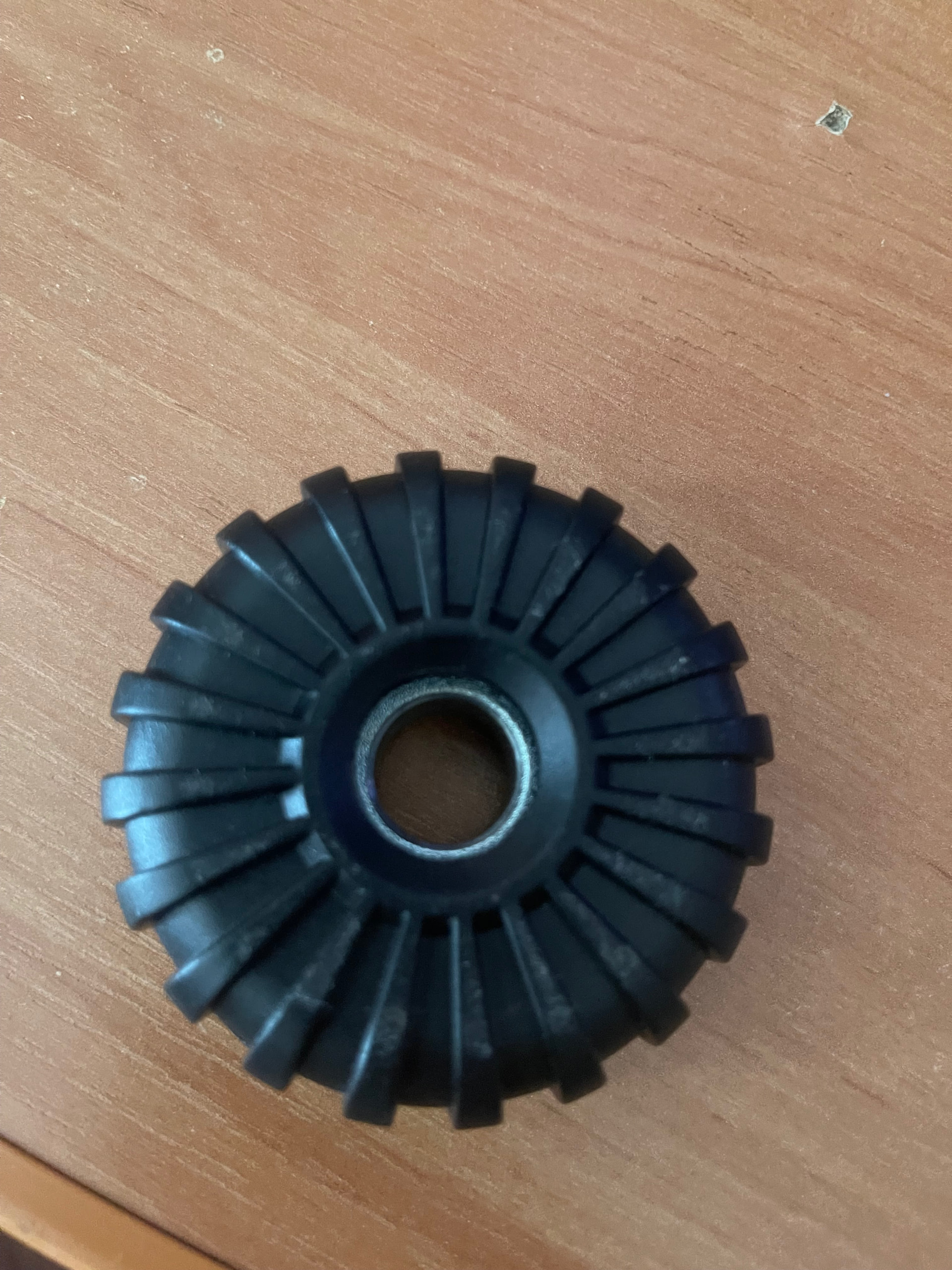

Делаем аля b&w наутилус из мело дэвид берилиевого

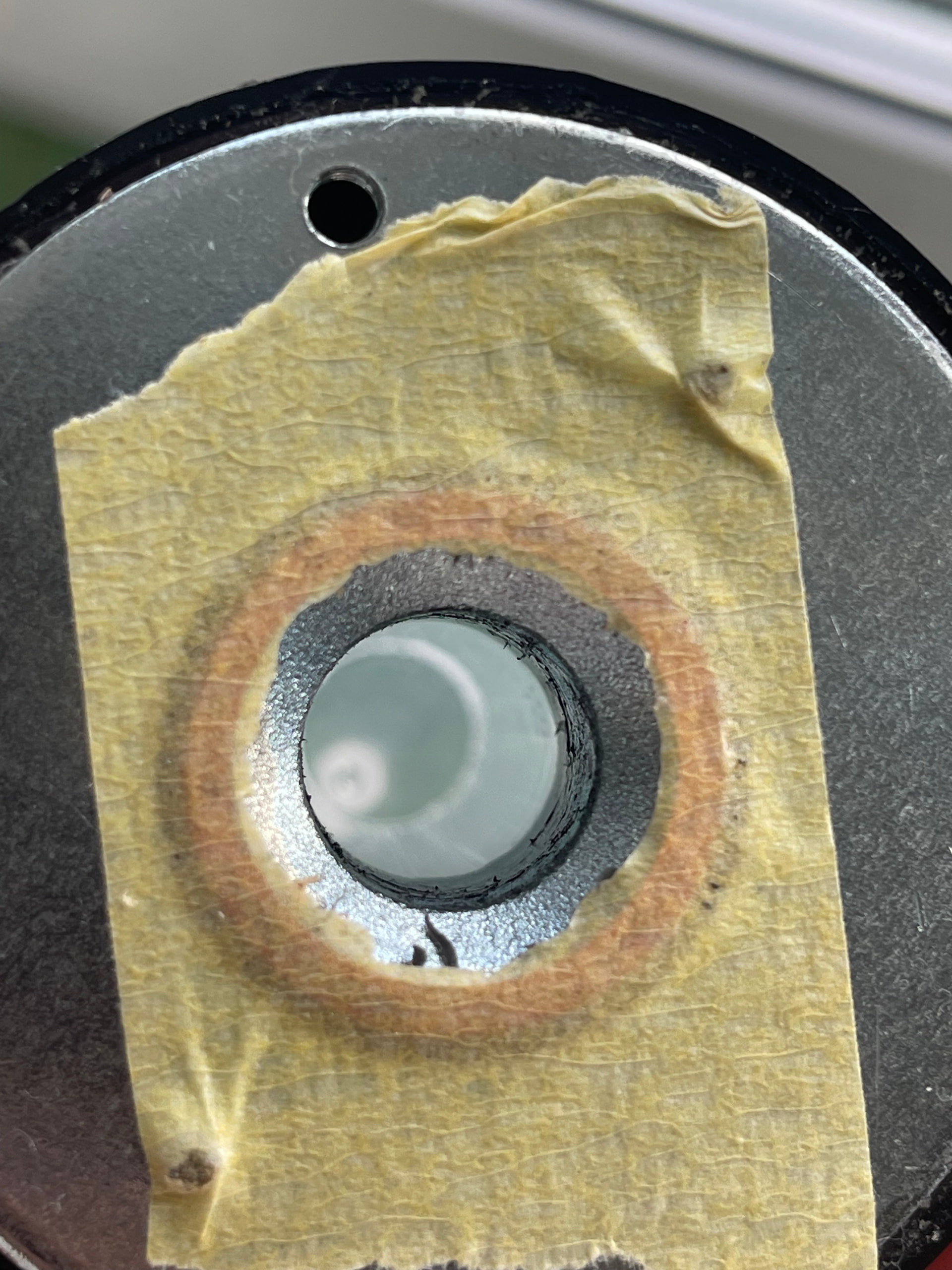

Берилиевый мело дэвид отличается призвуками и эта простая доработка помогла. Вата внутри мундорф волосы ангела. Таким же Макаром дорабатывается любой вч динамик под твердый купол если в Керне нет отверстия сверлим по аналоги.

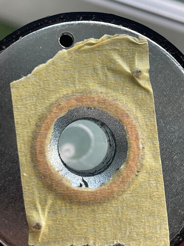

И… керн улетает в глубочайшее насыщение.
Было в зазоре c нехитрым железом и медным рукавом максимум 1,2 Тесла, а стало от силы 0,6-0,7 Т.
Равномерность силы Лоренца вдоль оси вышла в окно (если равномерность вообще была).
Если бы железо изначально было подходящее, то в керне сразу закладывают отверстие, а раз его нет, то это говорит о дешевом железе. Само по себе это не плохо, но так задумано.
Сейчас керн превратился в резистор, в сопротивление для магнитного потока, поток концентрируется в истончённой его части, а не доставляется в зазор.
Смотою в книгу вижу… продолжите сами. Вам еще и лайки ставят.
