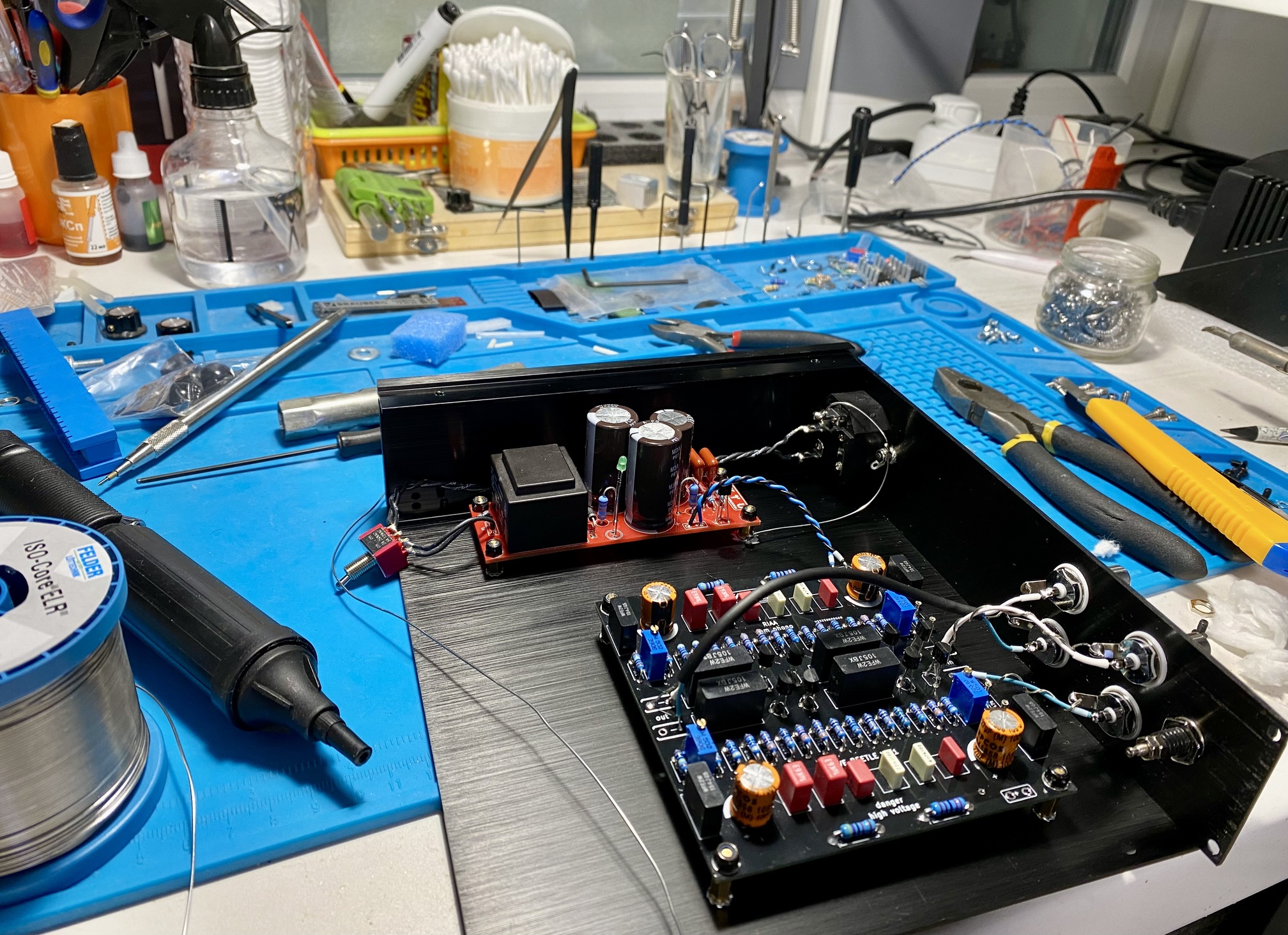

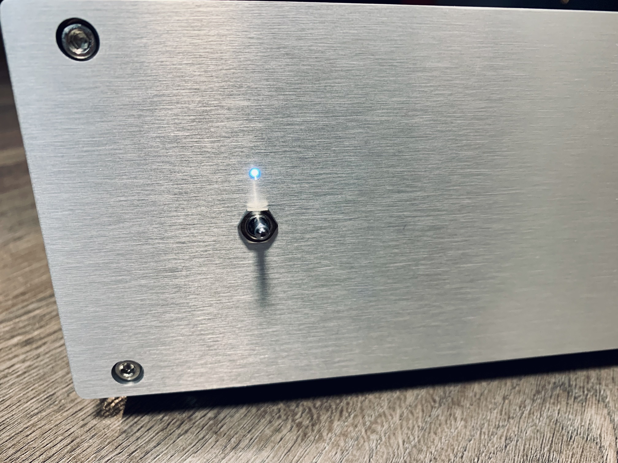

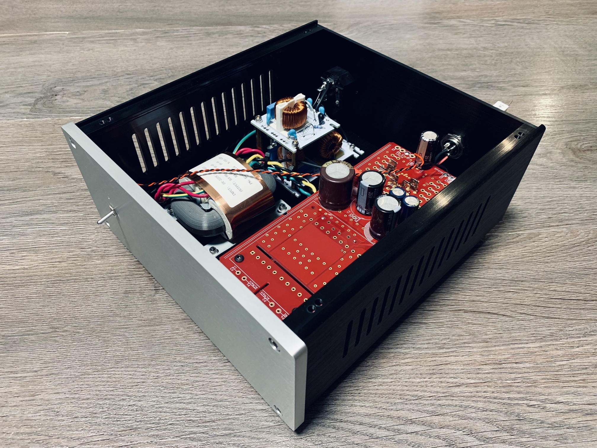

Совсем недавно был реализован проект выносного блока питания для Pro ject phono box rs2.
В блоке я использовал фильтр сетевого питания максимальным током в 2А, собранный на двух мини платах - с катушками, конденсаторами и вообще все по-взрослому :face_with_monocle:
В качестве силового трансформатора использовал r-core. Вообще понравился транс - удобный монтаж, не лучит, работает, как положено.
Стабилизация реализована на двух отдельных платах - по 10 вольт каждая.
Емкость на каждые 10в до стабилизатора 10 000мкф, причем это микс из panasonic и kenwood for audio производства chemi con.
Затем платы были соединены последовательно и таким образом достигнуто искомое напряжение 20вольт.

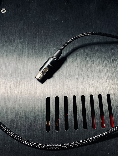

Провод до корректора выполнил из медного helucable, а на конце - mini xlr rean. Последний понравился исполнением, комплектацией и отзывчивостью поверхности на припой.
Получилось как-то так:
В качестве выводов - корректор от pro ject хорошо реагирует на питание.

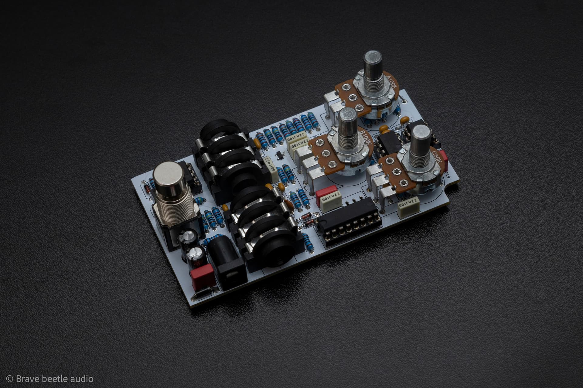

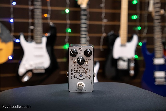

Собрал педаль перегруза для бас - гитары на заказ.
Педаль не простая - сигнал в ней разделяется, таким образом музыкант сам выбирает, какое количество сигнала перегрузить, а какое - оставить без изменений. Для бас-гитаристов функция весьма актуальная, так как “традиционные” перегрузы сильно крадут низ.
Вообще люблю творить для музыкантов, так как сам долгое время рок-старил изо всех сил :star_struck:
Получается говорить на одном языке. Пожирнее, поплотнее - воспринимаю такие термины вполне однозначно :smiley:

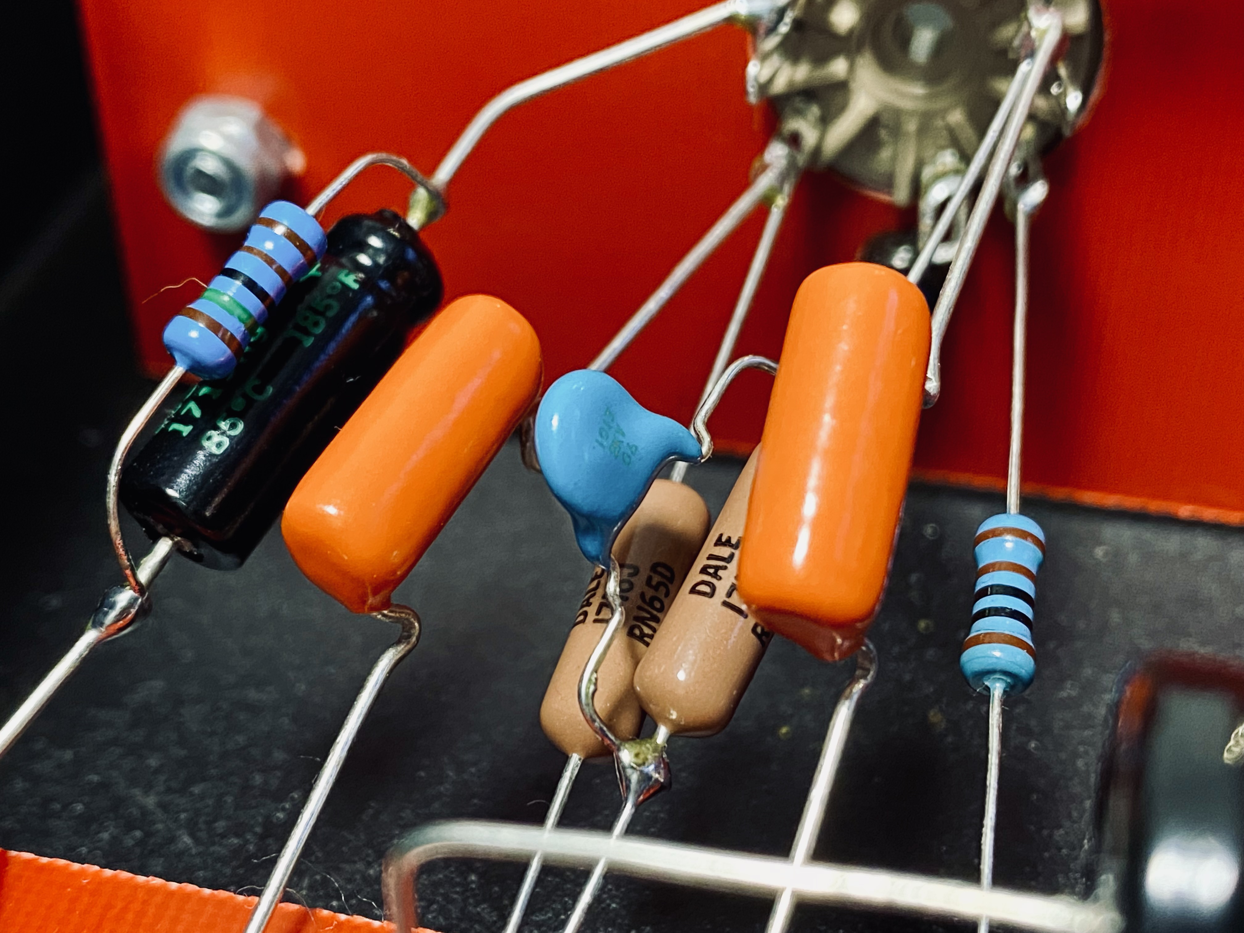

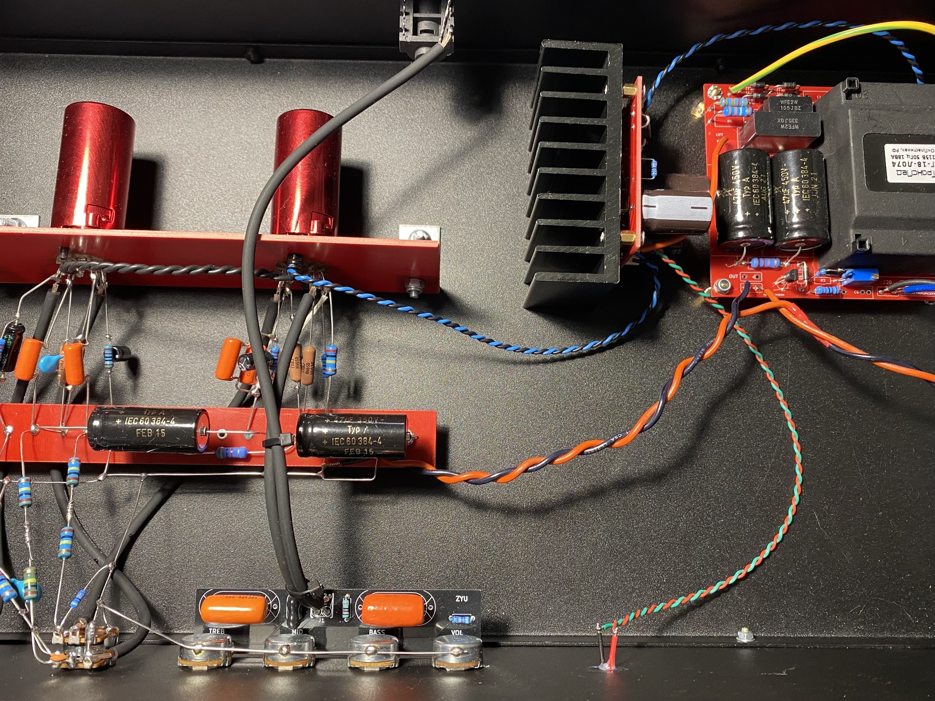

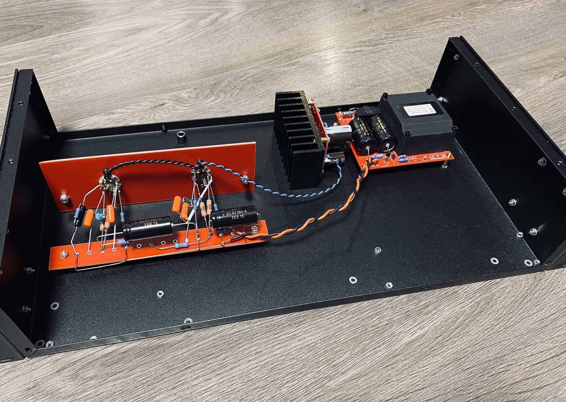

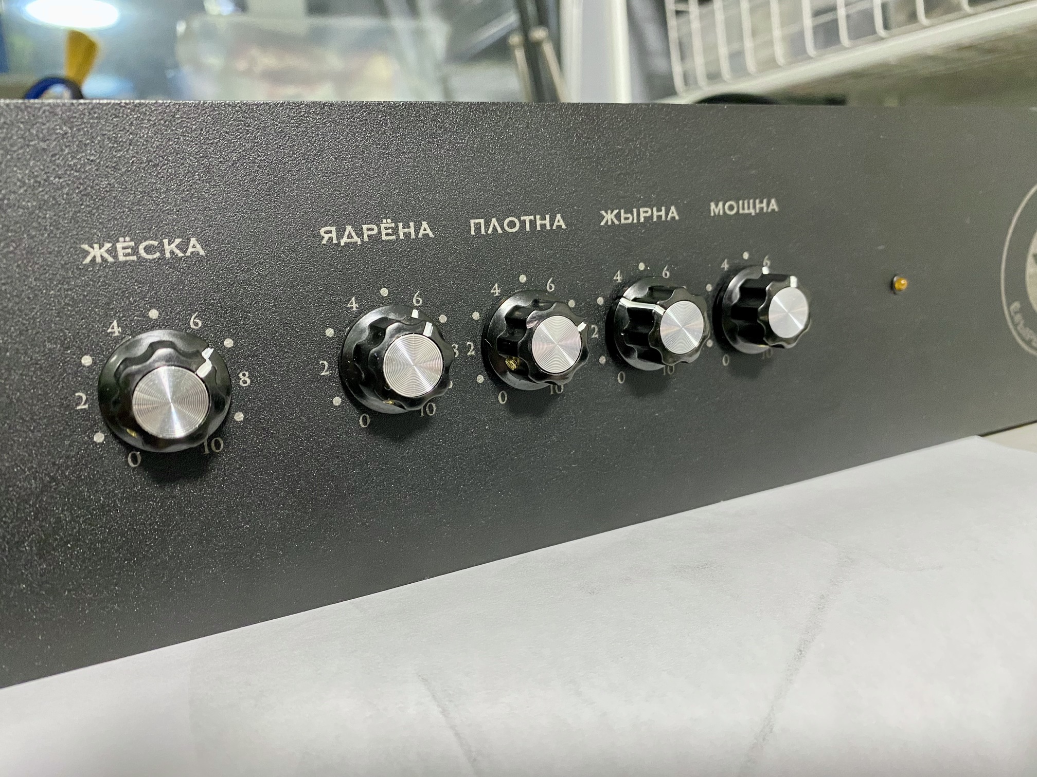

В работе ламповый одноканальный предусилитель для гитары.
В основе - orange rockerverb.
Несколько раз доводилось проводить ТО данных аппаратов в форм факторе полного усилителя, поэтому хорошо знаком с наполнением)
Выполнить решил point-to-point, когда выводы деталей являются соединениями, без печатной платы.
Такой монтаж отсылает мысленно к marshall jcm 800 80-х годов. Крутые аппараты крутого времени.

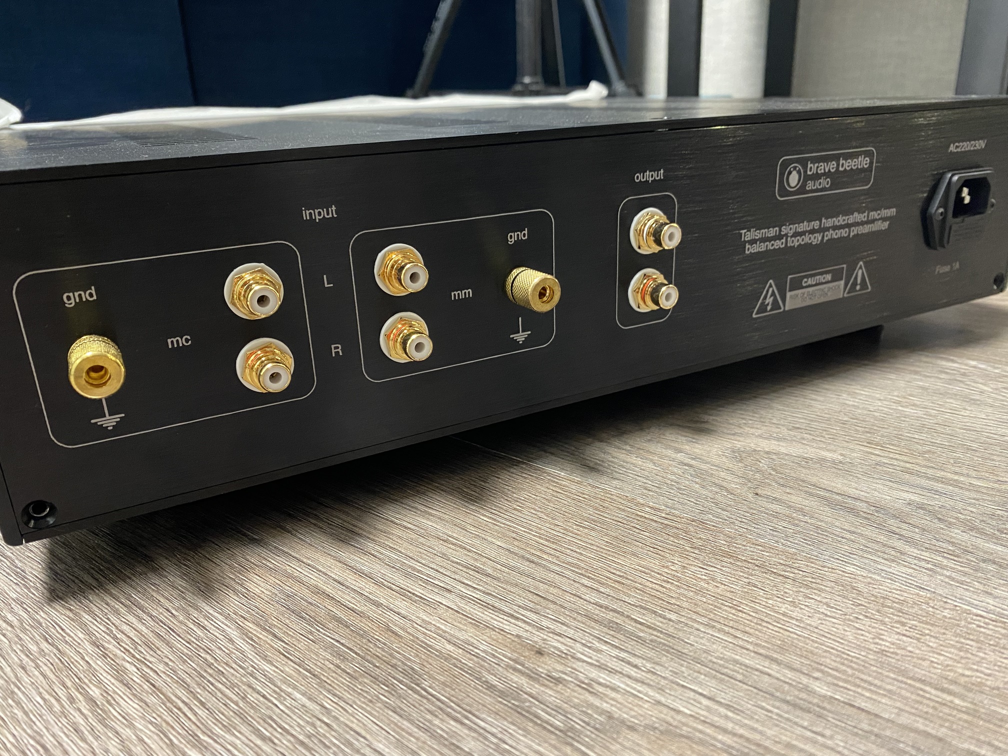

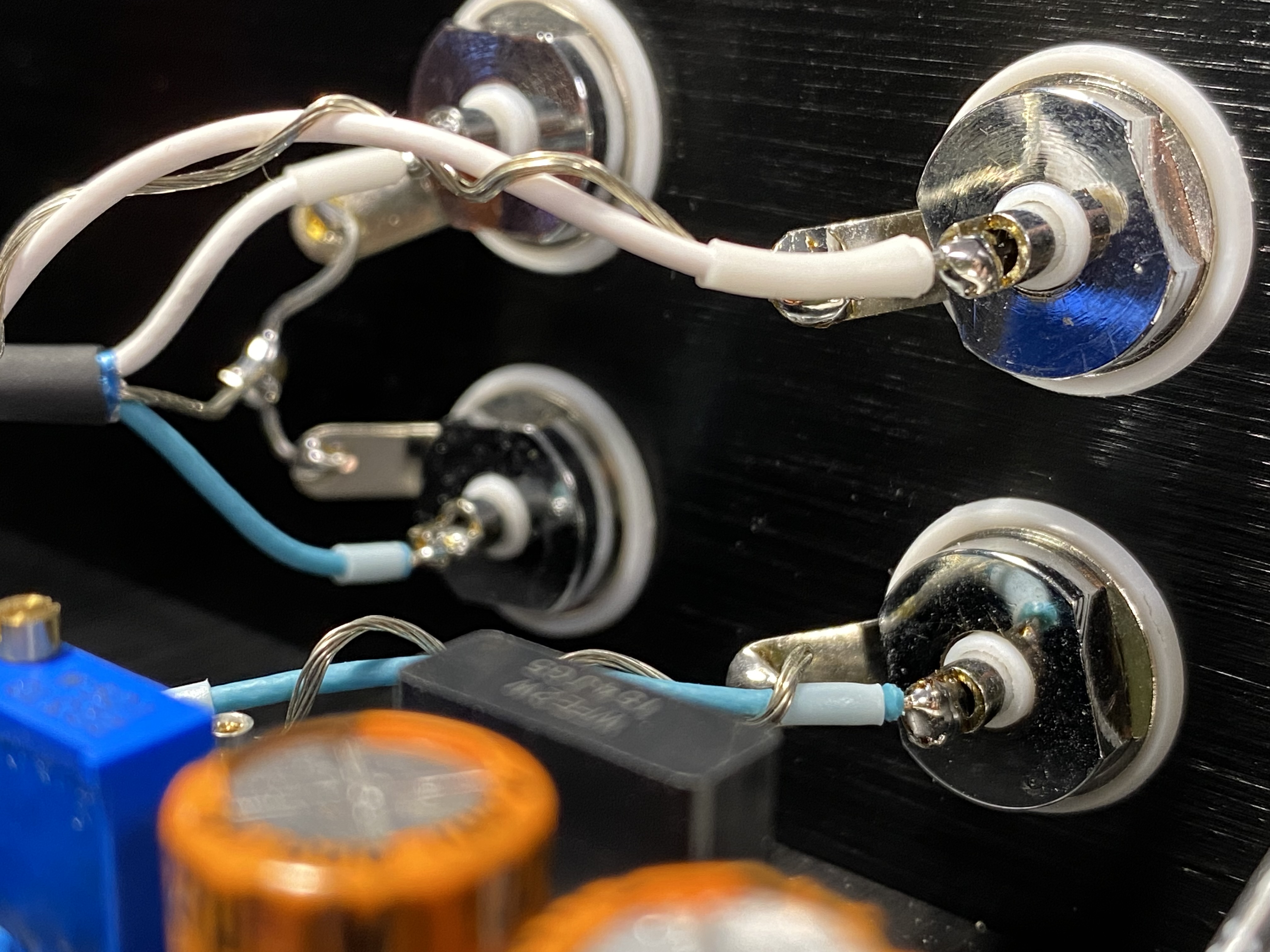

Успел оформить и собрать заднюю панель нового корректора перед отъездом в Питер на пару неделек. Остаюсь на связи!

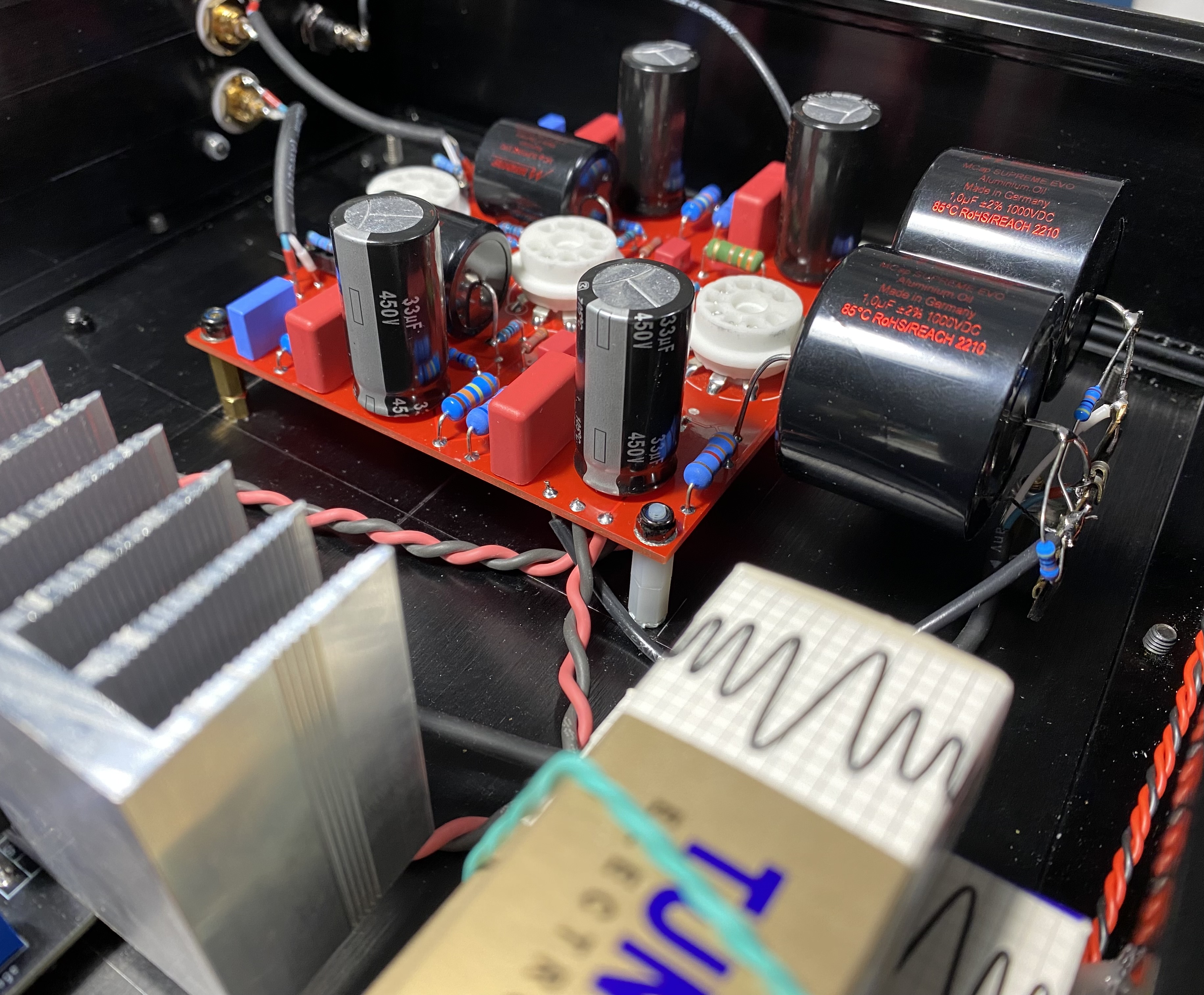

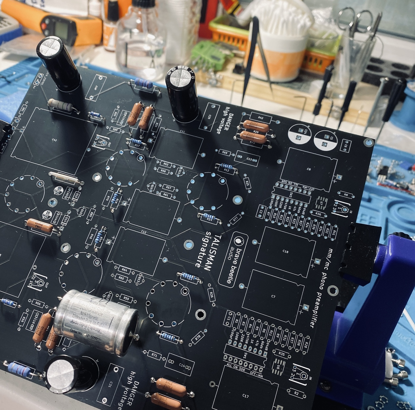

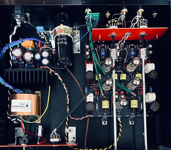

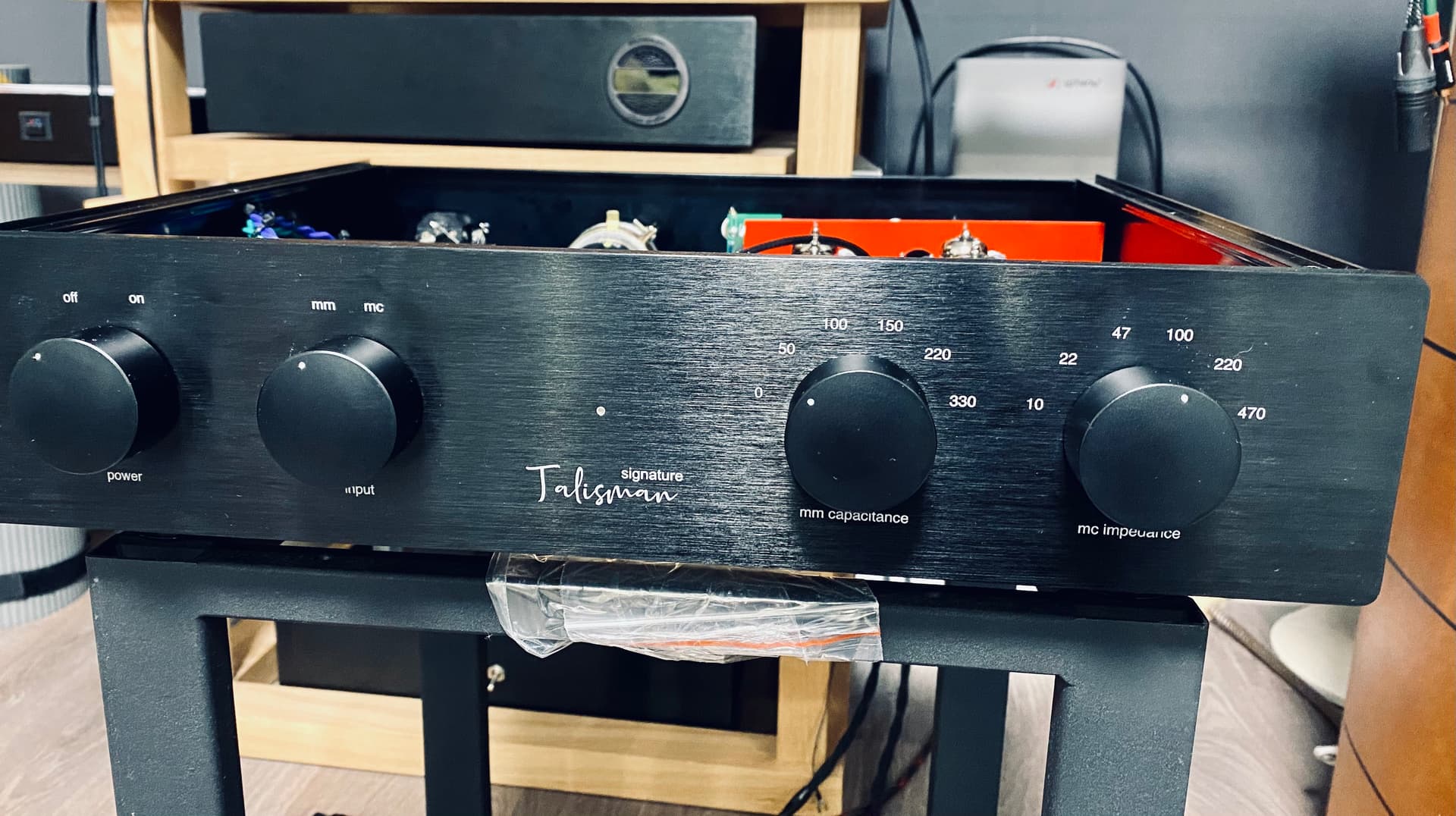

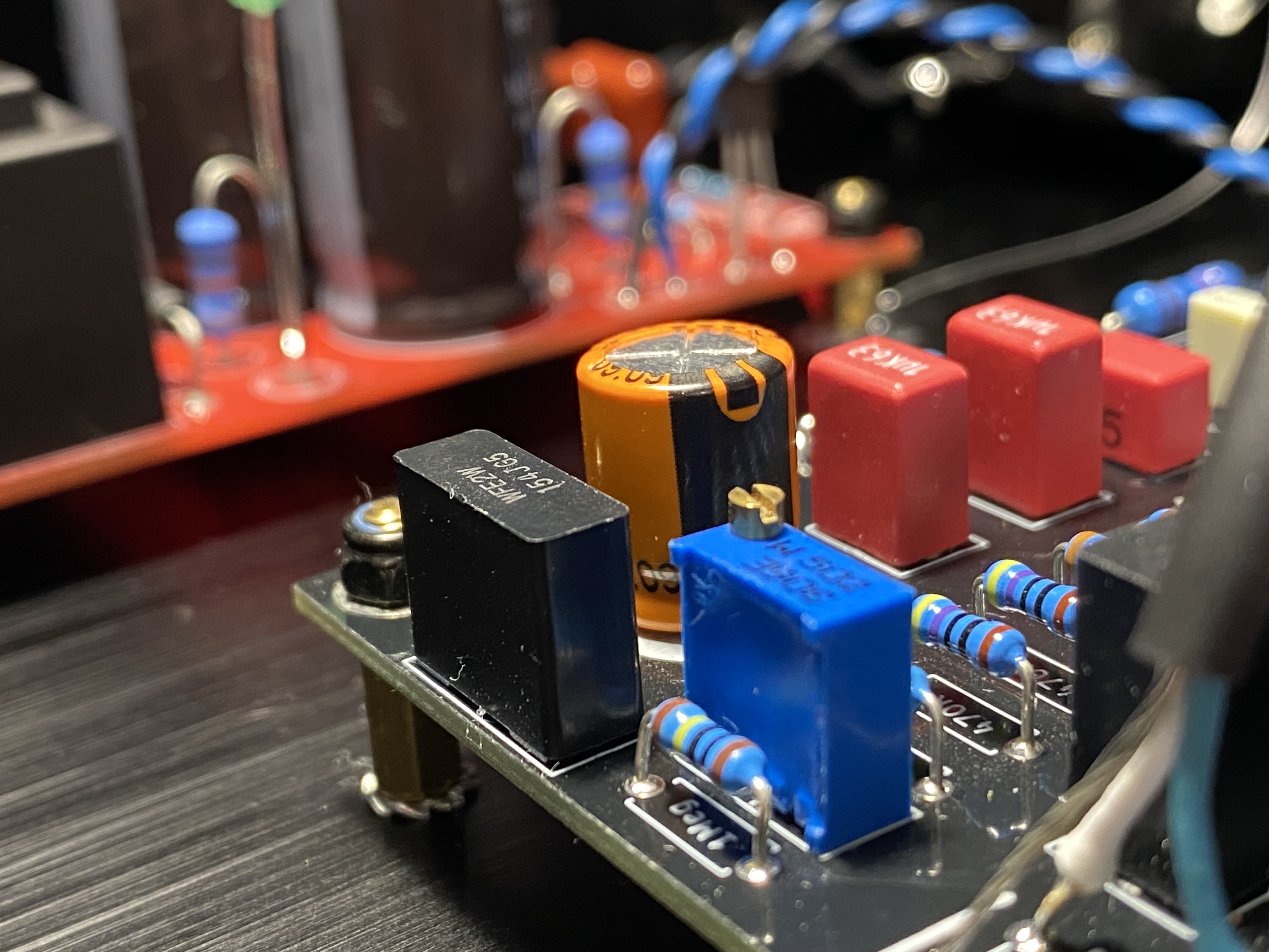

Вернувшись из поездки первым же делом схватился за паяльник, дабы закончить Talisman signature в закрытом корпусе. В качестве конденсаторов остановился на Auricap XO - очень понравился конденсатор, ну прям таки ОЧЕНЬ!
Продолжу прослушивание, надо все как следует погреть
17 лайков
Солидно и удобно выглядит. Звук должен прибавлять с новым шагом. Послушать хочется, хотя жизнь не слишком радует, в моем случае.
По звуку, хотя это первичные ощущения, получилось интересней турового экземпляра. Но тут бюджет за 100 вышел
Для продукта верхнего в линейке, демонстрирующего возможности и визуально притягивающего порог в 100 т р не страшен. Желательно оставаться дешевле соответствующих конкурентов у брендов и коллег и давать чуть больше чем они.
Желаю удачи в проекте.

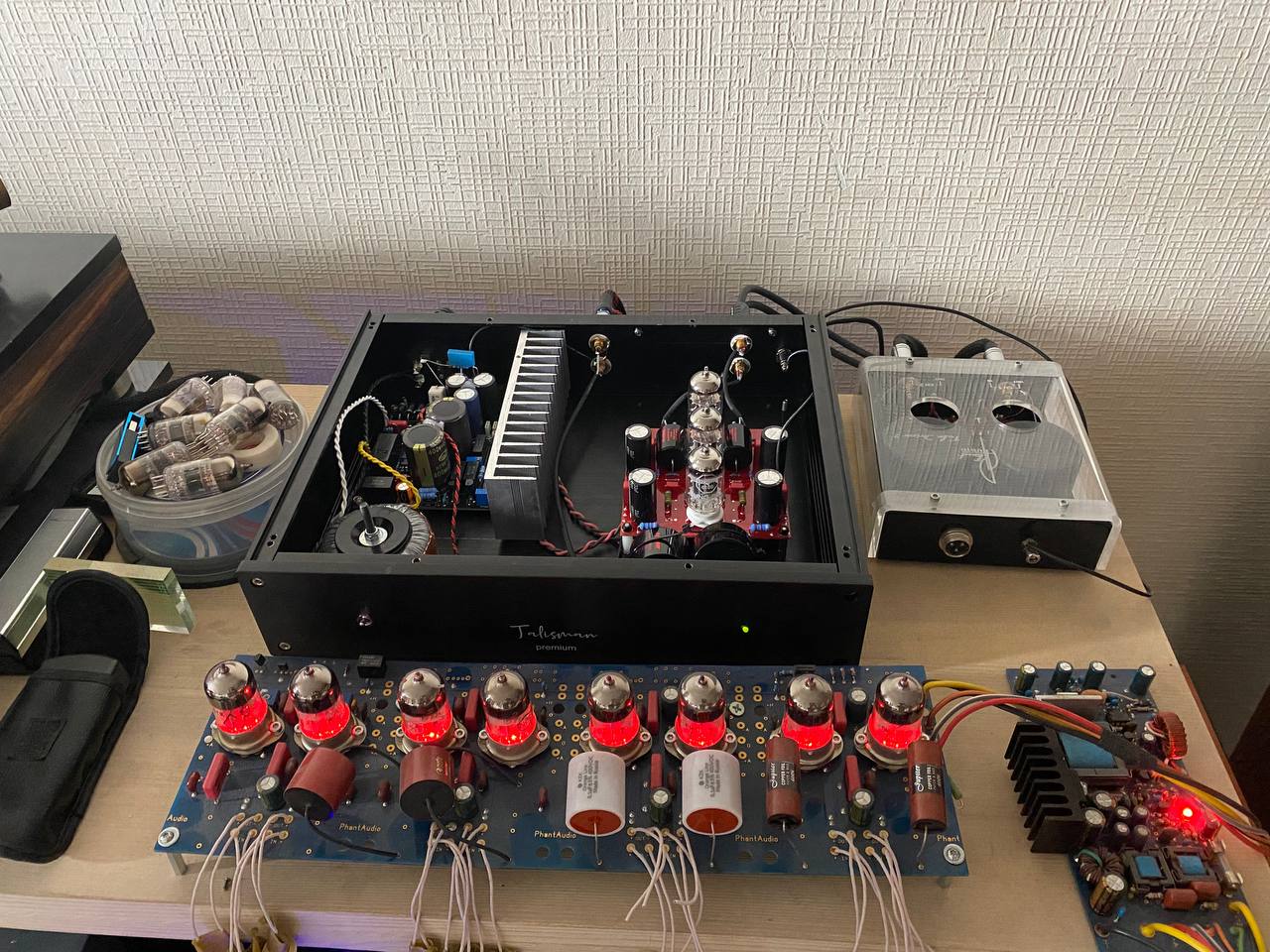

Подготовил talisman на мундорфе прокатиться в столицу.
@abv встречай :grinning:
Пошел гладить смокинг! :ok_hand:

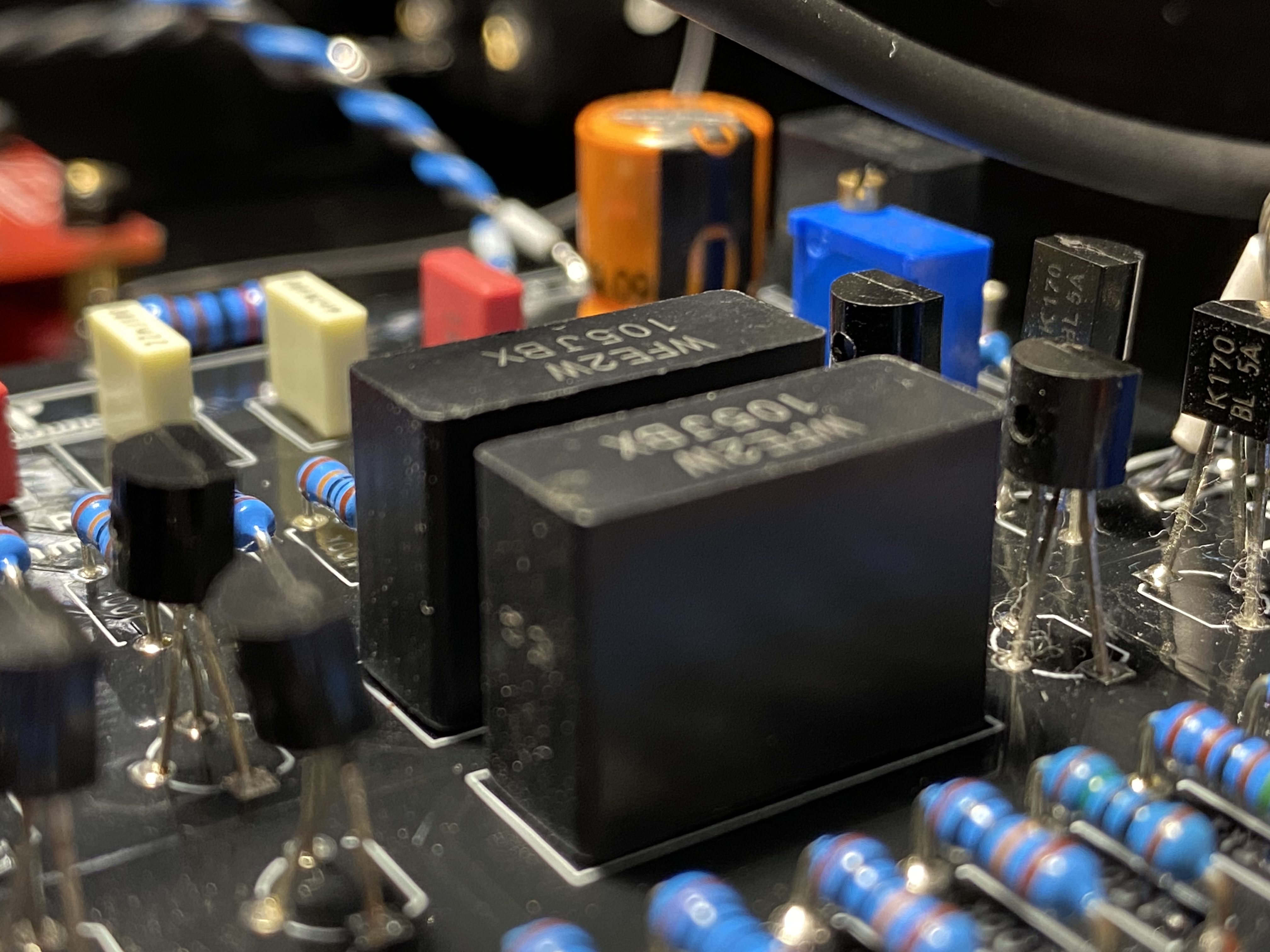

Пошел в начале недели копать запасы по корпусам, и нашел под транзисторный корректор. Удивился, как его позабыл и решил собрать)
Начал работать над чисто ММ версией talisman signature - на резисторах dale и межкаскадных конденсаторах audio note
