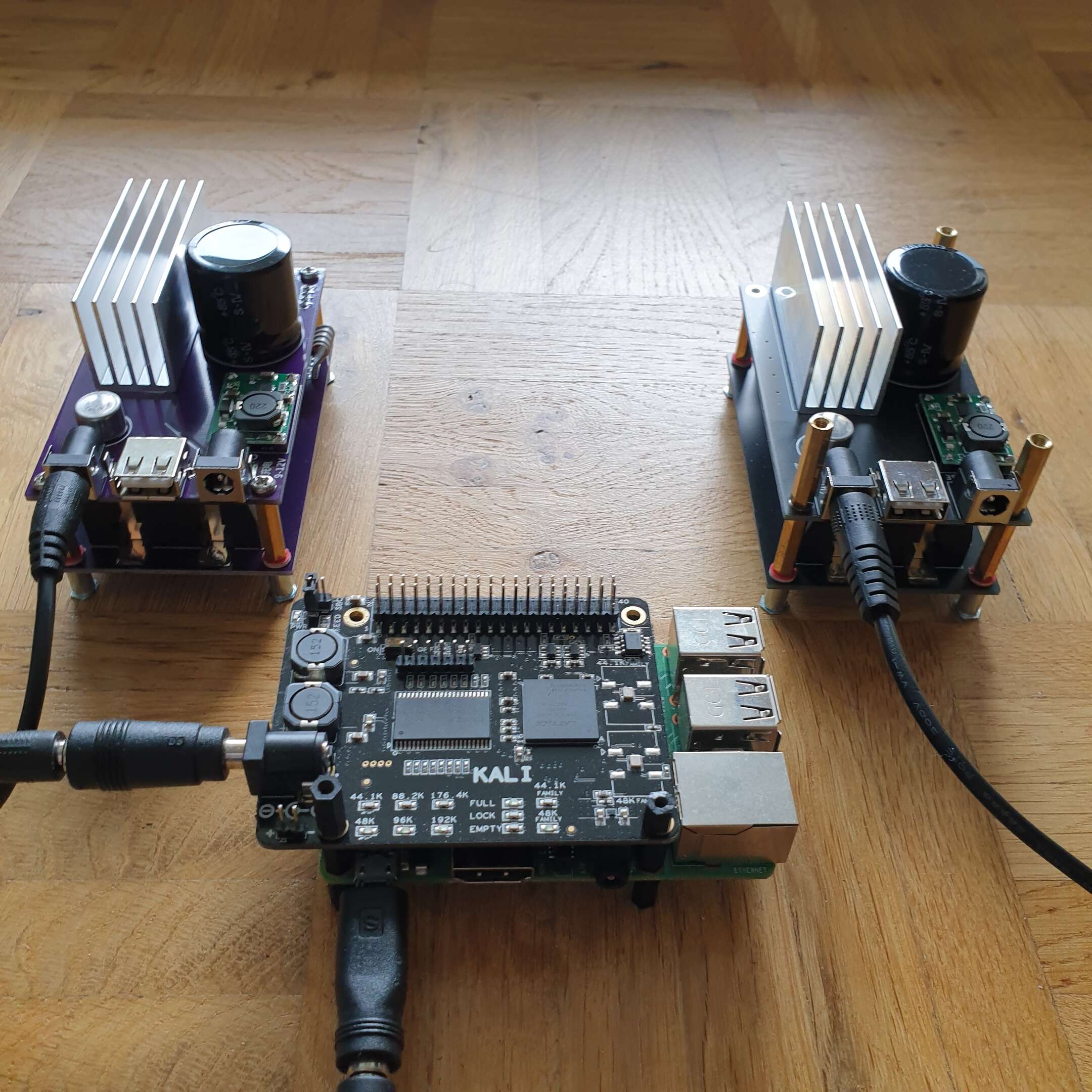

Но купить Малину и Кали, соеденить, запитать их по отдельности от литий батарейек c LT3046 или другие линейные регуляторы… подключиться и стримить по WiFi (полная изоляция от сети! любой)… как по мне рецепт не сложный. А учитывая гарантированно отличный результат. А именно I2S сопоставимый с CD, который заставит ваши ЦАП заиграть как еще не слышали. Считаю стоит попробовать :wink:
Потом можно все что хотите делать… но это один раз стоит собрать и услышать.

  • Малина
  • Кали
  • и питание для них, например такие 2 блока. Спасибо @Sonar за подсказку.
    Все
Не понравится с меня полное покрытие расходов )
Единственное пожелание, полученную I2S подайте прямо в мультибит… если что я подскажу как.
