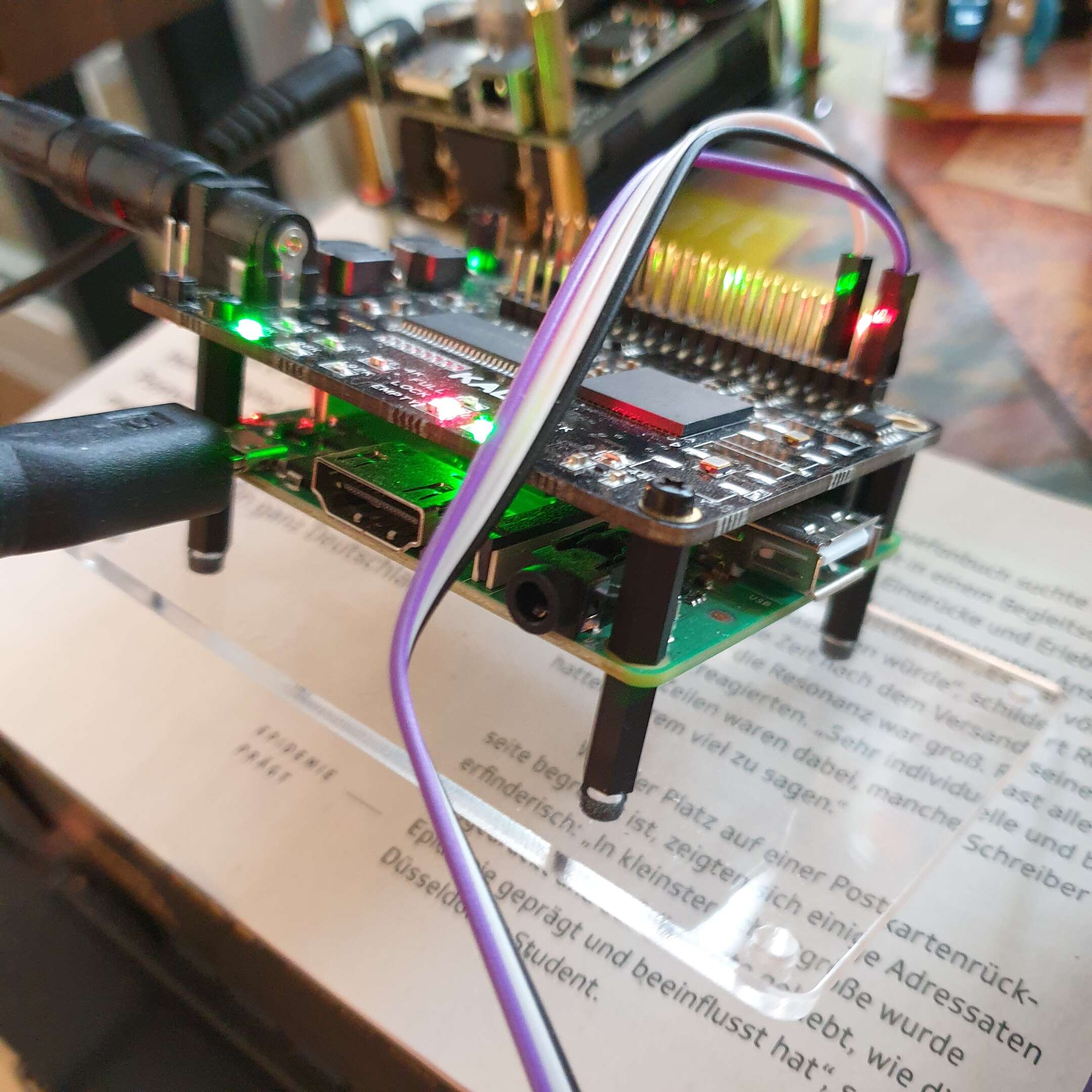

У меня DigiOne. Обычная. Не Signature.
ndk -good

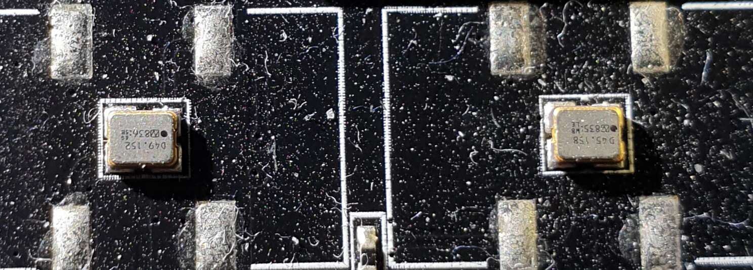

Поделитесь, какую марку кабеля используете при подключении реклокера к ЦАПу по I2s @Sircolt?
Если это ко мне вопрос, тона шляпке Волка можно использовать витую пару или впаять площадки для пигтейлов.

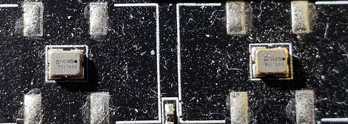

Какая разница в звучании между NDK NZ2520SDА и NDK NZ2520SD?
Киньте ссылку, пожалуйста, где такие кабельки для БП можно купить…
они были в комплекте с блоками питания по ссылке.
