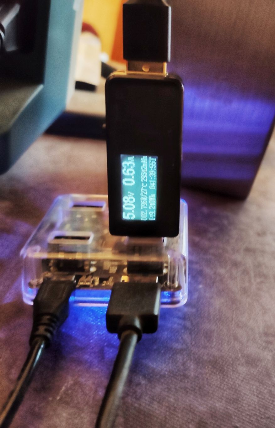

Диск как отформатирован, в какой файловой системе? Лучше бы чтоб в нативной линуксовой, ext4 например, так как работа с виндовыми ФС сопряжена с дополнительными расходами процессорного времени. А в целом конечно температура за гранью, троттлинг работает на полную. Сами по себе винты немного едят, как пример на фото древний юсб сигейт, как раз 500 гигов.

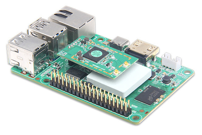

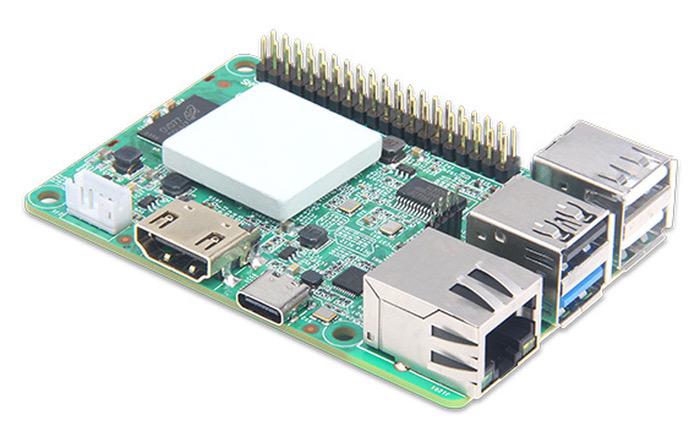

Компания Geniatech анонсировала одноплатные компьютеры XPI-S905X2 и XPI-S905X3, которые могут стать альтернативой Raspberry Pi при реализации различных проектов в образовательной сфере, области автоматизации, Интернета вещей и пр.
Модель Geniatech XPI-S905X2 несёт на борту процессор Amlogic S905X2 с четырьмя вычислительными ядрами Cortex-A53 и графическим акселератором Mali-G31 MP2. Версия Geniatech и XPI-S905X3 получила чип Amlogic S905X3/S905X4 с четырьмя вычислительными ядрами Cortex-A55 и интегрированным ускорителем Mali-G31 MP2.
Новинки укомплектованы 2 Гбайт оперативной памяти и флеш-накопителем eMMC вместимостью 8 Гбайт (опционально — 16 и 32 Гбайт). Дополнительно можно установить карту памяти стандарта microSD.
Предусмотрен интерфейс HDMI 2.0/2.1 с возможностью вывода изображения в формате 4К со скоростью 60 кадров в секунду. Есть сетевой контроллер Gigabit Ethernet с гнездом RJ45 для подключения кабеля. Дополнительно может быть установлен модуль беспроводной связи Wi-Fi / Bluetooth 4.2.
Предусмотрены три порта USB 2.0 и один разъём USB 3.0. Упомянута поддержка интерфейсов GPIO, SPI, I2C, PWM, UART. Габариты составляют 85 × 56 мм.
Продажи одноплатных компьютеров уже начались. Их стоимость варьируется от 35 до 42 долларов США в зависимости от оснащения.
