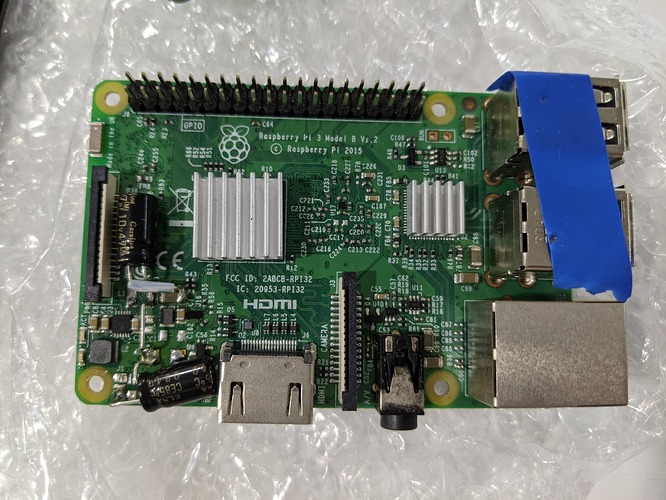

Эти малинки если не будите пользоваться прошивкой от Dimas. Берите 3 или 3+
Вариантов по прошивке будет больше. В баре можно купить не дорого.
Я уже больше года слушаю. Активно в баре никого за Фифо не агитирую, так как с ней все не однозначно. Сложно что то рекомендовать. Но могу поделиться своим опытом, спрашивайте.
Это diy, а не законченный стример. Т.е. конструктор для его построения. Сама по себе фифо вполне законченное и доведенное до ума решение (Ян с соавторами над ней лет 8 работал, выпустив множество версий) и потенциал в нее заложен весьма немалый. Стандартный набор Яна (то что у вас на фото и мин. 3 БП) уже предполагает хороший уровень звучания, но возможности фифо этим далеко не ограничены. Если захотите большего, то тут нужно для себя понять как далеко вы готовы зайти, т.е. сколько денег потратить на общую реализацию. Народ на том же diy к примеру даже ставят на нее клоки ценой до 1600$ за шт.

В зависимости от системы и ушей у пользователя стандартное решение Яна может как вызвать полный восторг, так и разочарование. Я к примеру подключив впервые услышал большой потенциал в звуке (pi2aes так совсем не мог), но он был искаженный банальными помехами. Это отдельная история про помехи в его изделиях. Большая часть из них приходит с малины. На пример на stationpi есть вход для питания “audio 5v”. Изначально эта линия была для питания изоляторов на фифопи (грязной стороны) и малины. После Ян их разделил, т.е. добавил отдельный БП для малины. Я к тому, что в какой то системе, предположу что с лампами, такое и не будет слышно и применяя 3 бп с обычной малиной будет все ок.
Мне не повезло, у себя я этот аудиофильский яд слышал :slight_smile:
В итоге я кардинально перепаял малину 3b и далее все что по lan в нее приходит.
